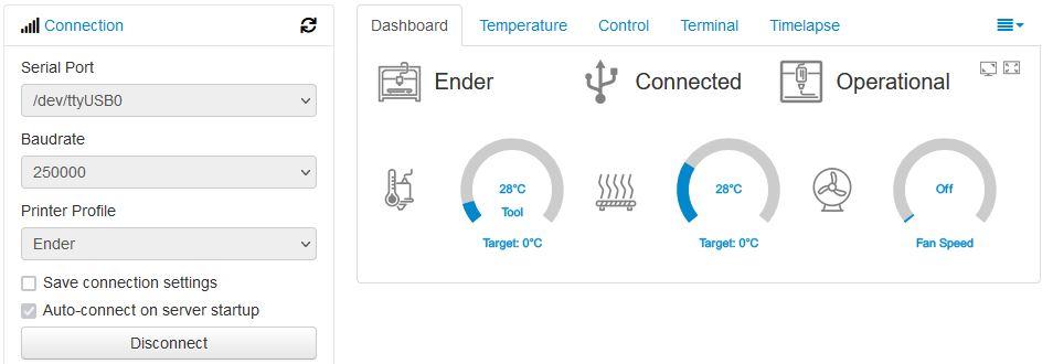

Se velete fare un setup economico per OctoPrint potete considerare un SOB Orange Pi piuttosto che una RapberryPi 4 che costa un botto.

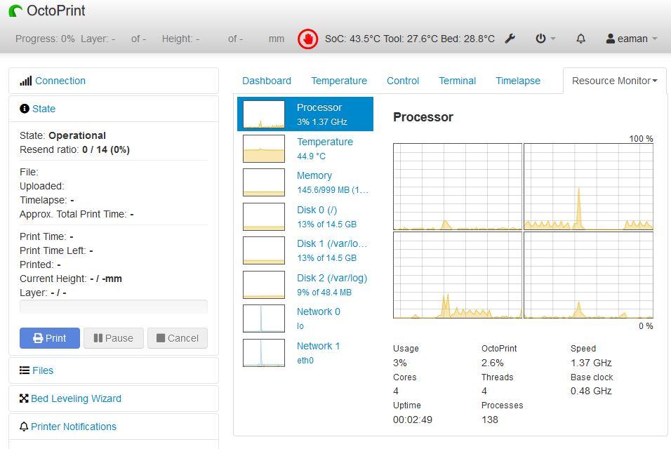

Ho provato a installare un release dedicata per le Orange Pi su una Orange Pi PC che avevo in casa, una SOB 4 core con 1GB di RAM che costa ~25e, e sembra funzionare piu' che bene, nel senso che il consumo di risorse di Octoprint e' ~4% quando stampa la mia Ender 3.

Welcome to Armbian 21.05.2 Buster with Linux 5.10.34-sunxi
System load:   2%               Up time:       10 min   Local users:   3
Memory usage:  15% of 999M      IP:            192.168.0.4
CPU temp:      49°C             Usage of /:    14% of 15G
[ General system configuration (beta): armbian-config ]
root@orange:~# cat /etc/debian_version
10.9

Info:      Processes: 134 Uptime: 16m Memory: 999.0 MiB used: 182.2 MiB (18.2%) Init: systemd runlevel: 5
           Shell: bash inxi: 3.0.32
Penso che per far girare solo Klipper potrebbe bastare anche la Orange Pi Zero LTS che ha 512MB RAM, non so se bastano anche per Octoprint. Per il solo Klipper con un frontend leggero magari potrebbe andare bene anche la versione a 256MB per quanto il prezzo cambia di poco... Comunque per chi ha una scheda a 8bit sulla stampante una scheda esterna con Klipper per ~15e potrebbe essere una soluzione interessante 🙂
