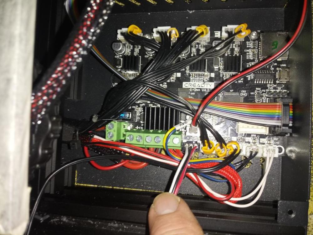

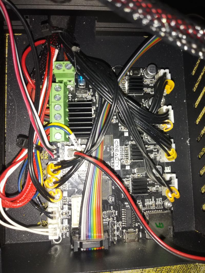

VanVan200 Inviato 7 Giugno 2021 Inviato 7 Giugno 2021 Nel mentre che sto aspettando due pezzi di ricambio (gola e heter block) come già riportato nella discussione "non esce filamento" per poter rimontare l'hotend e ripredere finalmente la stampa (speriamo...), volevo in questa sede riportare un altro problema (avrei preferito aprire questa discussione con la stampante funzionante...), e cioè, siccome ho ordinato e montato un cosiddetto "sensore di fine filamento", mi era capitato (prima che entrasse fuori uso la Creality) che si fosse realmente interrotto il filamento prima del sensore: ebbene, ho aspettato che arrivasse l'interruzione al filamento stesso, ma la stampante non è entrata in pausa, apparentemente significando che tale sensore non funziona. Io quando avevo collegato il sensore alla scheda madre, lo avevo collegato all'unico attacco a cui si poteva collegare, quindi al 99.90%, significa che non dovrebbe essere un problema di collegamento. In ogni caso, allego due foto di dove l'attacco dei 3 cavi del sensore si va a collegare alla scheda madre. Cita

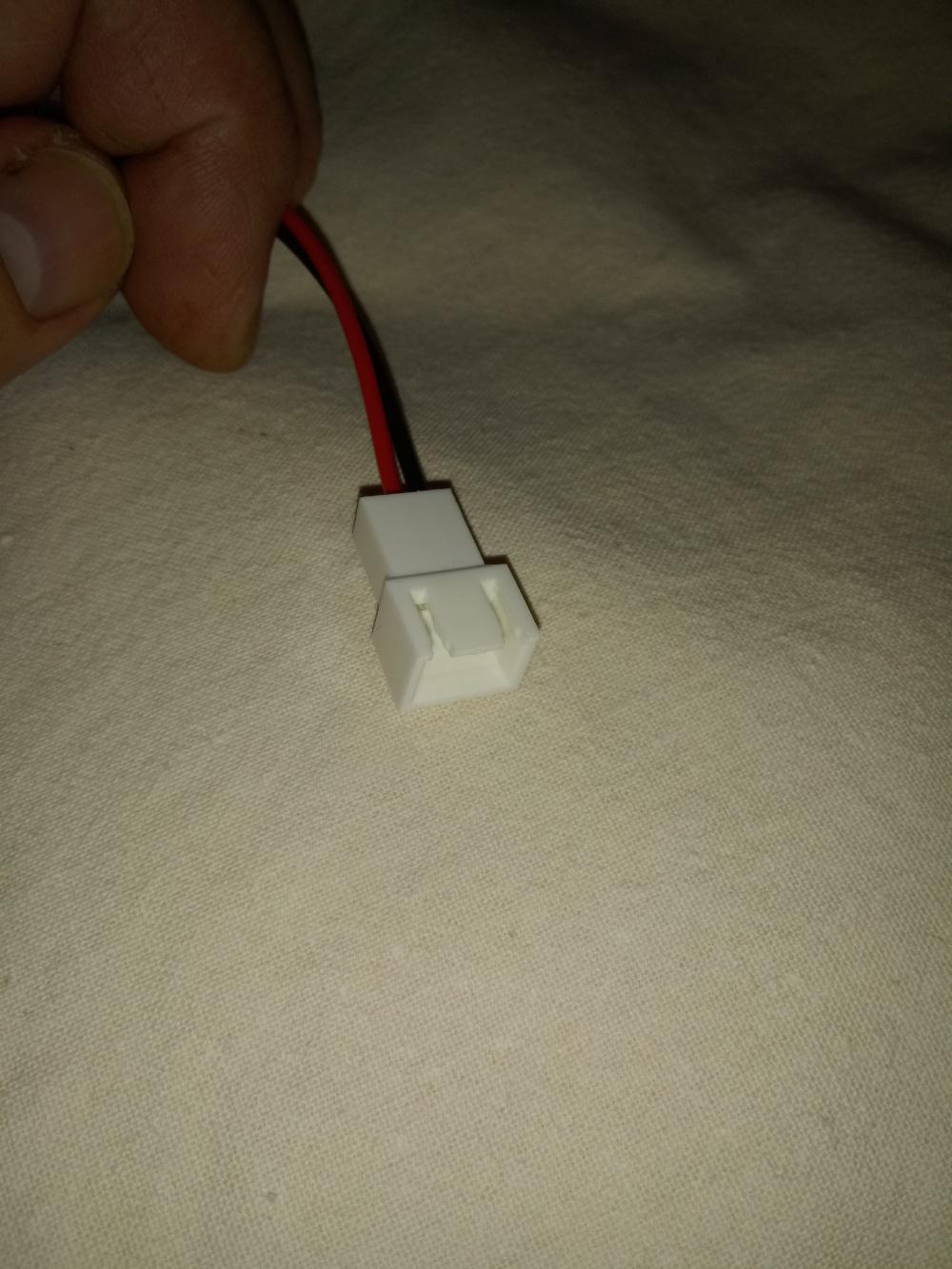

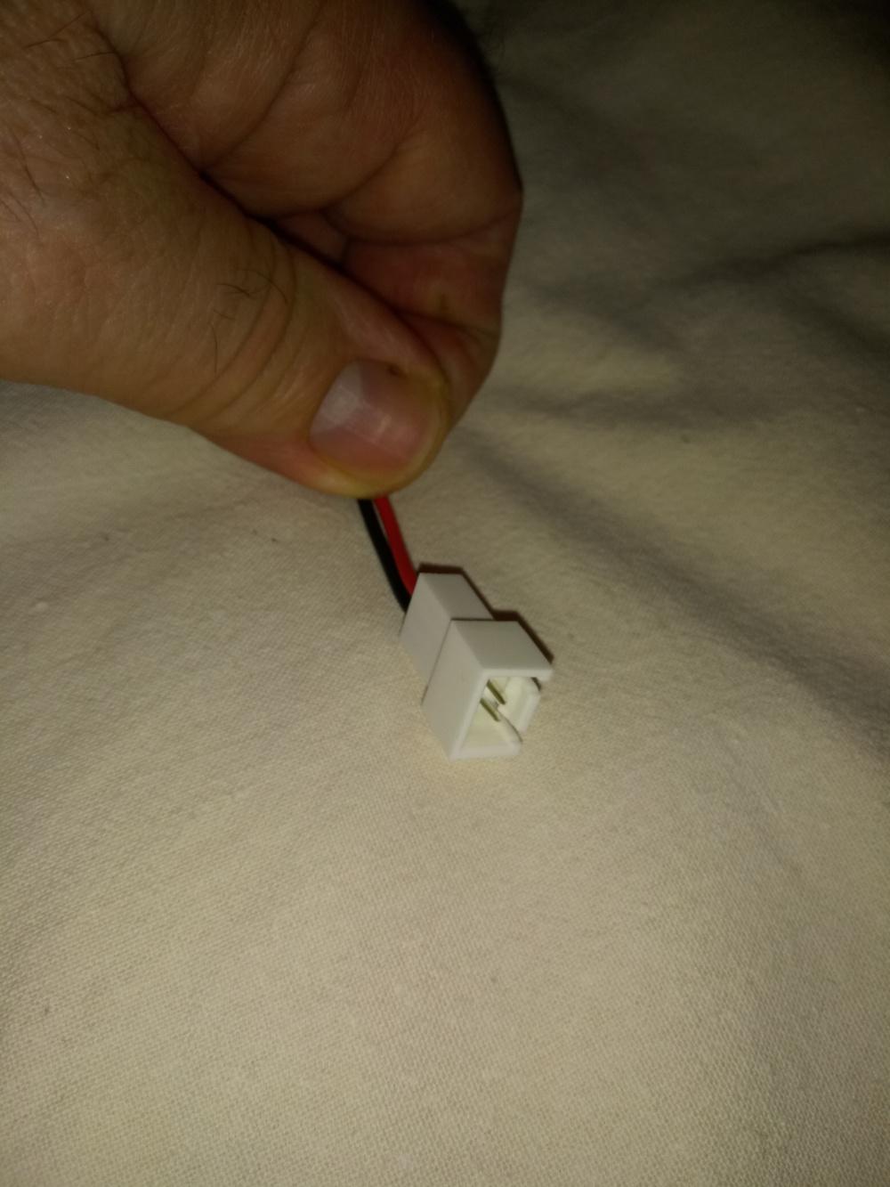

VanVan200 Inviato 8 Giugno 2021 Autore Inviato 8 Giugno 2021 Dunque, in attesa dei pezzi di ricambio dell'estrusore, relativamente al problema del fine filamento, ho constatato che il connettore del fine filamento non mi pare sia montato al contrario, in quanto è proprio la forma del connettore stesso che mi obbliga ad inserirlo così. Allego foto di un connettore somigliante (questo ha soltanto 2 attacchi): come si può vedere, ha due scanalature davanti e liscio dietro, mentre il pezzo che andrebbe montato all'interno del connettore dovrebbe avere quindi le stesse scanalature davanti ed essere piatto dietro. Se io invece giro il connettore all'interno come da tua descrizione, non si riesce assolutamente a farli aderire ed incastrare tra loro, in quanto scanalature e parte liscia non corrispondono, e neanche i 3 fori con i 3 attacchi. Il problema, che incastrati come la forma vuole, però non funzionano. Cita

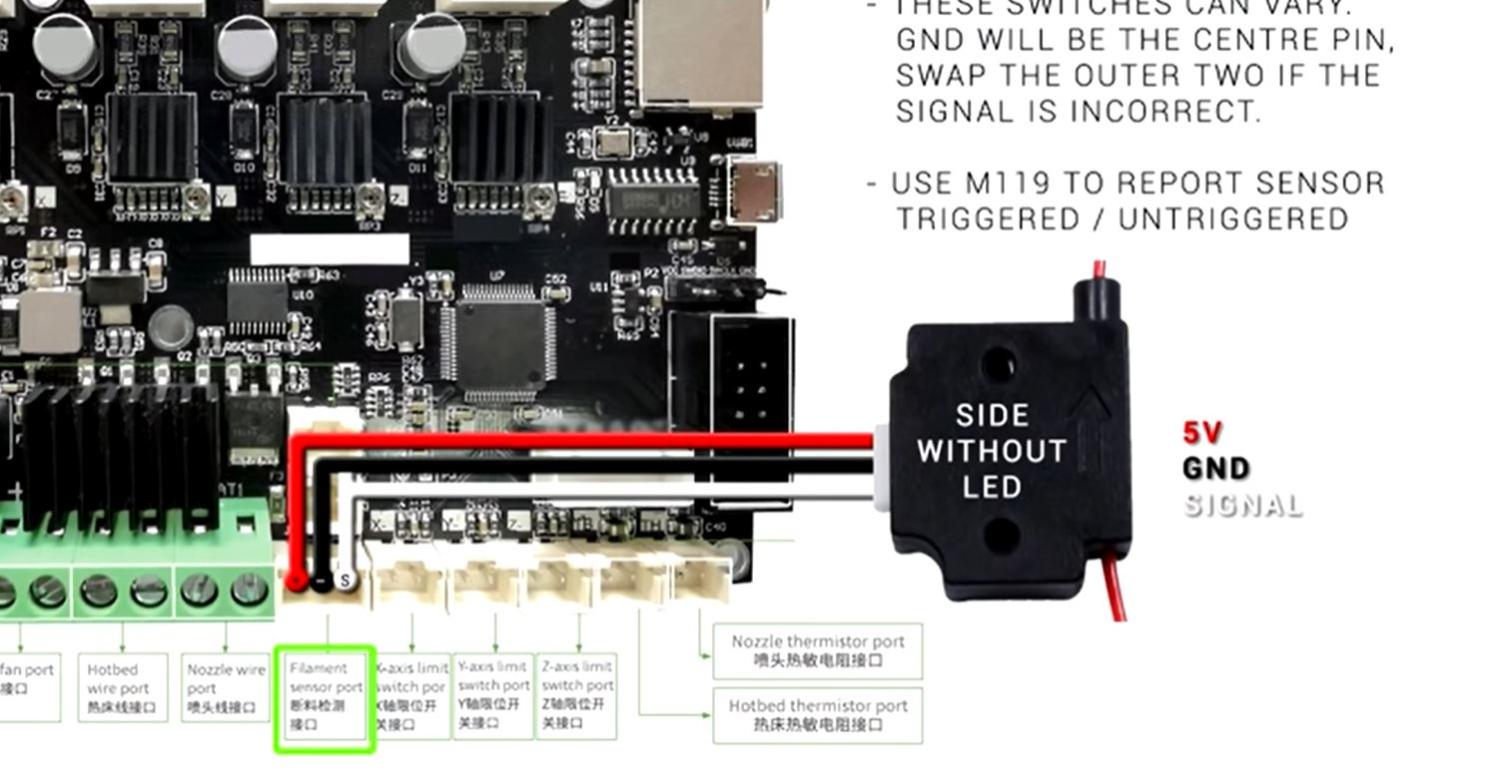

Killrob Inviato 9 Giugno 2021 Inviato 9 Giugno 2021 Controlla la foto, non è il connettore ad essere sbagliato, è la posizione dei fili, guarda bene come è il tuo e poi la foto che ti ho messo, devi invertire i due estremi lasciando quello in mezzo dove sta adesso. Lo dice anche nella foto stessa, "swap the other 2 if signal is incorrect" cioè "scambia gli altri 2 se il segnale è sbagliato", lasciando il nero in mezzo 3 Cita
dnasini Inviato 9 Giugno 2021 Inviato 9 Giugno 2021 Purtroppo quello che dice @Killrob ha un'altissima probabilita' di essere corretto. Anche io mi sono "fidato" del connettore dando per scontato che fosse corretto visto il verso dell'attacco per poi accorgermi che era stato cablato con i cavi invertiti. A me e' capitato con ben 2 ventole. Da quel momento, prima di collegare qualcosa, controllo connettore e sequenza dei cavi 😉 1 Cita
VanVan200 Inviato 9 Giugno 2021 Autore Inviato 9 Giugno 2021 Ho capito: la solita cinesata. Però, il casino adesso è andare ad invertire i fili. Si possono scollegare dal connettore..? Cita
Truck64 Inviato 9 Giugno 2021 Inviato 9 Giugno 2021 Il 09/06/2021 at 09:07, VanVan200 ha scritto: Ho capito: la solita cinesata. Però, il casino adesso è andare ad invertire i fili. Si possono scollegare dal connettore..? Expand In teoria tutti quei connetori hanno pin a crimpare tenuti da una "linguetta" sul polo stesso. Quindi si dovrebbero togliere con questa procedura. In pratica l'attrezzo non so se si trova, anche perchè ogni tipo di polo ha il suo, e comunque spesso si finisce con il rompere la plastica. Io di solito provo con un una graffetta "sfinata" a lima senza insistere, poi se non viene taglio il cavo e ri-saldo i fili. 1 Cita
Killrob Inviato 9 Giugno 2021 Inviato 9 Giugno 2021 Il 09/06/2021 at 09:07, VanVan200 ha scritto: Ho capito: la solita cinesata. Però, il casino adesso è andare ad invertire i fili. Si possono scollegare dal connettore..? Expand È semplice ti basta un cacciavite di precisione piatto Cita
dnasini Inviato 9 Giugno 2021 Inviato 9 Giugno 2021 Il 09/06/2021 at 09:07, VanVan200 ha scritto: Si possono scollegare dal connettore..? Expand La risposta veloce e' Si, io ho risolto cosi' nei miei due casi. Io avevo trovato un "tutorial" su youtube fatto da un indiano in un inglese agghiacciante, ma alla fine mi interessava il procedimento manuale. Se recuperi il nome dell'attacco puoi provare a fare la ricerca. Non e' difficile, ci vuole solo un po' di pazienza Cita
