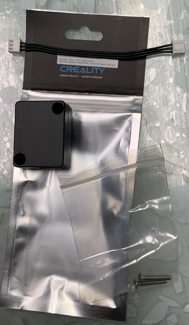

sasax Inviato 24 Giugno 2021 Autore Inviato 24 Giugno 2021 Buonasera, finalmente ho ricevuto il sensore di fine filamento, ordinato su aliexpress.. Però mi sa mi sa che mi manca qlc per poterlo montare(staffa e prolunga cavetto), qlc sa indicarmi cosa comprare e magari indicarmi un viudeo o un tutorial per potewrlo montare?? Grassie 😇😇 Cita
shakle Inviato 27 Agosto 2021 Inviato 27 Agosto 2021 anche io ho quello ma ho sbagliato a comprarlo..hanno suggerito male. non c'è nessun supporto su thingiverse e poi mandano quel cavetto inutile..ho comprato questo BIGTREETECH BTT SFS V1.0 modulo di rilevamento rottura sensore filamento intelligente parti della stampante 3D per scheda madre SKR V1.4 mini E3 MKS GenL almeno ci sono i supporti su thingiverse per ender3v2 per montarlo e il cavetto per collegarlo alla scheda madre è lungo Cita
sasax Inviato 1 Settembre 2021 Autore Inviato 1 Settembre 2021 Grazie shakle, in veritá avevo tralasciato un po’ la cosa, ma ora ordino anche io il bigtreetech e lo monto…Tu quale supporto su thingiverse hai ? Cita
sasax Inviato 6 Settembre 2021 Autore Inviato 6 Settembre 2021 Buondì, ho finalmente intallato il sensore di rottura del filamento della Bigtreetech, utilizzando tra l'altro un supportino reperito su thingiverse(grazie Shakle), come ultimo passo ho installato il firmware Marlin, dal sito della Creality, precisamente il : Ender-3 V2-Marlin-2.0.1-HW-4.2.2-mainboard-V1.1.2-Compatible with BLTouch and filament detection.zip Il problema è che, se vado a fare l'autohome, l'estrusore si posiziona più o meno al centro del piatto con l'asse z spostato di un paio di cm verso l'alto, invece che nel solito angolo anteriore-sinistro, credo che questo lo faccia perchè questo firm vada installato da chi abbia anche il BLtouch (che io non ho)... Poi ho installato il firmware: Ender-3 V2-Marlin-2.0.1 - V1.2.1 - Filament.bin e con questo firm l'autohome lo ha fatto correttamente. Di conseguenza, chiedo a chi abbia la pazienza di rispondermi 😅 quale è il firmware giusto da installare per me che ho la ender 3 v2 con scheda 4.2.2 e il solo sensore di filamento?? Cita
