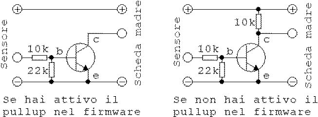

il fatto è che il sensore lavora a logica invertita e non so se cambiando posizione a gnd e segnale potresti risolvere, meglio aspettare @Salvogi o @FoNzY o @eaman per conferma
Hemm no, il circuito e' chiuso o aperto, quello che potrebbe fare e' invertire il circuito con un transistor | NOT.
- https://en.wikipedia.org/wiki/Inverter_(logic_gate)
A meno che i 3 cavi non siano proprio per quello: uno e' l'inverso di un altro, cosa che capita anche con gli switch.

  3. Se nel sensore c'è un microswitch è sufficiente invertire i contatti NO con NC (normally open, normally closed).
  4. Come ultima spiaggia, se non puoi accedere al microswitch del sensore, puoi utilizzare il transistor come proposto da @eaman
