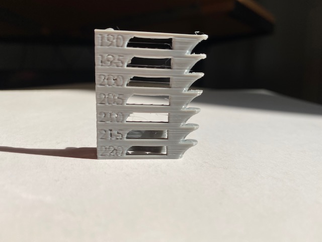

per favore, c'è qualcuno che mi può aiutare ad interpretare i risultati di questa temp tower in PLA Eryone, range 190/200 °C, profilo Standard Quality Cura?
IMG_0354.thumb.jpeg.64d846337114c01a9a4c443fc2083ff7.jpegIMG_0355.thumb.jpeg.aeba4c64765cfbee81bc74e9af839199.jpeg
A me sembrano tutti identici, forse un po' meglio il 205 °C
Grazie

Per interpretare una temp tower non devi solo vedere dove non ti fa fili o è più omogenea la stampa, la devi spezzare, a mano o con le pinze, per vedere a quale temperatura è più resistente.
