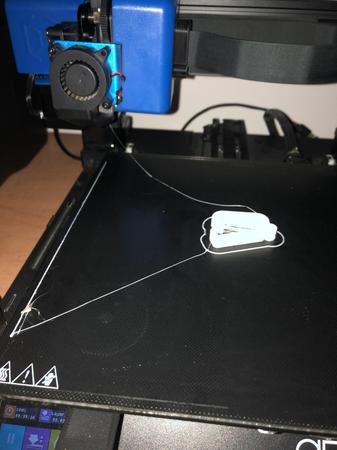

Ciao a tutti,
ho dovuto cambiare hotend alla mia Artillery Genius e nel farlo ho dovuto anche rimontare la leva e la ruota godronata che durante la sostituzione si erano spostate. Ora però quando carico il filamento e la ruota godronata smette di girare del materiale continua ad uscirmi dall'ugello (cosa che prima non ha mai fatto) e di conseguenza anche le stampe che prima erano perfette ora escono malissimo.
Nel video si vede il problema https://c.mail.com/@651404140378859397/_EndzdgxQ5GXdzZx-IIwng
Ho letto che si può variare il flusso, ma sinceramente non credo che sia questa la soluzione perchè con l'altro hotend quando la ruota godronata smetteva di girare il filamento smetteva di uscire mentre ora continua ad uscire per un po... questa cosa la trovo strana, non vorrei aver fatto qualche errore nel montare il nuovo hotend.. sinceramente non so dove sbattere la testa  😭
Secondo voi a cosa può essere dovuto il problema ?
Grazie 1000

Quando si ferma il motore dell'estrusore rimane sempre un minimo di pressione nel hotend, quindi la plastica fusa continua ad uscire per un po. Inoltre è soggetta alla gravità, quindi continuerebbe comunque a uscire. Tuto questo in funzione della viscosità del materiale, che in massima parte è determinato dalla sua temperatura. Quindi se la cosa è cambiata dopo la sostituzione dell'hotend io verificherei:
- che la temperatura che imposti corrisponda, soprattutto che il termistore sia ancora al posto giusto,
- che il nozle sia del diametro corretto,
-quando il motore dell'estrusore ritrae che il filamento venga effettivamente indietro.
Specifica meglio anche cos'hai cambiato e perchè, magari con qualche foto che almeno a me il video non si carica.
Si un minimo di fuoriuscita so ci può essere ma ora è veramente eccessivo, tant'è che quando provo a stampare i gcode che prima venivano perfetti ora ho dei problemi e mi crea una "colata filiforme" all'inizio e alla fine della stampa. Nel video si vede bene il problema (io uso chrome, eventualmente hai provato a scaricarlo invece che visualizzarlo direttamente?)
Ho cambiato l'hotend, gola, tubo ptfe, ugello, riscaldatore e sonda temperatura, avevo danneggiato la sonda temp e ho deciso di cambiare tutto.
- Quando imposto la temp a display la temp è corretta.
- Ho provato a mettere il vecchio nozzle, la vecchia gola, il vecchio hotend e vecchio tubo ptfe ma stesso problema
- Ho smontato e pulito la godronata , riposizionato la levetta stringendola, allentandola, ecc.. nada
Alla disperata mi sono rifatto un profilo con flowrate all'80% prima era a 110% ma assolutamente niente.. non so più cosa fare. L'unica idea che mi resta è comprare tutto il blocco completo anche se mi sembra una cosa assurda..
