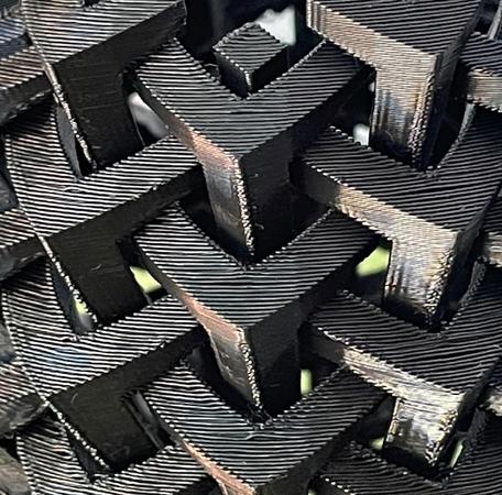

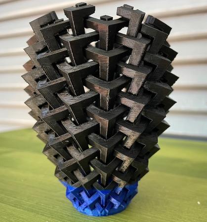

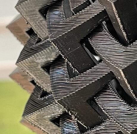

Ho provato a stampare questo vaso per vedere se i vari tentativi di migliorare la stampa della mia P3Steel hanno un senso...
Pla 1.75 Sunlu +
nozzle 0.3
layer 0.2
7 ore circa di stampa e oggetto scalato del 50% dall'originale..
Purtroppo ho dimenticato di settare la ventola del pla alla massima velocità e quindi ci sono imperfezioni negli spigoli, credo proprio per questo motivo.
Cosa ne dite?

non male, però a me sembri un po' sottoestruso
ok, le varie prove periodiche che faccio al proposito sono perfette ma sicuramente l'occhio di un esperto ha un suo perché...😉 proverò ad aumentare il flusso...... e riprovare a stamparlo..👍
il vaso ha due perimetri e infill 0 dopo la base, a partire da circa 5 mm...

Mi sembra un buon risultato.
A me gli spigoli rigonfiati vengono quanto stampo a velocità elevate e più aumento la velocità più rigonfiati vengono.
