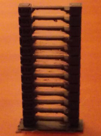

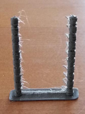

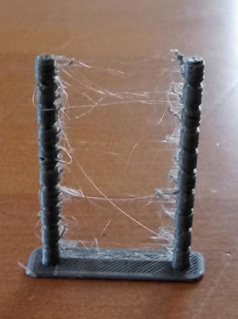

VanVan200 Inviato 14 Luglio 2021 Autore Inviato 14 Luglio 2021 Nel frattempo ieri sera ho provato a lanciare 2 torri di retrazione a 190°, la prima lasciando costante la velocità a 60 mm/s (con distanze da 5.5 a 10 mm), la seconda lasciando costante la distanza (6 mm) e variando la velocità (da 55 a 100 mm/s). La prima torre è stata stampata praticamente senza filamenti, ma mentre stavo per portarla sul tavolo a fare la foto, mi è caduta di mano andando in 5 pezzi. A questo punto ho provato a far cadere a terra la stessa torre stampata a 195°, e non si è rotta. Ho poi provato a lanciare in stampa la 2^ torre, ma questa si è sfasciata dopo la stampa del 1^ layer a una velocità di 60 mm/s (e 6 mm di distanza). Mi pare confermato il fatto che oltre una certa temperatura in ribasso, la stampa acquista fragilità. Adesso il mio prossimo passo sarà quello di acquistare un essiccatore di filamento. A quel punto cambierò i parametri di retrazione sullo slicer, e aggiornerò la discussione. 1 Cita
