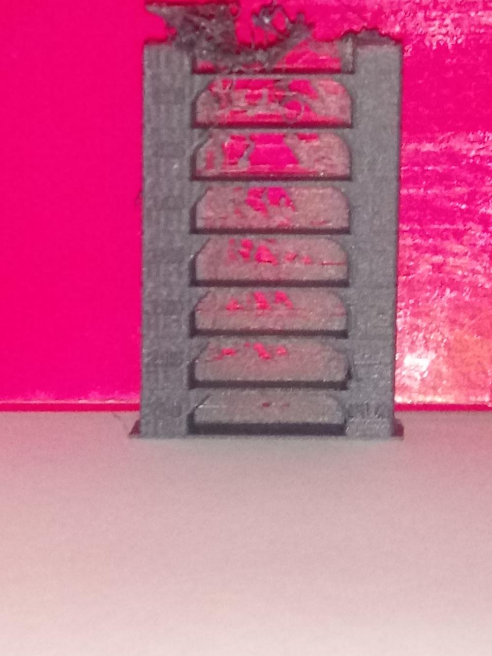

Ho installato su portatile il programma Pronterface (con tanto di software cinese CRH410 di supporto), l'ho collegato alla Ender. Ho lanciato comando per la fuoriuscita di 100 mm di filamento da comando Gcode, ne sono usciti 96 mm (precedentemente il comando lo avevo lanciato dal monitor tramite comando Extruder, ne erano usciti 97 mm).
Dovrei quindi dividere 100 per 97 (o 96) e moltiplicarlo per gli attuali step/mm per poi reimpostare questi ultimi.
Successivamente, sempre da Pronterface, ho lanciato il comando in GCode per calcolare gli attuali step/mm (velocità filamento) tramite il comando M503, posto la risposta inquanto non mi è molto comprensibile:

Ho letto che il Gcode calcola la velocità in minuti anzichè in secondi.  Non vorrei fosse questo il motivo per cui non riesco a capire quali sono gli step per mm.
Vorrei nel frattempo lanciare una stampa del cubo di calibrazione degli assi, ma aspetto di essere riuscito prima a calibrare il motore di estrusione filamento.
Gli step che hai sono M92 X80.00 Y80.00 Z400.00 E93.00
Ora se hai 93 Step su E, facendo il calcolo sui tuoi 96mm
(100/96)*93 = 96.80
Questo è il tuo nuovo parametro per E
Quando farai il cubo di calibrazione il calcolo è lo stesso su X Y Z
Ciaoo

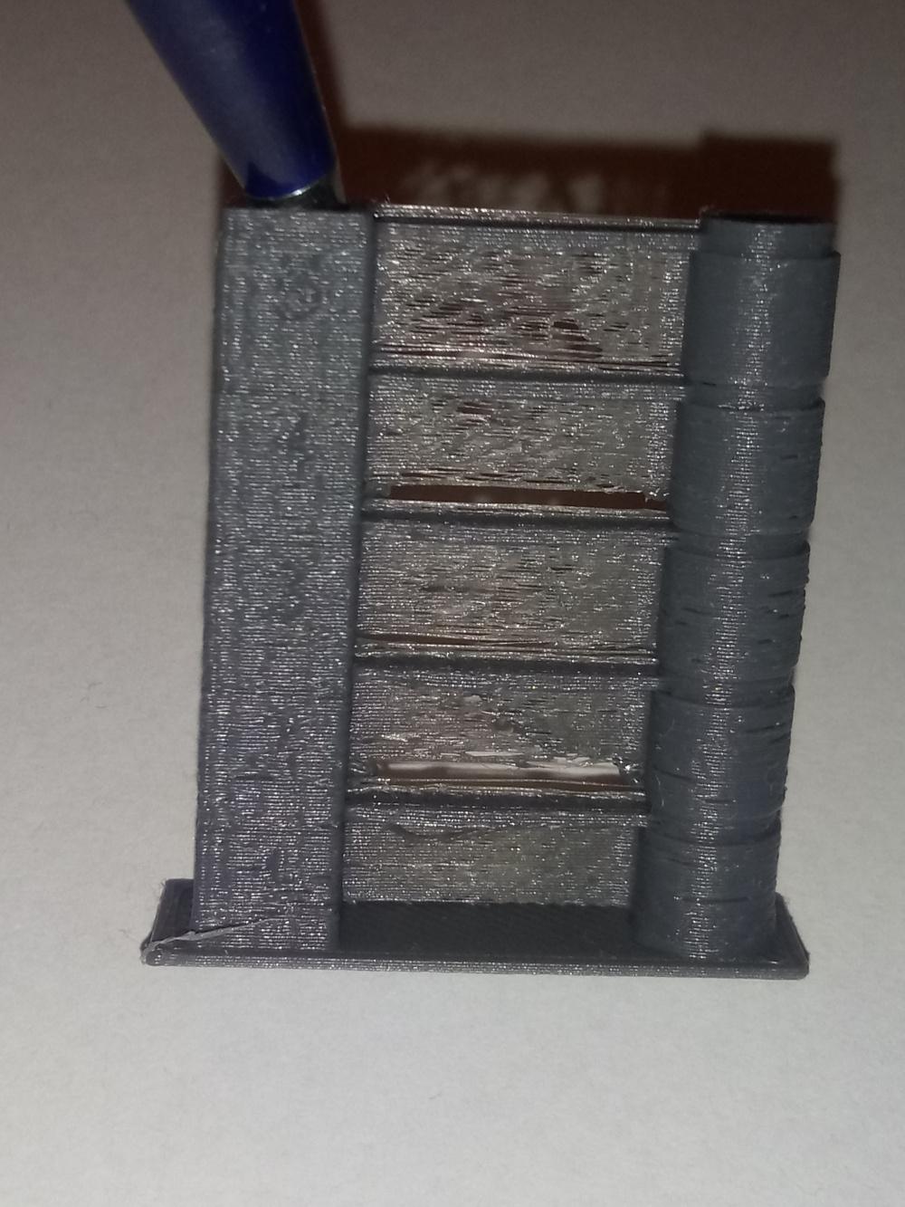

Ho impostato la nuova misura step/mm per la velocità estrusore tenendo conto dei 97 cm misurati da comando Creality anzichè dei 96 misurati dal programma Pronterface per via che temevo che fosse relativa a misurazione a minuti anzichè a secondi: comunque la misura da 93 è passata a 95.9 mm.   Con questo valore impostato da display Creality, ho lanciato la stampa del cubo di calibrazione: ne è venuto fuori un cubo con lati Y e Z di mm 2.0, mentre il lato X era di 1.9 mm. Allora, sempre con la solita proporzione, ho modificato il lato X facendolo passare da 80 a 84.21 mm.    Ho lanciato la stampa: ne è uscito fuori un cubetto pressoché perfetto (il lato X ora era 20.1 mm).   Unico problema che per ora tali variazioni le ho apportate direttamente da display stampante, e se questa viene spenta e riaccesa perde tali informazioni che sono in memoria.   Cercherò la prossima volta di impartirle tramite programma in Gcode Pronterface con PC collegato alla stampante 3D. In riguardo alla  retrazione, per fare la stampa del cubo l'ho disabilitata, ed in effetti non si è visto nessun filamento.
