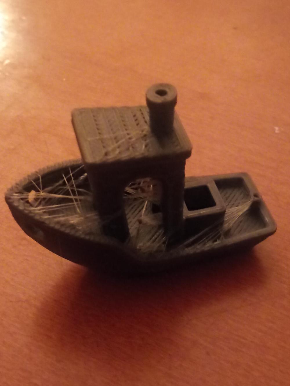

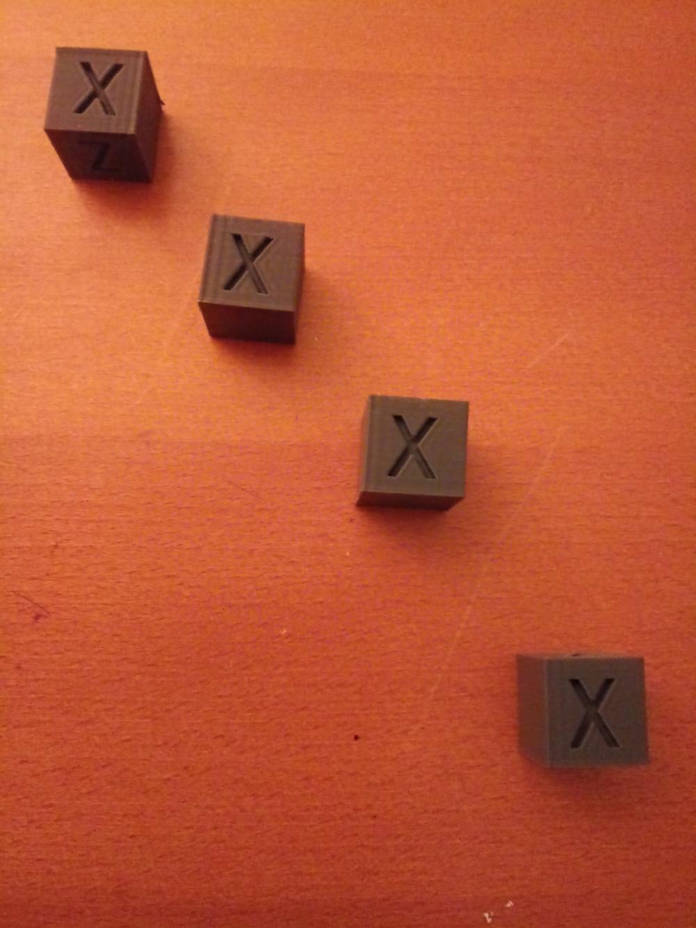

VanVan200 Inviato 21 Giugno 2021 Autore Inviato 21 Giugno 2021 Il 21/06/2021 at 10:16, Killrob ha scritto: Dovrebbe essere nel menù motion, lo store Settings Expand Ho guardato nel menù motion, ma niente, Comunque sono riuscito a portare e a memorizzare i nuovi valori alla stampante tramite come dicevo il programma pronterface da portatile; da riga di comando ho dato i seguenti comandi: M 92 E 95.90 per calibrare il motore dell'estrusore (da 93.00), e M92 X84.21 per calibrare l'asse delle X (da 80.00). Poi ho salvato tutto col comando M500. In effetti ho impostato (questa volta da display) il comando Extruder ed ho fatto escire 100 mm di filamento, ne sono usciti in effetti 99.50 (prima ne uscivano 96-97 mm). Per quanto riguarda la calibrazione degli assi, ho rilanciato la stampa del cubetto, ed ho ottenuto un cubetto di misura alquanto precisa, con la differenza che adesso i nuovi parametri di stampa sono riuscito a salvarli. Non mi rimane ora che controllare i parametri del flusso di estrusione. 2 Cita

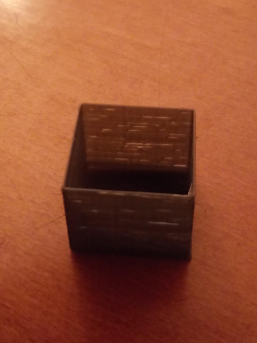

VanVan200 Inviato 22 Giugno 2021 Autore Inviato 22 Giugno 2021 Stasera, seguendo qualche tutorial, sono riuscito anche a controllare il flusso di stampa, in quanto, essendo questo impostato al 100%, dopo aver lanciato la stampa del cubo di 2 cm di lato, aperto su una parte, con spessore 0.4 mm, ne è venuto fuori perlappunto un cubetto di mm 0.4 di spessore; quindi non credo ci sia da fare nessuna calibrazione in tal senso. Tornando al discorso della temperatura, da quel che ho potuto constatare dalla stampa delle temptower, mi pare che la temperatura ottimale per la mia stampante sia sui 195°. Però, mentre per la regolazione della temperatura o anche per un'eventuale calibrazione del flusso di stampa, bisogna procedere dal programma di slicing, per la calibrazione dell'estrusore o per quella degli assi X/Y/Z, quando non si riesce ad agire direttamente da stampante, allora (come nel mio caso) conviene agire da programma PC collegato alla stampante. Però, per quanto riguarda la memorizzazione di tali parametri, in un primo momento (col comando M500) mi pareva di essere riuscito a conservarli, mentre stasera ho acceso la Creality, ho dato un'occhiata ai parametri, e mi sono accorto che invece questi erano tornati quelli originari. Ne deduco allora che d'ora in avanti, tutte le volte che vorrò stampare qualcosa, dovrò impostare, oltre che la figura, anche i parametri aggiornati della stampante 3D..... Cita

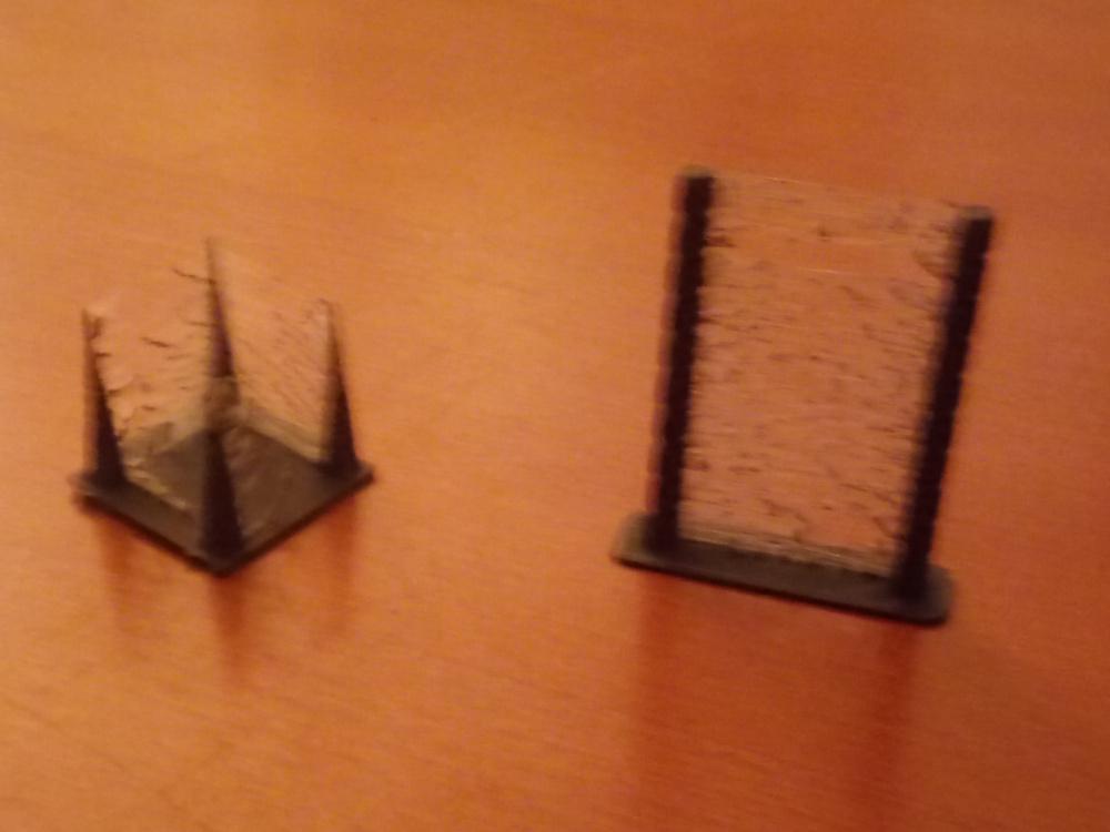

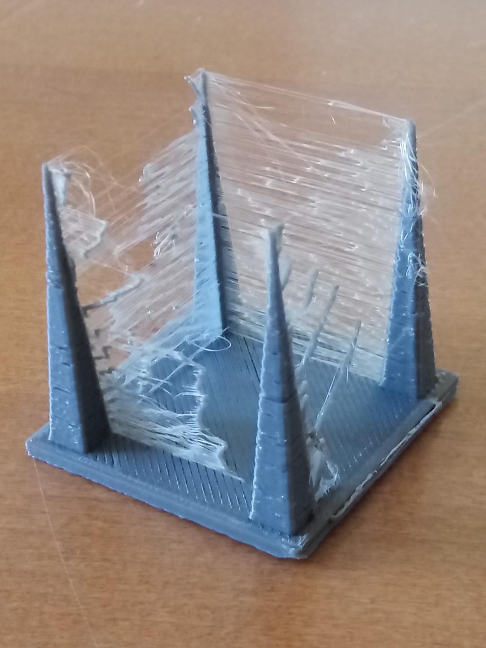

VanVan200 Inviato 24 Giugno 2021 Autore Inviato 24 Giugno 2021 Dunque: ho inserito i 2 GCode per calibrare l'estrusore a l'asseX come consigliato da Eddy72 manualmente nel programma Cura. Ho inoltre impostato sempre in Cura la temperatura (per me credo ottimale) di 195°, il flusso l'ho lasciato così com'era (in quanto da calibrazione mi pareva andasse bene), ed ho lanciato due stampe di calibrazione. Posto le foto. Mi pare che la situazione sia migliorata, però c'è ancora da lavorarci. Adesso cercherò di fare delle prove cambiando i parametri nella ritrazione (sempre in Cura). Poi farò il punto della situazione. 1 Cita

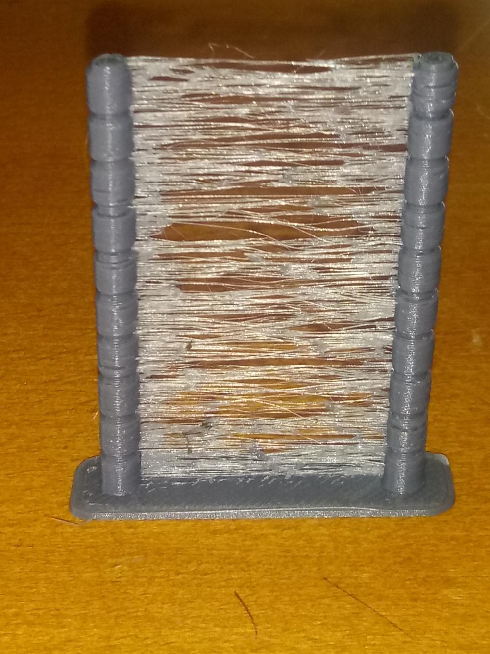

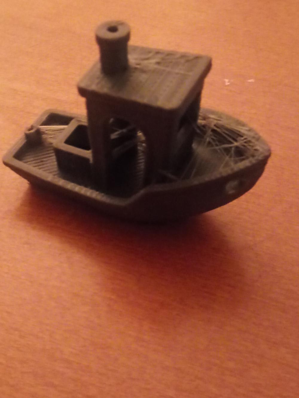

VanVan200 Inviato 24 Giugno 2021 Autore Inviato 24 Giugno 2021 Sempre in Cura, ho portato la distanza di ritrazione da 5 a 6 mm/s, e la velocità da 45 a 50 mm/s. Poi ho lanciato qualche stampa, che posto. Allego anche i cubi che prima avevano il lato delle X più corto (ultimamente il parametro, che da 80 era diventato 84.21, l'ho sceso a 81.36 perchè il lato X era diventato 20.7, mentre ora con l'aggiustamento della proporzione, è perfetto). Ho stampato anche una benchi_boat, un cubo vuoto e 2 torri di retrazione, queste ultime con i parametri di retrazione ritoccati, ma la differenza è stata quasi nulla. Cita
VanVan200 Inviato 25 Giugno 2021 Autore Inviato 25 Giugno 2021 Qualcuno per caso mi può dare un consiglio a quale distanza e velocità di retrazione su Cura posso impostarle..? (originariamente erano a 5 mm la prima e 45 mm/s la seconda; ora sono a 6 la prima e 50 la seconda, anche se non ci sono grosse differenze nei risultati). Cita
dnasini Inviato 25 Giugno 2021 Inviato 25 Giugno 2021 Perdona la domanda sciocca @VanVan200, dalle immagini della torre di retrazione, sembra tu abbia uno stringing costante a tutti i livelli della torre. Hai impostato correttamente i parametri di retrazione per farli variare ad ogni livello della torre? Per intenderci, io nelle mie torri parto dal livello piu' basso con retrazione 0.5mm e velocita' 50mm/s, mantengo la velocita' costante ed incremento, ad ogni livello, la retrazione di 0.5mm fino ad arrivare all'ultimo livello con retrazione pari a 5mm. Trovato il valore di retrazione migliore, puoi rifare la torre mantenendo costante il valore di retrazione trovato e variando ad ogni livello la velocita' cosi' da trovare il mix di parametri migliore per la tua stampante su quel materiale 2 Cita
Eddy72 Inviato 25 Giugno 2021 Inviato 25 Giugno 2021 Se in cura usi il plugin ChangeAtZ, devi impostarlo sul cambio layer e non sull'altezza in mm, ha un bug e in mm non funziona In piu dopo che hai impostato le varie altezze, togli a tutti la spunta su Enable, fai OK sulla finestra, riapri il pos-elaborazione e rimetti le spunte su Enable, poi OK. Ciaoo 1 Cita
