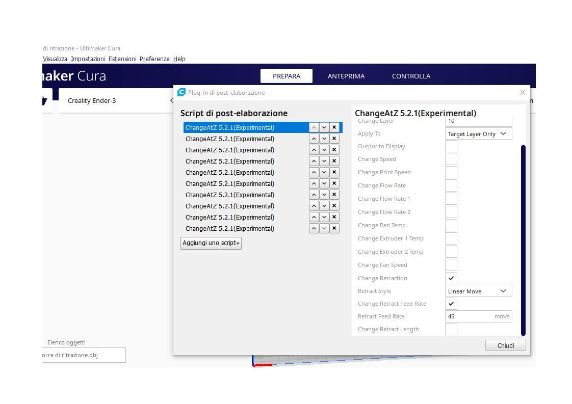

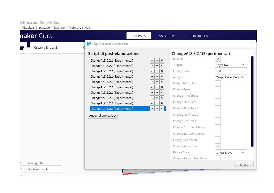

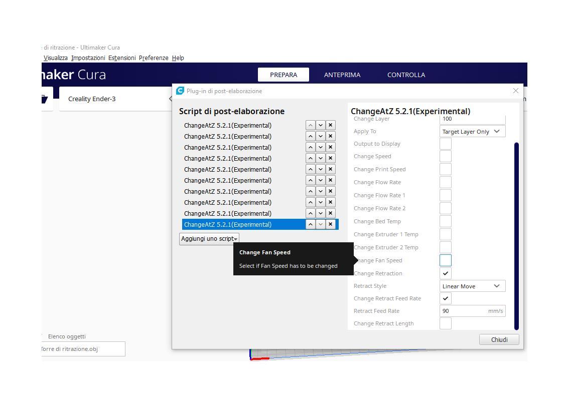

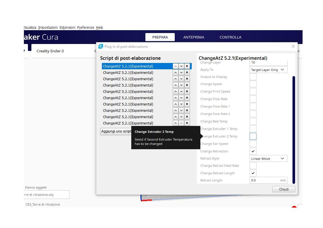

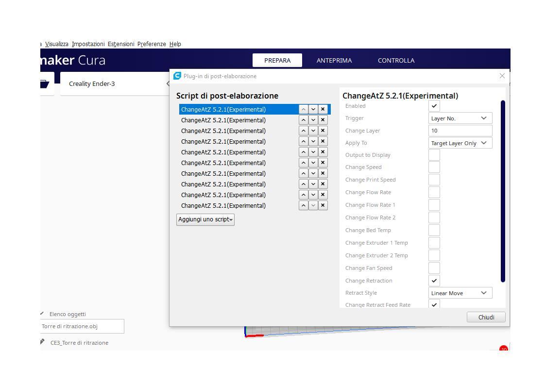

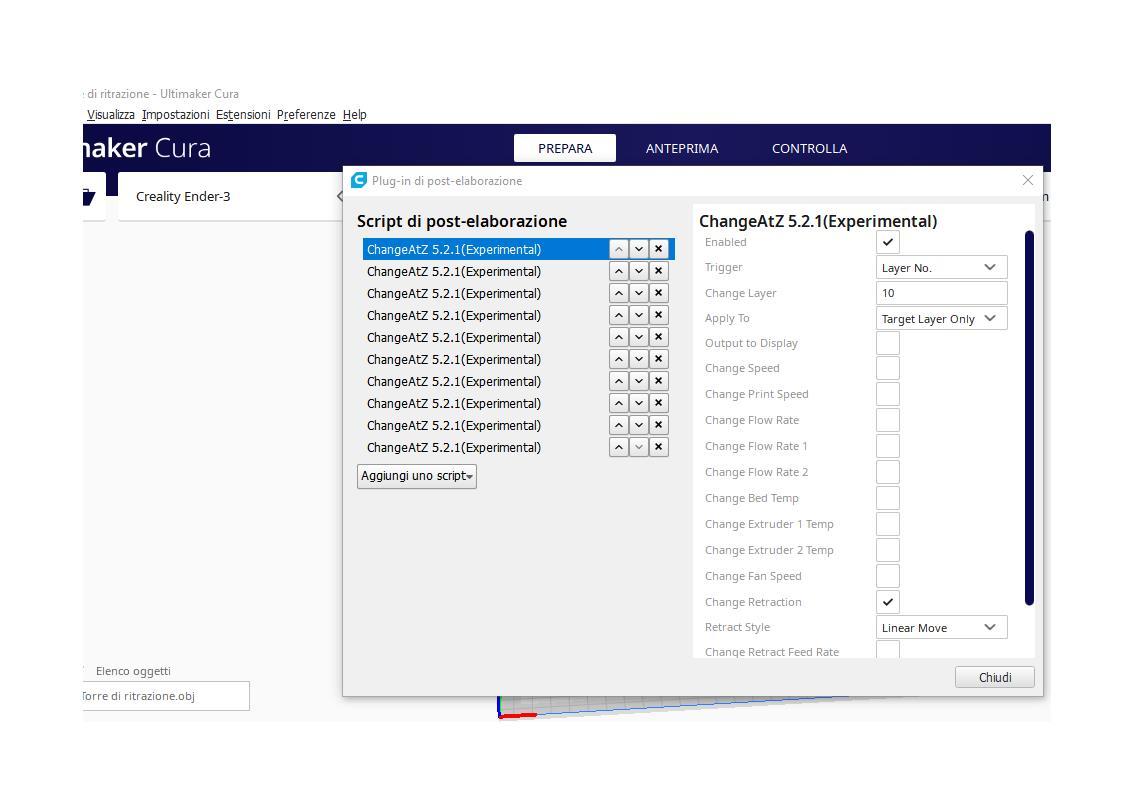

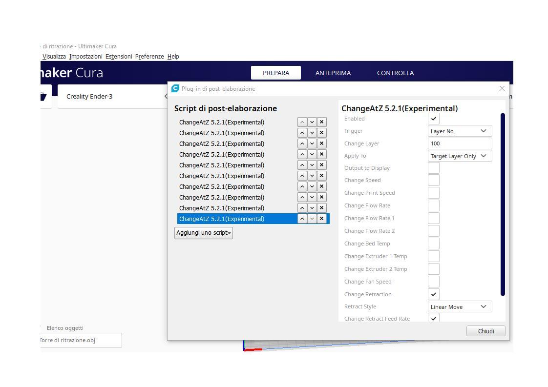

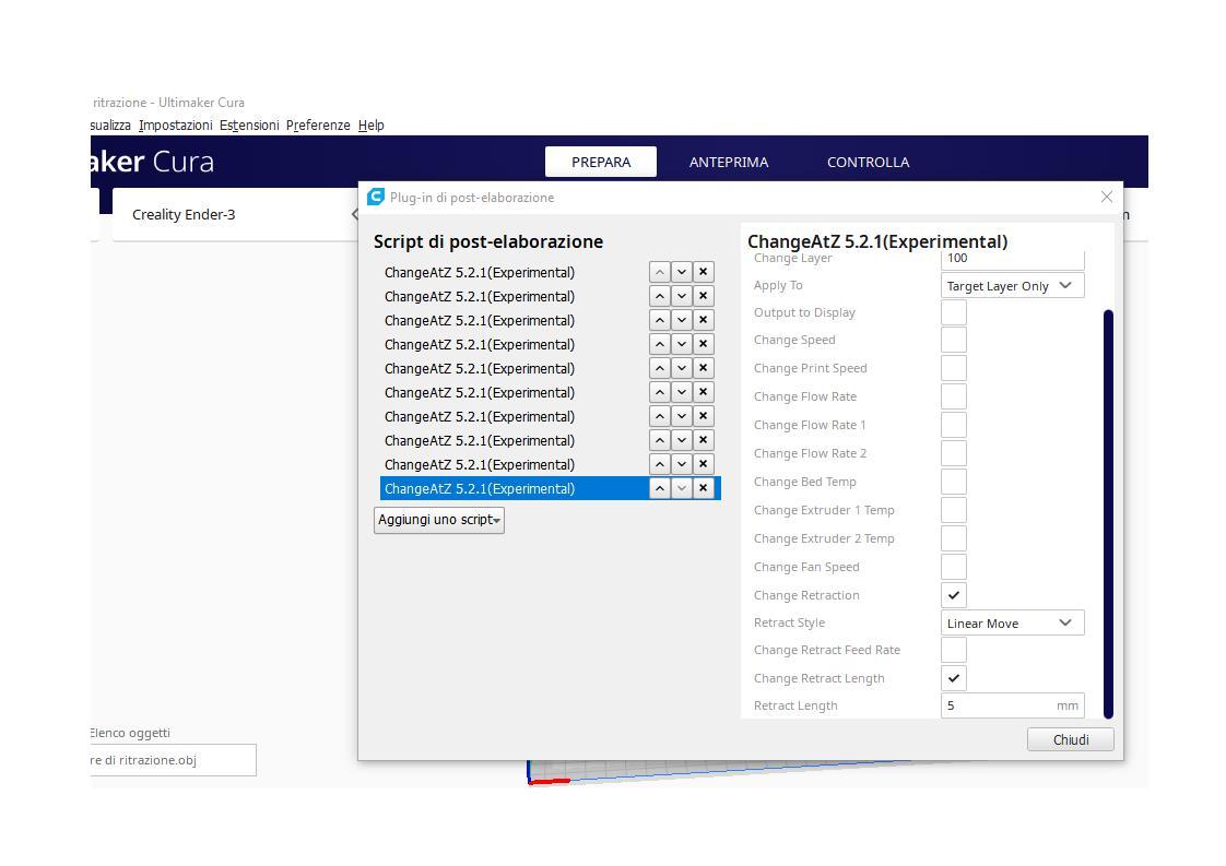

VanVan200 Inviato 26 Giugno 2021 Autore Inviato 26 Giugno 2021 Dunque, ho importato una torre di retrazione. Ho utilizzato il plugin ChangeAtZ (con layer da 10 a 100), svirgolando la casella "change retraction", dapprima cambiando la distanza di retrazione mantenedo costante la velocità, e successivamente cambiando la velocità, mantenendo costante la distanza. Poi ho cliccato su "sezionamento", ho salvato il file e l'ho inviato in stampa (anche se nell'anteprima si potevano già notare i risultati). Il risultato è che la torre di retrazione ha sempre ii soliti filamenti stampati in modo costante su ogni layer. Comunque posto le immagini delle sequenze di lavorazione stampa su Cura (le sequenze del 1^ e ultimo layer, sia per velocità che distanza). Non vorrei aver dimenticato o sbagliato qualche dato. Cita

Gia6co Inviato 26 Giugno 2021 Inviato 26 Giugno 2021 Non dovresti impostare target layer only... Il cambio lo fa solo su quel livello e non per tutta l'altezza che desideri... Dovresti selezionare target + subsequence layer per ogni script. Poi al layer X2 c'è cmq l'altro script che cambia i valori... Che dura dal layer X2 appunto fino al prossimo script... Se non è chiaro ti rispiego! 2 Cita
Eddy72 Inviato 26 Giugno 2021 Inviato 26 Giugno 2021 Ha ragione @Gia6co Se controlli il file vedrai che al layer che hai settato c'è il cambio retrazione, poi al layer dopo ritorna a 0.5 Devi usare target + subsequence layer Ciaoo 1 Cita
VanVan200 Inviato 26 Giugno 2021 Autore Inviato 26 Giugno 2021 Il 26/06/2021 at 13:12, Gia6co ha scritto: Non dovresti impostare target layer only... Il cambio lo fa solo su quel livello e non per tutta l'altezza che desideri... Dovresti selezionare target + subsequence layer per ogni script. Poi al layer X2 c'è cmq l'altro script che cambia i valori... Che dura dal layer X2 appunto fino al prossimo script... Se non è chiaro ti rispiego! Expand Sì, ok. Però io in questo caso avevo provato con "target layer only" solo perchè "target+subsequente layers" l'avevo già provato, ed il risultato era sempre il medesimo, cioè ragnatele costanti su tutti e 10 i livelli !! Cita
