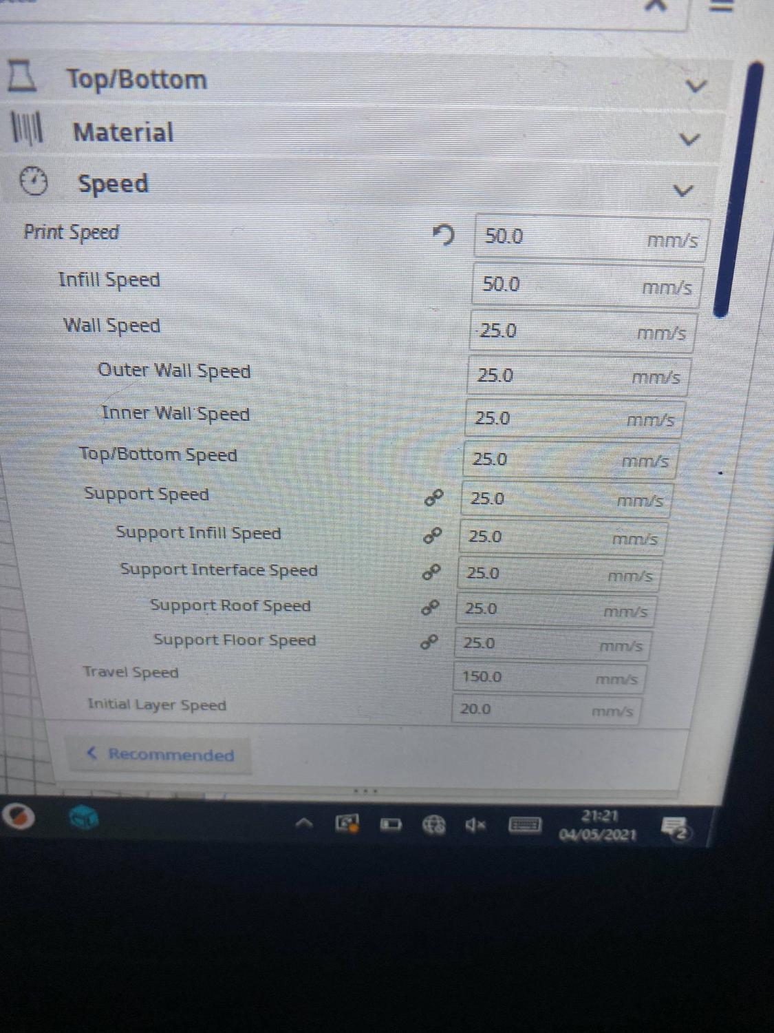

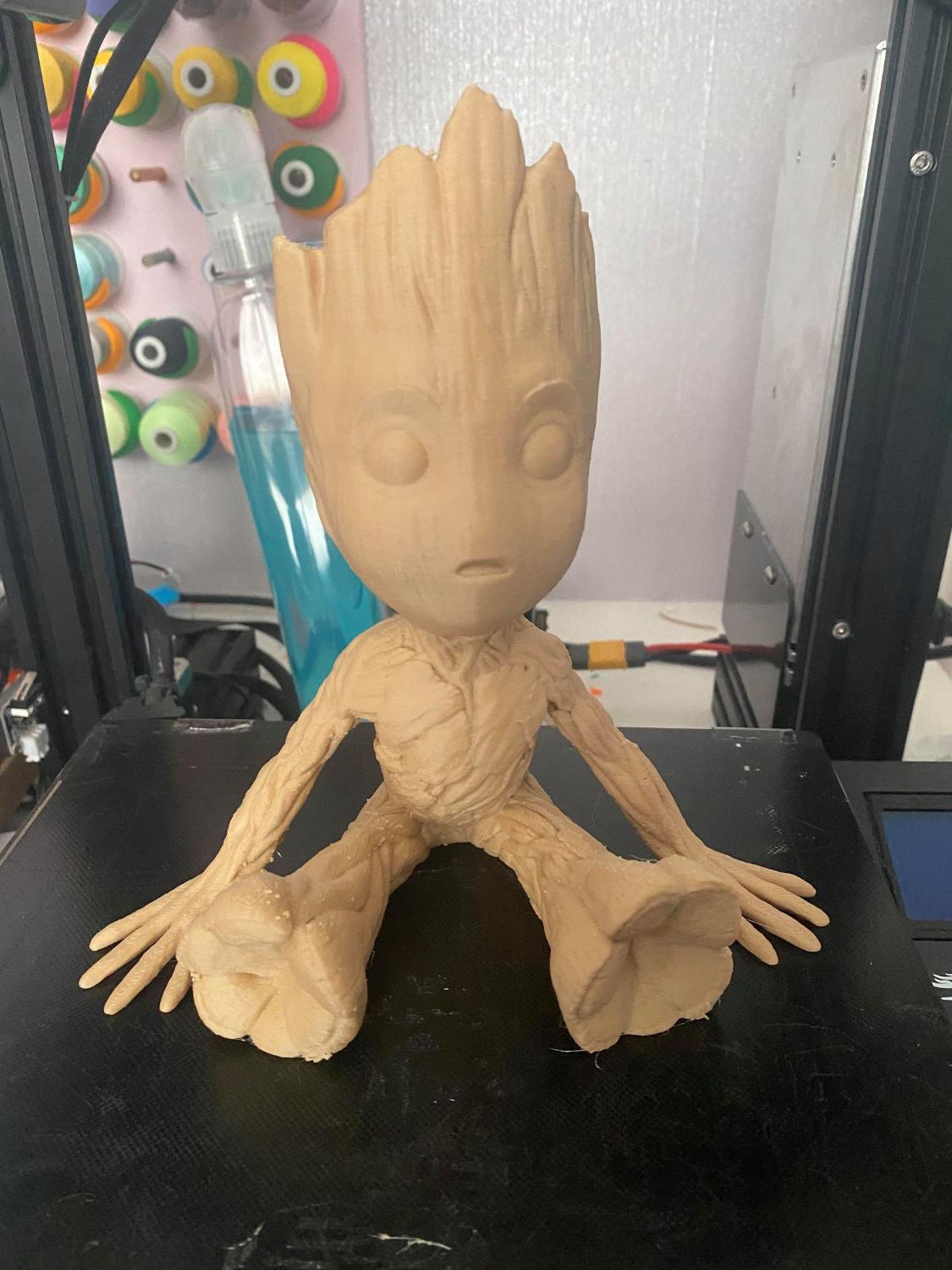

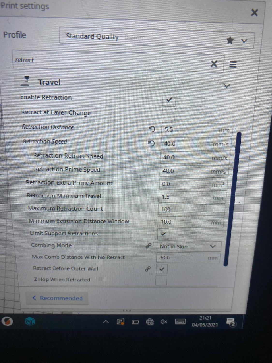

Io comunque per sicurezza, nel frattempo ho ricreato le due torri di retrazione (la 1^cambiando la distanza, la 2^ cambiando la velocità), specificando di volta in volta che si cambiavano i layer, anche il valore del parametro che rimaneva costante.  Il risultato è che la prima torre all'inizio di ogni suo piano ha poca retrazione, poi si vedono i filamenti come al solito. La seconda torre è più simile alle precedenti.  Posto il codice G delle due torri, e anche le foto.
Potrebbe avere un qualche significato la diminuzione di retrazione all'inizio di ogni piano..?..o è una cosa normale..?
In ogni caso proverò a scendere ancora di temperatura, anche se ho stampato a 195°; non vorrei raggiungere una temperatura troppo bassa.

No, in questi ultimi avevo scelto per ogni script Target Layer+subsequent layers.     Il problema per me adesso è che aprendo i 2 files delle torri salvate, non compaiono più gli script; non capisco perché.
4 ore fa, eaman ha scritto:
Scusa la domanda banale: ma sei sicuro di farla la retrazione?
Quando il nozzle va' da una parte all'altra se tieni in mano il filo senti che viene spinto indietro e poi di nuovo in avanti?
C'e' nella simulazione dello slicer?
Sì, se sento il filo con la mano, il filo fa uno scatto indietro e uno avanti (credo quello in avanti leggermente più lungo di quello all'indietro).   Nello slicer non credo di aver visto simili simulazioni.
Allora o hai un filamento da buttare o hai l'hot end montato male con il bowden che ha gioco e/o non sta a battuta con il nozzle.

Il filamento è sempre lo stesso col quale ho fatto delle stampe praticamente perfette. Il problema dei filamenti è venuto che ero praticamente a metà bobina.    Se poi mi dici che il bowden non sta a battuta col nozzle, ti posso dire che potrebbe essere.   In questo caso ci sarebbe possibilità di ovviare al problema..?
Dunque, il filamento se e' rimasto fuori nei giorni di pioggia passati c'e' anche caso che si sia inzuppato: devi tirarlo fuori e provare a piegarlo. Cioe' "ci ho stampato bene per 4 mesi e ora va' male" e' pure naturale, ora e' zuppo!
Il bowden prova a tirarlo su e giu' e senti se ti fa il minimo gioco nei connettori pneumatici o monta direttamente una clip per tenerli fermi. io pero' non so se hai il bowden che va a contatto con il nozzle, nel caso ti si puo' spiegare cosa fare.
