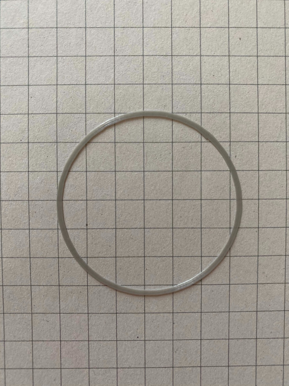

brucom Inviato 19 Giugno 2021 Inviato 19 Giugno 2021 (aggiornato) Ciao a tutti, volevo chiedere quale deve essere l’aspetto reale dello skirt che, nell’anteprima di Cura, viene mostrato come composto da 3 linee distinte mentre nella mia stampante, in base alla regolazione attuale dell’asse Z appare come un unico oggetto, di larghezza più o meno ampia a seconda della distanza dell’ugello dal piatto. in effetti, prima che regolassi l’asse Z erano 3 linee distinte. Grazie Modificato 19 Giugno 2021 da brucom Cita
FoNzY Inviato 19 Giugno 2021 Inviato 19 Giugno 2021 Il 19/06/2021 at 11:01, brucom ha scritto: l’aspetto reale dello skirt che, nell’anteprima di Cura Expand l'anteprima di cura è la realta', ogni linea che vedi su cura corrisponde ad una linea nella realta'. Il 19/06/2021 at 11:01, brucom ha scritto: n effetti, prima che regolassi l’asse Z erano 3 linee distinte. Expand lo sai tu se sei alto o basso di primo layer....lasciando stare lo skirt il riempimento degli oggetti come viene? 1 Cita

Whitedavil Inviato 19 Giugno 2021 Inviato 19 Giugno 2021 Se lo skirt sembra un blocco unico, hai il piatto troppo vicino al nozzle. Poi, una foto schifo non farebbe 😅😉 Cita
Killrob Inviato 19 Giugno 2021 Inviato 19 Giugno 2021 a me sembra vada bene, non devono essere 3 linee separate e distinte 1 Cita
