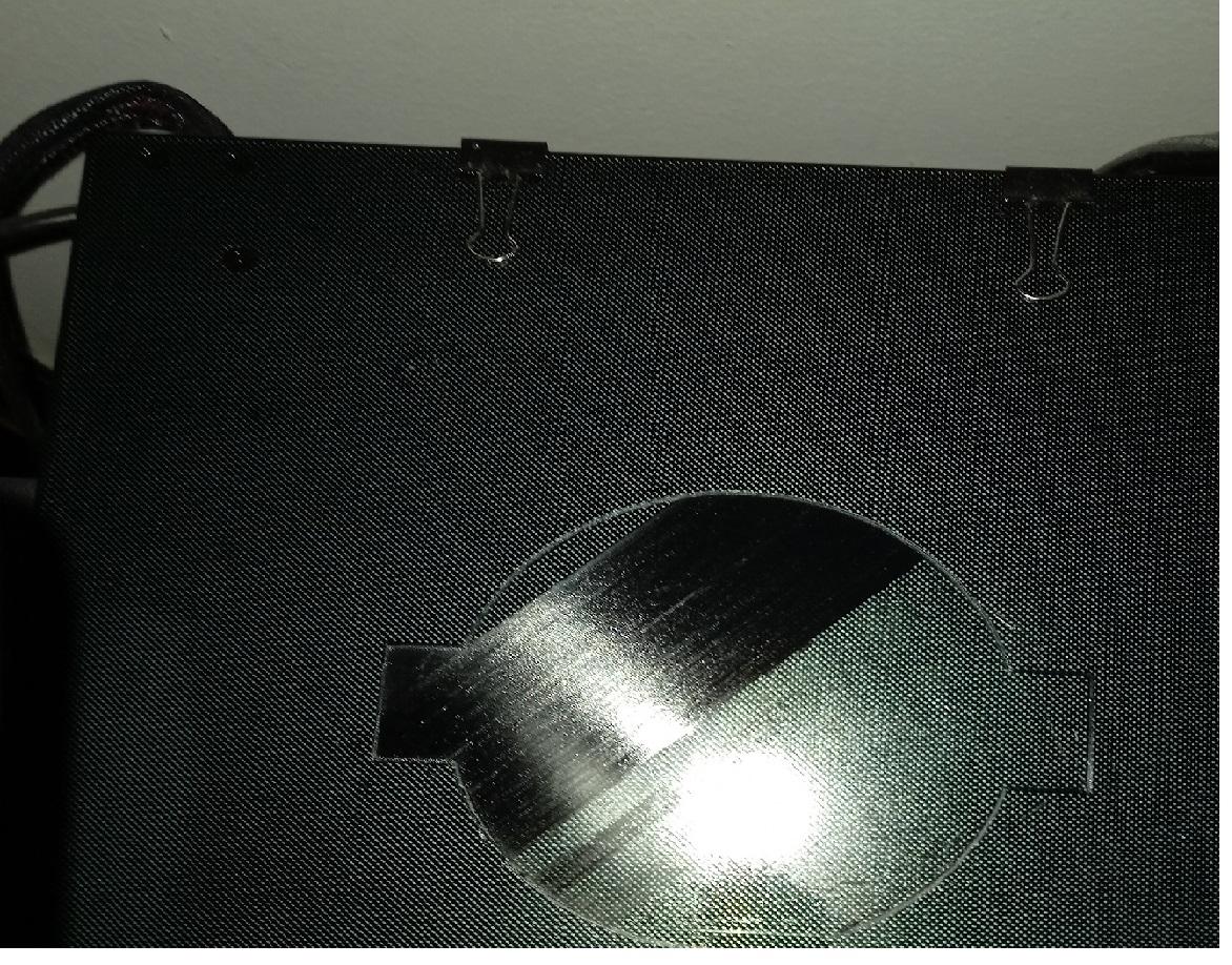

Gaido Inviato 23 Giugno 2021 Autore Condividi Inviato 23 Giugno 2021 Niente Killrob...ti allego l'immagine della prova stampa..come puoi vedere...anche qui dopo un pò si ottura l'ugello ed ho usato il secondo estrusore..quello che non avevo mai svitato e riavvitato e con PLA ha sempre funzionato benone...All'inizio pensavo che il problema si fosse risolto..ma poi ha smesso di estrudere......a fine stampa ho provato a togliere il filamento dall'estrusore...usando l'apposito comando della stampante (non manualmente), ma risulta bloccato...adesso come lo tolgo?...non posso neanche aprire l'estrusore e tirarlo, perchè è gomma e si romperebbe subito...per la stampa,invece, a sto punto non sò cosa pensare...forse il materiale? che sia il materiale che ha preso umidità? oppure, che con la mia stampante devo usare filamenti a durezza maggiore 95 in su...sul livellamento, si...potrebbe esserci qualche problema, perchè non è auto livellante e lo devo fare io...però il problema è che non estrude non che fa pastrocchi sul piano o si formano arricciamenti intorno all'ugello come nel pla con piano non livellato...tu cosa ne pensi e cosa mi consigli di fare, adesso, per togliere il filamento dall'estrusore? Cita Link al commento Condividi su altri siti Altre opzioni di condivisione...
Killrob Inviato 24 Giugno 2021 Condividi Inviato 24 Giugno 2021 Per togliere il filamento l'unica è smontare tutto, per la mancata estrusione aumenta la temperatura di 10 gradi Cita Link al commento Condividi su altri siti Altre opzioni di condivisione...
Gaido Inviato 24 Giugno 2021 Autore Condividi Inviato 24 Giugno 2021 Ciao Rob...stamattina con la luce del sole guardando la parte di filamento che si muove tra le ruote (spingi filo) ha di nuovo quella deformazione...per quello non riesce a tirarlo fuori..evidentemente si è schiacciato in quella zona e adesso è troppo fine, percui, la superficie di contatto tra ruote e filamento fa sì che la forza applicata dalla ruote non sia sufficiente per tirare fuori il filamento.. Un casino..poi smontare questo estrusore è un bel problema sai... La temperatura era a 220°, il costruttore dà dai 210 ai 230°...l'unica sarebbe poi provare a 230°...però secondo te non è che è il materiale troppo poco duro per la mia stampante, cioè, devo comprare un TPU di durezza maggiore o uguale a 95 Cita Link al commento Condividi su altri siti Altre opzioni di condivisione...
