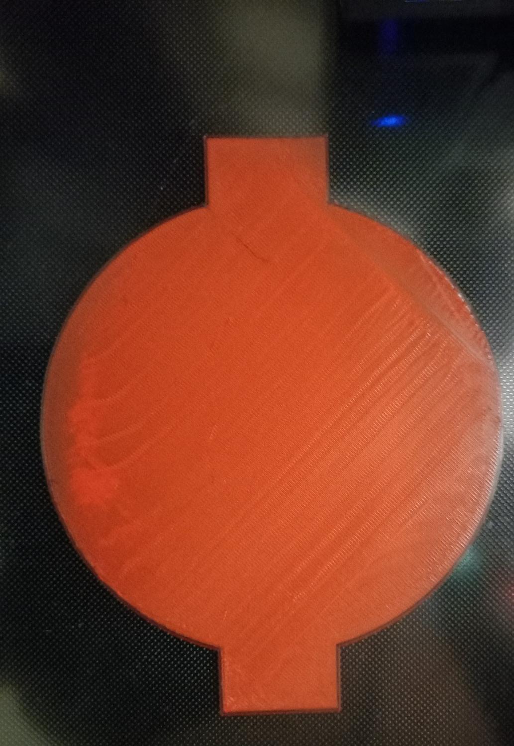

muffo Inviato 24 Giugno 2021 Inviato 24 Giugno 2021 Secondo me hai del materiale carbonizzato dentro l' hot end. Con l'ago non risolvi nulla. Cita
Killrob Inviato 24 Giugno 2021 Inviato 24 Giugno 2021 Adesso, muffo ha scritto: Secondo me hai del materiale carbonizzato dentro l' hot end. Con l'ago non risolvi nulla. potrebbe essere, ed a questo punto un cambio di nozzle sarebbe anche l'ideale. Cita

Gaido Inviato 24 Giugno 2021 Autore Inviato 24 Giugno 2021 Voi che ne dite ci sono problemi di livellamento? (forse minimi)...arricciamenti materiale intorno all'ugello non ce ne sono...l'hot end è apposto anche se ho lasciato i parametri del tpu...l'ho fatto andare un pò per vedere se venivano fuori gli stessi problemi e per spurgare un pò hot-end e ugello...ma direi di no...a questo punto non sò...io continuo ad avere perplessità sul materiale...se lo tocco sembra gomma...forse troppo morbido o ha preso umidità...però non sò aspetto un vostro parere alla luce dell'immagine allegata = 1 giro di layer in PLA, estruso a 230°, dell'oggetto... Aggiornamento --> non mi tira fuori il filamento quando gli dò il comando...allora sì potrebbero esserci problemi all'hot-end..aspetto vostre conclusioni... Cita

muffo Inviato 24 Giugno 2021 Inviato 24 Giugno 2021 Bene, se è il materiale ti basta cambiare bobina. Comunque il livellamento del piano non va bene, ai lati sei senza materiale. Cita
