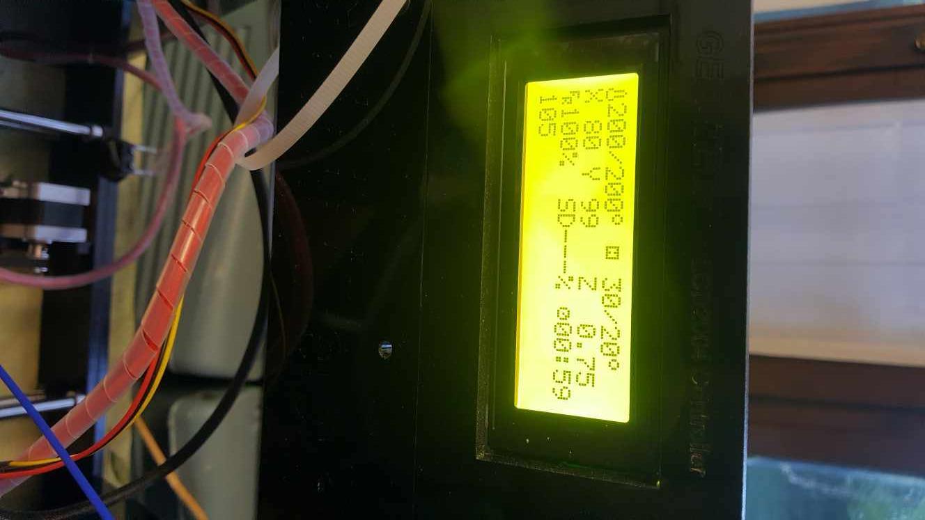

Mauro70 Inviato 25 Giugno 2021 Inviato 25 Giugno 2021 Mi aggrego alla discussione. Maurizio nuovo utente. Vi leggo da tempo, ma non ho mai scritto. Stampante prusa i3. Blocchi casuali. Sia da pc che sd. A volte tutto ok. A volte dopo 1 ora o 4 ore. Allego foto display di questa sera. Ferma ko . Consigli? Grazie Cita
muffo Inviato 25 Giugno 2021 Inviato 25 Giugno 2021 13 minuti fa, Mauro70 ha scritto: Consigli? Grazie Dal poco che vedo perdi la lettura della SD...prova a cambiarla Cita
