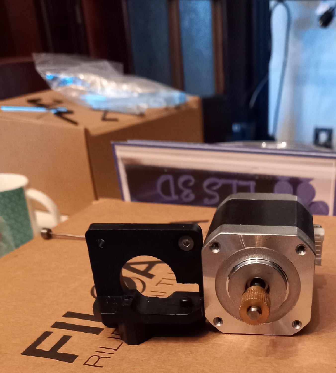

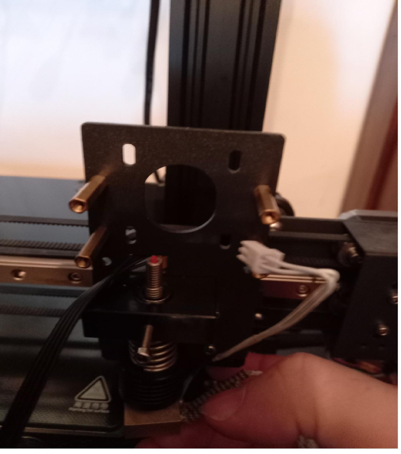

purtroppo è l'unica che ho...ha ancora il filamento dentro (in rosso)...il cavo bianco serve per dare la temperatura dalla scheda al termistore (quindi quando dovevo svitare o avvitare lo collegavo alla scheda...davo il comando sul display della macchina...e portavo il blocchetto riscaldante a temperatura..)...il blocco di cui tu mi ha chiesto la foto, si inserisce da sotto...nella parte superiore (che fa parte del blocco) c'è una ghiera su cui si avvita un bullone che una volta tirato su il blocco permette che tutto il sistema stia fisso senza che lo debba tenere...il bullone serve anche per regolare l'altezza del blocco e di conseguenza abbassa o alza l'ugello in questo modo viene fatto il livellamento..il piatto si livella con il primo estrusore (non è autolivellante purtroppo...), mentre, il secondo (cioè questo della foto) si regola l'altezza alzando o abbassando il bullone)..nella foto che vedi avevo anche tolto la ruota godronata attaccata al motore e la ruota che è accoppiata a questa entrambe fungono da spingifilo ...

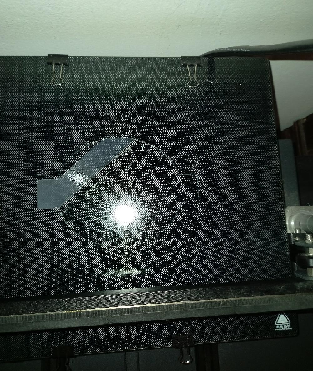

Ciao Rob...cambiano i suonatori ma la musica non cambia:)....cambiato materiale e messo ugello nuovo...purtroppo ripresenta lo stesso problema...ma secondo voi, a sto punto, a cosa può essere dovuto?...Le foto mostrano il piatto con il tentativo di stampa e il filamento tirato fuori a 150° che come si può vedere è "mangiato" in punta, smontato ugello....ugello completamente otturato (si è formata una palla dentro)...però rispetto all'altra volta non dà il problema dello "spingifilo" crea deformazioni minime..(neanche visibili...bisogna proprio toccare il filamento per sentire un minimo di rientranza/deformazione)...

Altre cose non mi vengono in mente...ho cambiato l'ugello, stretto meglio al cubetto riscaldante, la temperatura materiale è al massimo 220° e lavoravo a 215°, ho abbassato il flusso al 90%, lavoro a una velocità di 20 [mm/s] che non mi sembra granchè:) per dare problemi di stiratura, cambiato la durezza del materiale da 90a --> 95a, livellato bene il piatto (infatti la sagoma dell'oggetto la fa bene e non si formano grumi intorno all'ugello mentre lavora).
