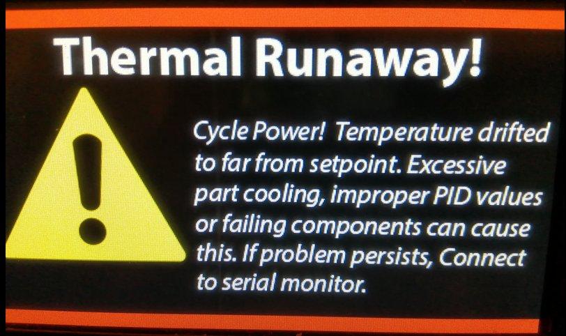

Da ieri la mia ender 6 presenta un problema:
durante la stampa si nblocca mostrando il messaggio di errore che vedete nell'immagine.
ho notato che, durante il funzionamento sul display la temperatura dell'estrusore varia
in continuazione di valori anche di 15/20 gradi da una misura alla successiva.
penso che questo, non essendo possibile, sia da imputare ad un errore del sensore
della temperatura. penso anche che, se questo valore scende oltre un certo limite, la stampa
venga bloccata e appaia il messaggio dell' immagine.
Cosa mi consigliate?
