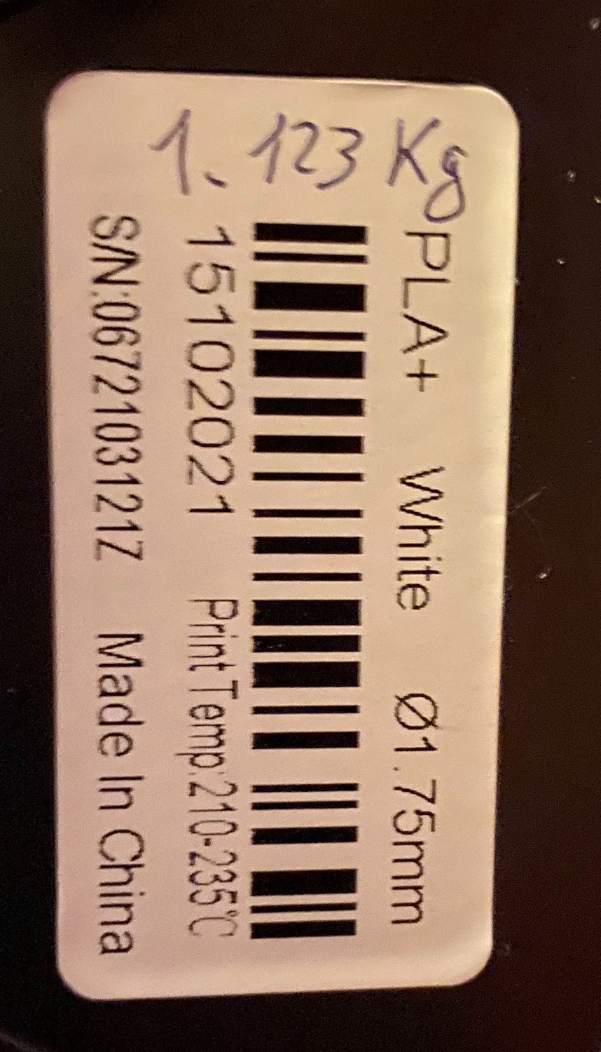

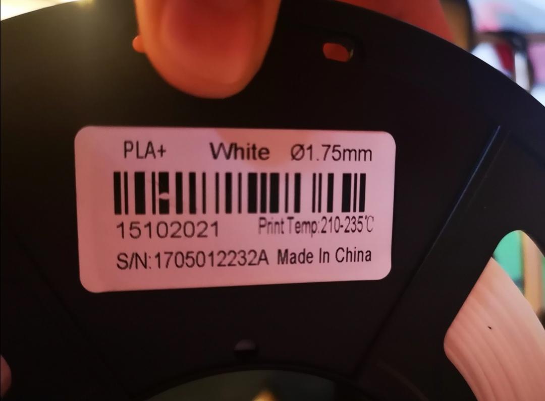

brucom Inviato 26 Giugno 2021 Inviato 26 Giugno 2021 Mah, cosi dice un pieghevole all'interno della scatola ... dai 70 agli 80 e dai 210 ai 235 °C Anche l'etichetta sulla bobina indica 210 / 235 °C La descrizione estesa su Amazon dice 205 -230 ° C Insomma, la confusione regna sovrana anche se poi, alla fine i valori delle diverse fonti si scostano di soli 5° Tu che temperatura usi per il piatto per quel PLA+ ? Cita

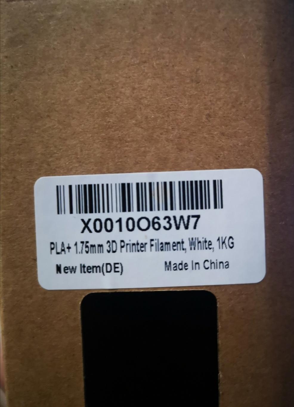

Gia6co Inviato 26 Giugno 2021 Autore Inviato 26 Giugno 2021 8 ore fa, brucom ha scritto: Secondo me quello che hai preso tu è un PLA normale, dico questo a giudicare dalle temperature ma anche della descrizione dettagliata dove, magicamente, la dicitura "plus" è sparita Guarda sinceramente sono ancora alle prime armi e se ordino un pla + non riesco a vedere la differenza con un pla normale tra l'altro tutti i codici sulla scatola e sulla bobbina rimandano al pla +.... In ogni caso trovare la temperatura a cui stamparlo non è stato facile... Lo stampo realmente a 190/50 °C e non ci sono distaccamenti dei layer anzi sembrano molto resistenti... Quello che però mi preoccupa è la ritrazione, troppo elevata... Cita
brucom Inviato 27 Giugno 2021 Inviato 27 Giugno 2021 Ciao @Gia6co No problem at all, la disquisizione è nata per l'enorme divario nelle temperature e ... ... grazie alle foto dei codici ho scoperto che si tratta dello stesso articolo venduto come due diversi su Amazon (e anche con una bella differenza di prezzo 🤔 ). Farò anche io una prova a "bassa temperatura" e ti farò sapere come va. Un esempio di stampa ad alta temperatura lo puoi trovare poco sopra. Io uso questo modello per il test: Retraction_Test.stl Cita
