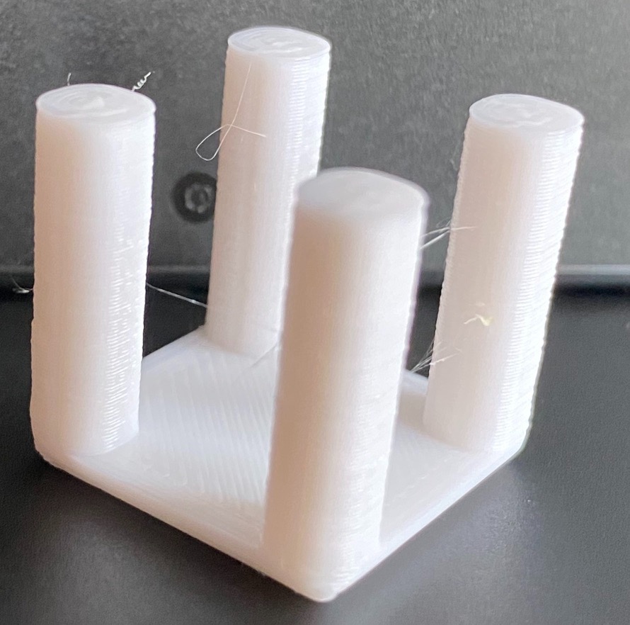

Ecco il risultato della prova a "bassa temperatura".
Forse sarò "ingenuo" ma mi chiedo a cosa servano le specifiche del produttore, che parla di tutt'altre temperature !
Secondo voi si può fare di meglio ?

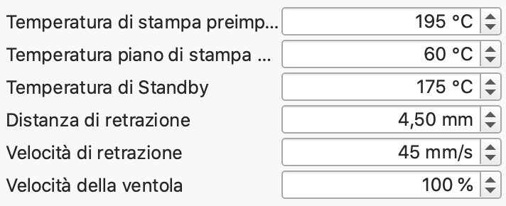

Grazie dei suggerimenti, proverò come da tue indicazioni.
Il bowden è quello di fabbrica (Flying Bear Ghost 5).

Se hai il tubo originale bianco, allora aumenta la ritrazione, prova a 4.8/5mm.
Assolutamente sì! Ne sono convinto!!
Prova ora ad aumentare sia ritrazione che velocità, parti a mio parere da 6.5 mm con v=55 mm/s se il test esce immacolato hai svoltato. Altrimenti aumenta la retrazione, come ho fatto io, fino ad arrivare a retrazioni piuttosto lunghe, l'importante è che non si presentino né filamenti né blob sulle superfici. Hai per caso calibrato anche il flusso di stampa?
Ni, nel senso che l’ho calcolato ma non lo uso,ho lasciato 100%.
Se la memoria non mi inganna dovrebbe essere intorno all’89%.
