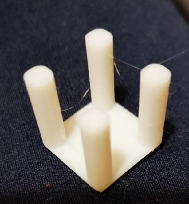

@brucom ho fatto il test con il mio profilo... Qualche filamento rimane ma è molto meglio.... Ora vedo come condividere il profilo sennò ti scrivo i vari valori! Screenshot_20210627_212228.thumb.jpg.54fb5e31161457f8fd95a2156d58daa3.jpg
Aumentando ulteriormente la retrazione dovrebbero sparire del tutto, ma ancora non ho provato... Alomento mi va bene così!
