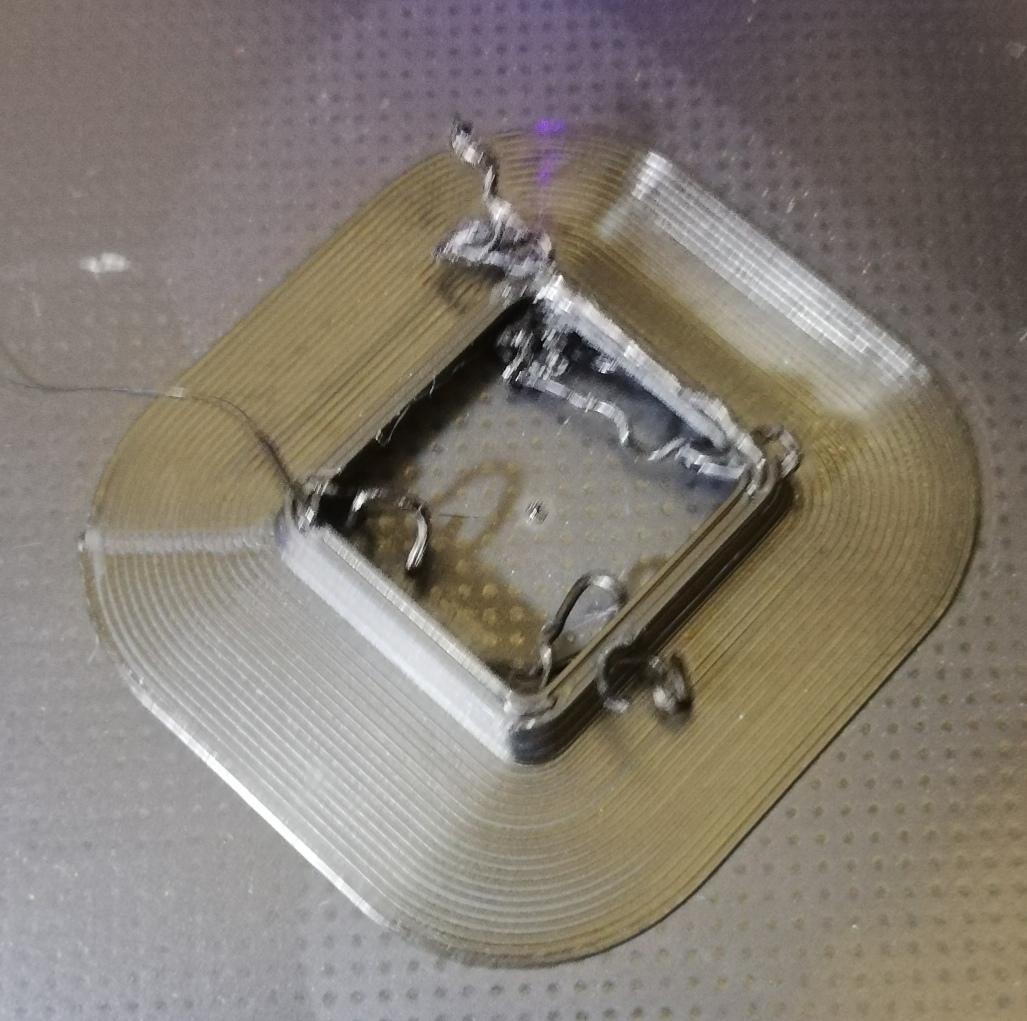

Ciao a tutti,

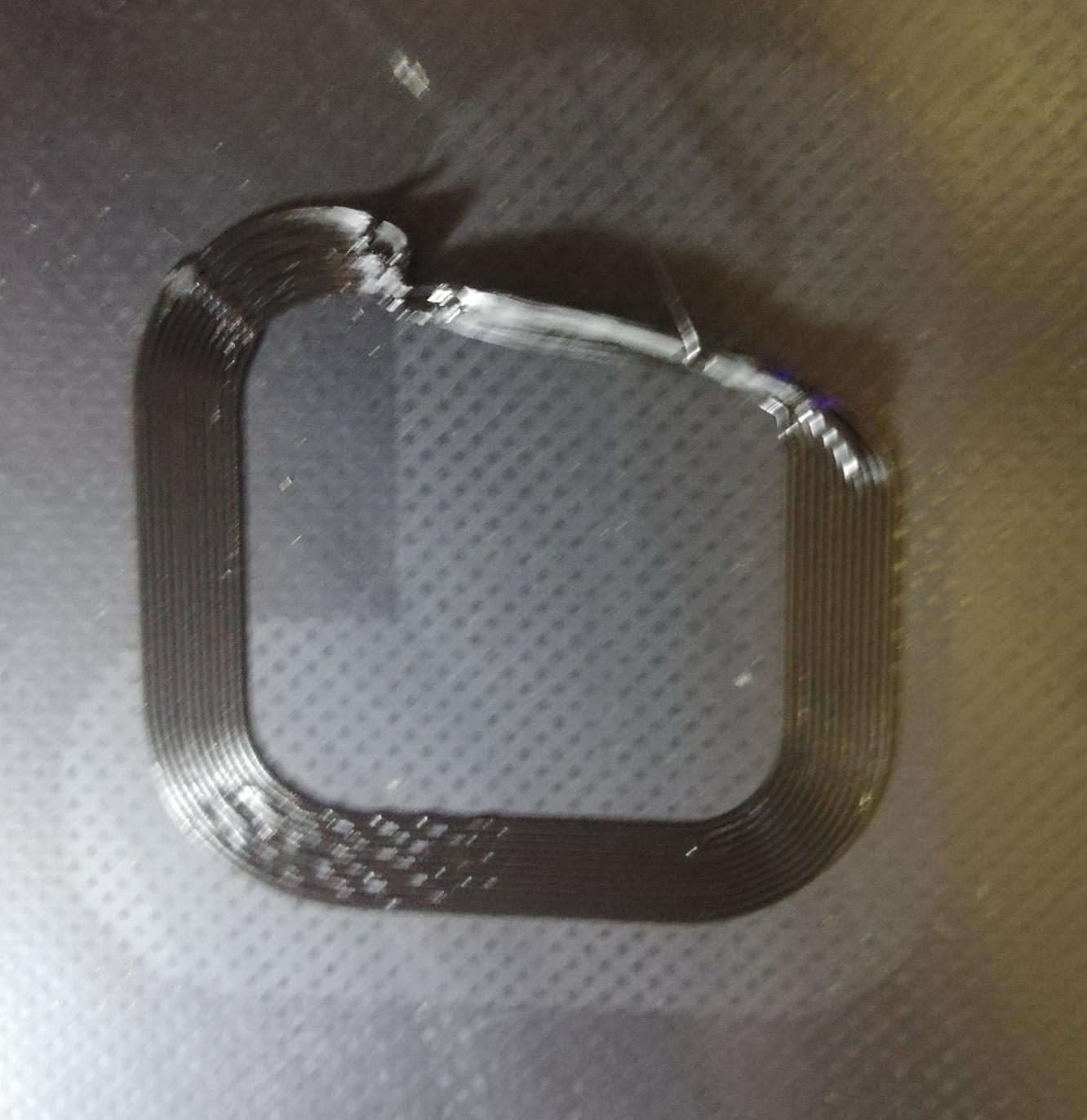

dopo aver ripristinato la testina di stampa delle mia Artillery (Sostituito tutto il gruppo estrusore e termoresistore) non riesco nemmeno a partire con una stampa decente!, ovviamente prima di chiedere aiuto le ho provate tutte, ma non riesco a far attaccare il filamento nemmeno in partenza, quando la stampante effettua la pulizia prima di cominciare, nell'ultima stampa ho anche inserito un brim più largo, ma non mi aderisce.

2 ore fa, ValerioBI ha scritto:
3. Rieffettuata la calibrazione del piano di stampa
dalla foto sei chiaramente alto di primo layer
cerca di abbassarti un poco.
parliamo di veramente poco, puoi allentare tutte le viti di 1\4 di giro o usare la lacca sul piano
Ok ragazzi, grazie del supporto:
- Ho rifatto la taratura del bed (più stretta ovvero con il foglio A4 che viene via a forza, prima era troppo blanda)

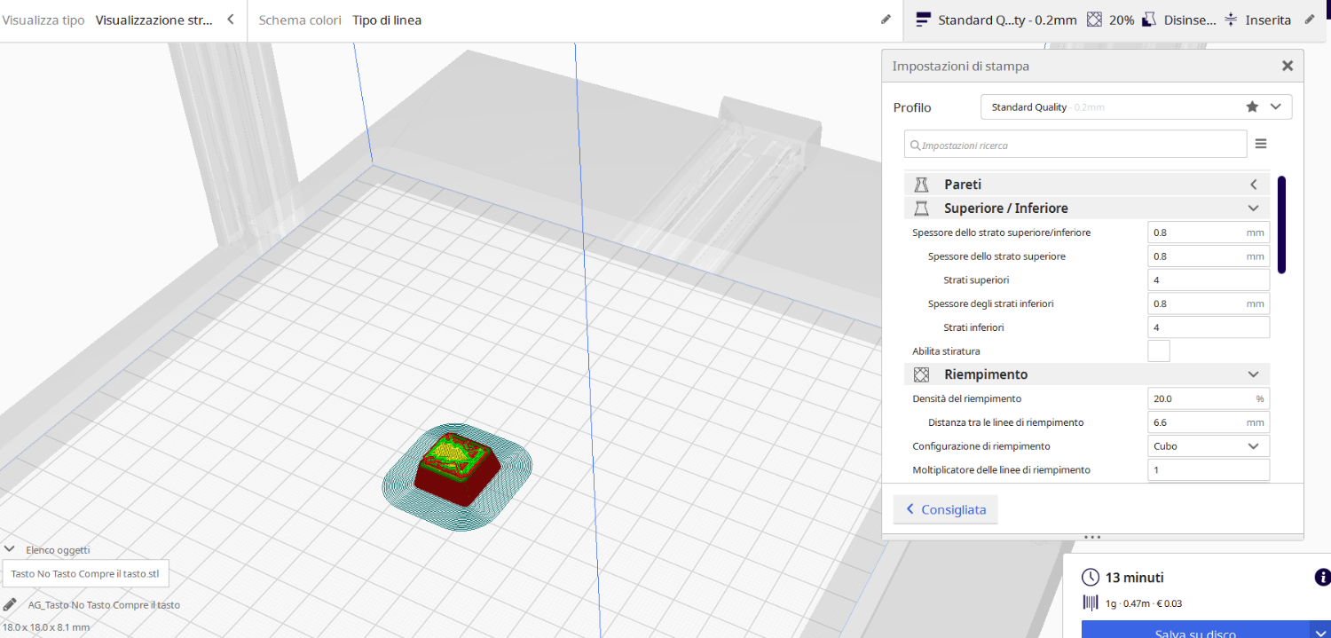

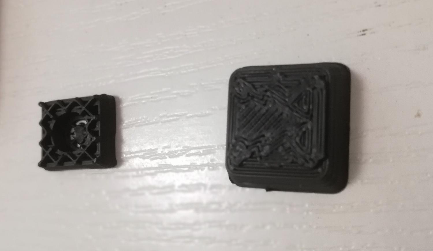

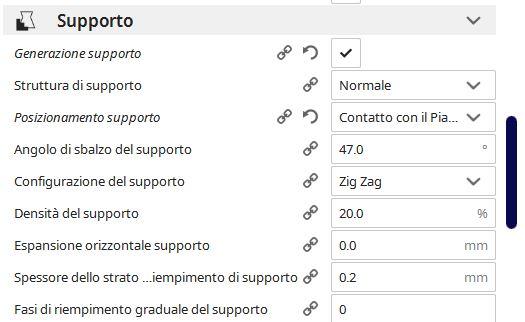

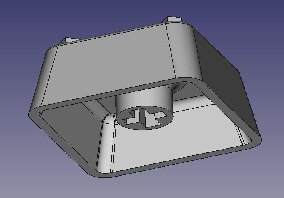

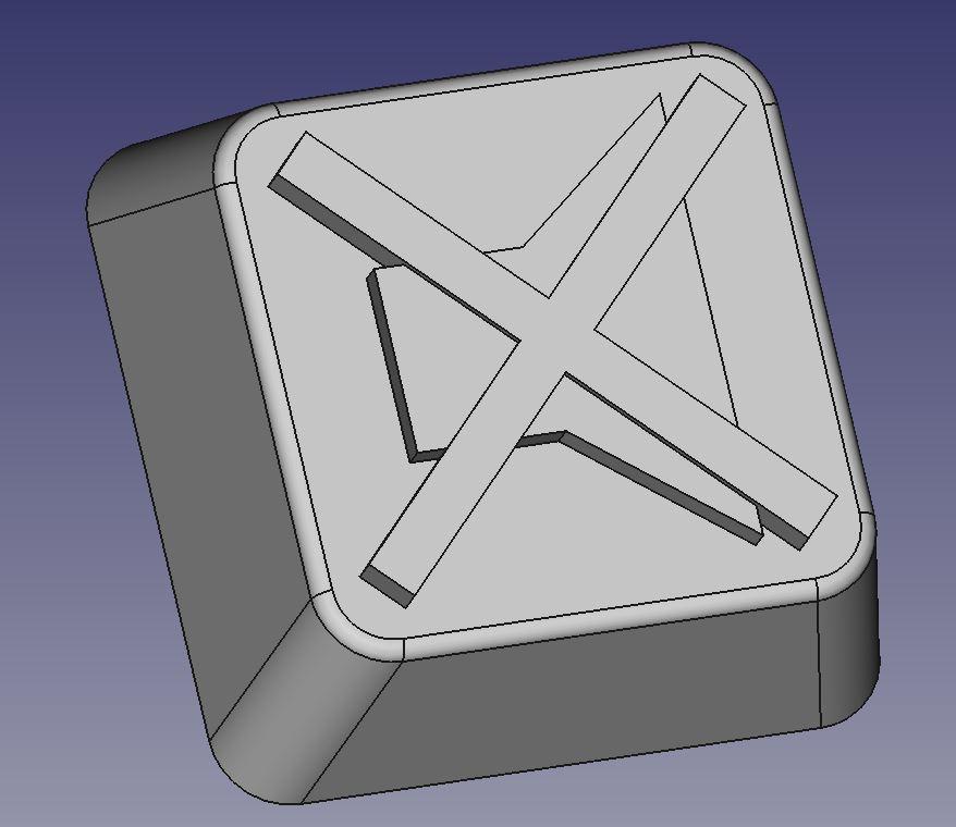

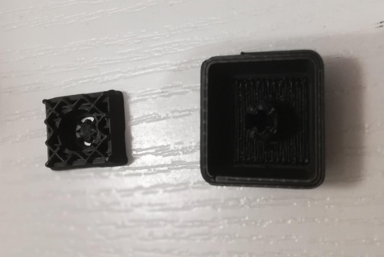

- Ho messo lo strato iniziale in cura a 0,3 e sembra che va, anche se ovviamente non mi stampa bene, ma a questo punto credo che sia dovuto al file: si tratta di un tasto di una tastiera pc standard e il cilindretto al suo interno non poggia sul piano di stampa, quindi mi ha stampato il perimetro correttamente ma non il cilindretto, vedi prima foto, dopodichè ho inserito un supporto (alla voce di cura "supporto") ed ha funzionato, l'unica cosa, la parte superiore del tasto non ha il pitogramma disegnato nel file originale: allego foto output stampante (scusate la qualità) e quelle prese dal file aperto in freecad.
hemm...
Come l'hai messa sul piatto 'sta roba nello slicer ?
Poi dubito che il disegno sul tasto venga con una layer height di 0.2mm, bisogna che quella parte la fai alla meta', ma bisognerebbe sapere le quote di quel disegno per vedere quanto devono essere alti i layer.
