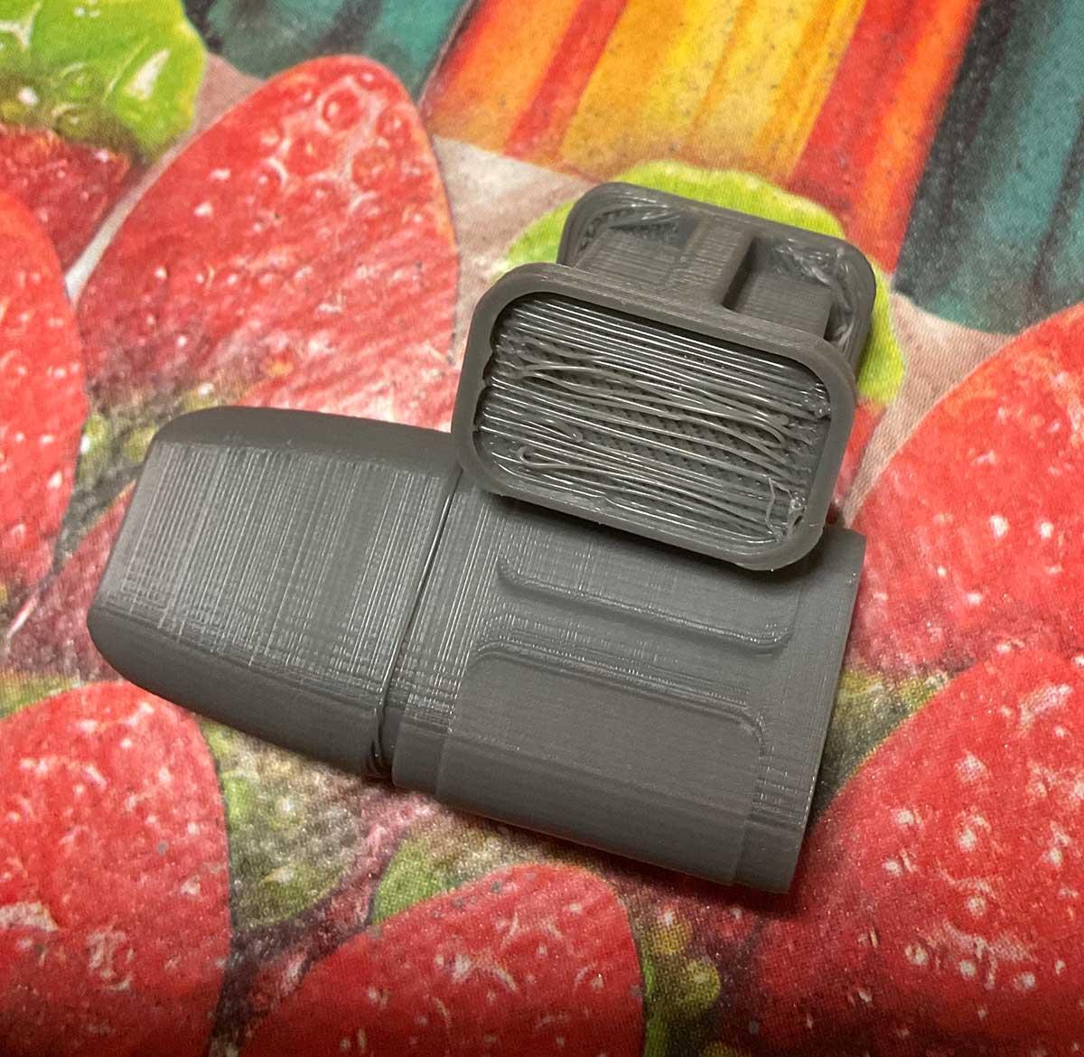

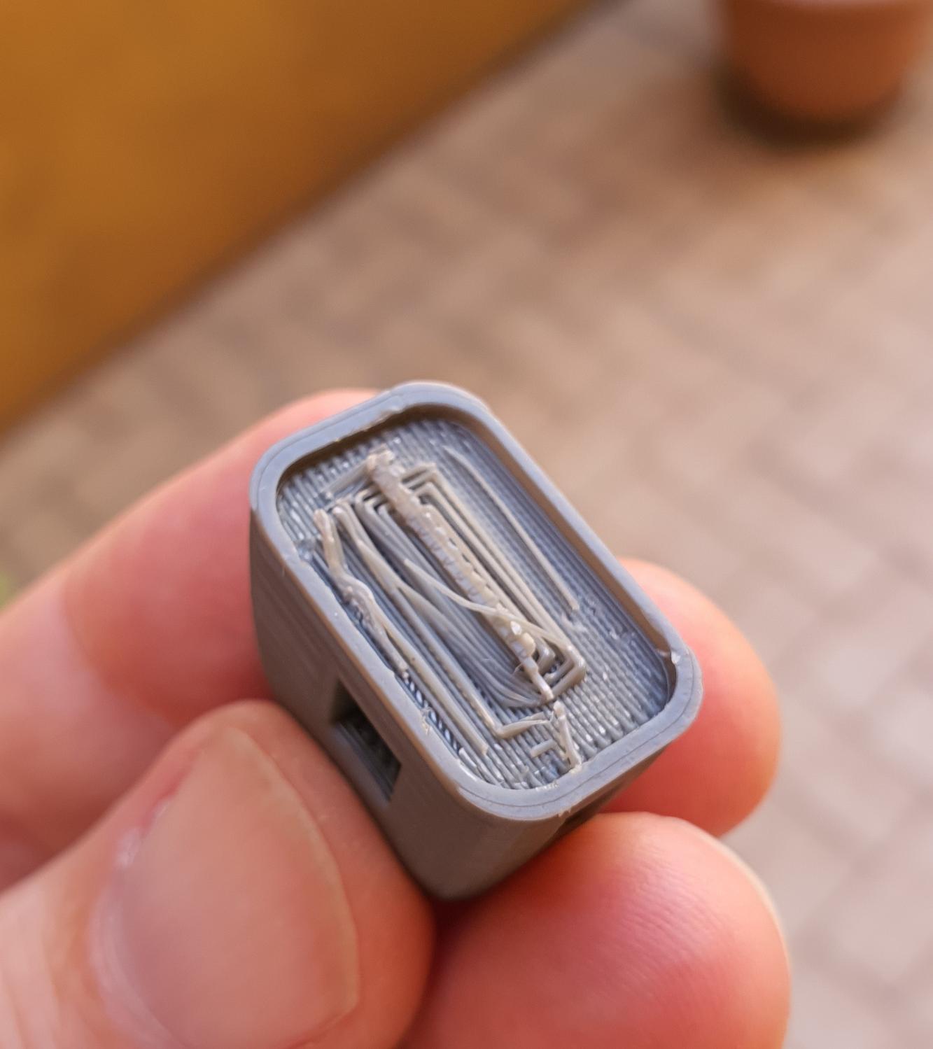

kar120c Inviato 27 Giugno 2021 Inviato 27 Giugno 2021 Cambiando filamento si è accentuato un problema che prima avevo solo in modo marginale. Si presenta sulle superfici scavate e il test della Temp Tower e quello dello stringing non evidenziano problemi particolari. In concomitanza del cambio di filamento ho anche aggiornato Cura all'ultima versione (avevo la 4.8 e qualcosa), ma ho mantenuto i file di impostazione. Qualcuno mi sa dare qualche consiglio su come risolvere pls? La stampante è una Anycubic Mega S, il filamento in PLA è il Sunlu PLA+ Cita
gregorio56sm Inviato 27 Giugno 2021 Inviato 27 Giugno 2021 28 minuti fa, kar120c ha scritto: Cambiando filamento si è accentuato un problema Se quello che vedo è la parte inferiore del pezzo, ti mancano i supporti 4 Cita

kar120c Inviato 28 Giugno 2021 Autore Inviato 28 Giugno 2021 20 ore fa, gregorio56sm ha scritto: Se quello che vedo è la parte inferiore del pezzo, ti mancano i supporti Ok, forse è cosi. Ho ristampato il pezzo con i supporti, ma una volta levati, la superficie si ripresenta allo stesso modo. Io ho bisogno che quell'area sia liscia. Come posso fare? Cita
eaman Inviato 28 Giugno 2021 Inviato 28 Giugno 2021 Iterna? Dremel Esterna: la fai in piu' parti Cita
john Inviato 28 Giugno 2021 Inviato 28 Giugno 2021 La densita del riempimento del supporto?? lo hai fatto abbastanza fitto? 1 Cita
kar120c Inviato 28 Giugno 2021 Autore Inviato 28 Giugno 2021 1 ora fa, john ha scritto: La densita del riempimento del supporto?? lo hai fatto abbastanza fitto? Densità del supporto o densità del pezzo vero e proprio, visto che il supporto dovrò toglierlo? Cita
john Inviato 28 Giugno 2021 Inviato 28 Giugno 2021 8 minuti fa, kar120c ha scritto: Densità del supporto o densità del pezzo vero e proprio, visto che il supporto dovrò toglierlo? densita del supporto, perche essendo a sbalzo piu la superficie sara coprta e meno i fili "cadano", certo che togliendo il supporto dovrai lisciarlo te con un po di carta vetrata.... 1 Cita
eaman Inviato 28 Giugno 2021 Inviato 28 Giugno 2021 Ma poi scusa: almeno giralo di 90" che cosi' i bridge li fa dal lato corto. 1 Cita
kar120c Inviato 28 Giugno 2021 Autore Inviato 28 Giugno 2021 10 minuti fa, eaman ha scritto: Ma poi scusa: almeno giralo di 90" che cosi' i bridge li fa dal lato corto. ora provo come dici tu, grazie. Mi sono intestardito a cercare una soluzione che forse non c'è. Cita
