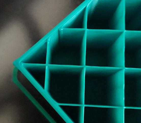

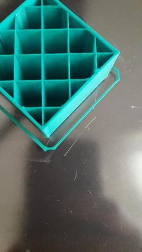

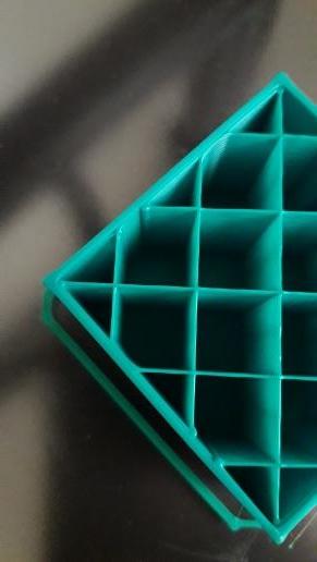

MAL1190 Inviato 29 Giugno 2021 Inviato 29 Giugno 2021 Ciao a tutti... Ho un problema che mi sta facendo arrabbiare! I miei angoli degli oggetti che stampo sono troppo abbondanti e arrotondati! Se faccio un cubo 40x40 e lo misuro mi viene circa 39.8 mm nelle parti laterali, ma de lo misuro sullo spigolo mi viene 40.3! Dove conviene mettere le mani?jerk o accelerazione? (O altro?? ) La stampante è una ender 3 pro con scheda SKR MINI E3 Grazie per l'aiuto! Cita
Whitedavil Inviato 29 Giugno 2021 Inviato 29 Giugno 2021 Di solito è jerk.. Posta i parametri della stampante jerk, accelerazioni ecc di tutti gli assi Cita

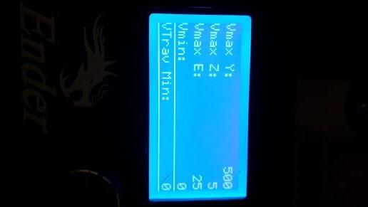

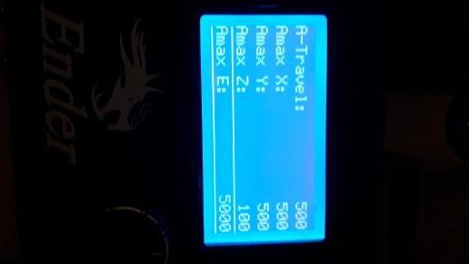

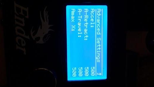

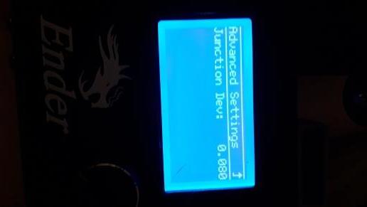

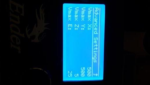

MAL1190 Inviato 30 Giugno 2021 Autore Inviato 30 Giugno 2021 ecco i parametri da LCD ( nello slicer, Simplify 3d, non ci sono ) de vado dentro alla voce JERK c'è solo un parametro, quello che si chiama JUNCTION DEV Cita

MAL1190 Inviato 1 Luglio 2021 Autore Inviato 1 Luglio 2021 ho fatto un po' di test ma la questione mi resta oscura.. se durante la stampa da LCD vado ad aumentare sia le accelerazioni che la junction deviation gli spigoli del mio cubo non cambiano mai... da quello che ho letto la JD è dipendente da un fattore 0.4 e il rapporto tra il jerk ad quadrato sull'accelerazione, ma qualsiasi parametro vado a modificare non mi cambia nulla! non c'è modo di mettere il classico jerk e non la JD nella SKR mini E3? Cita
Killrob Inviato 1 Luglio 2021 Inviato 1 Luglio 2021 Si, devi abilitare il classic jerk sul firmware, non mi ricordo però in quale dei 2 🙂 Cita
