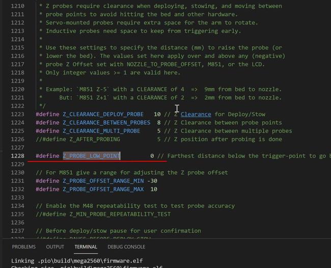

dnasini Inviato 8 Luglio 2021 Inviato 8 Luglio 2021 Ciao, io ho compilato ieri Marlin 2.0.9.1 per la mia CR-20 Pro ma non ho ancora avuto modo di installarlo. Ad ogni modo, guadando il tuo configuration.h noto questa riga #define Z_PROBE_LOW_POINT -10 // Farthest distance below the trigger-point to go before stopping Se lo paragono al mio valore, io mi trovo un -2. Per customizzare il tuo Configuration.h sei partito dagli esempi Marlin per la tua stampante oppure hai utilizzato il file standard? Cita
L3D Inviato 8 Luglio 2021 Autore Inviato 8 Luglio 2021 no ho usato gli esempi per la mia.e come avrai visto dal video uso un piatto di vetro di 5mm. però prima di marlin con firmware originale riuscivo a far andare tutto. Cita

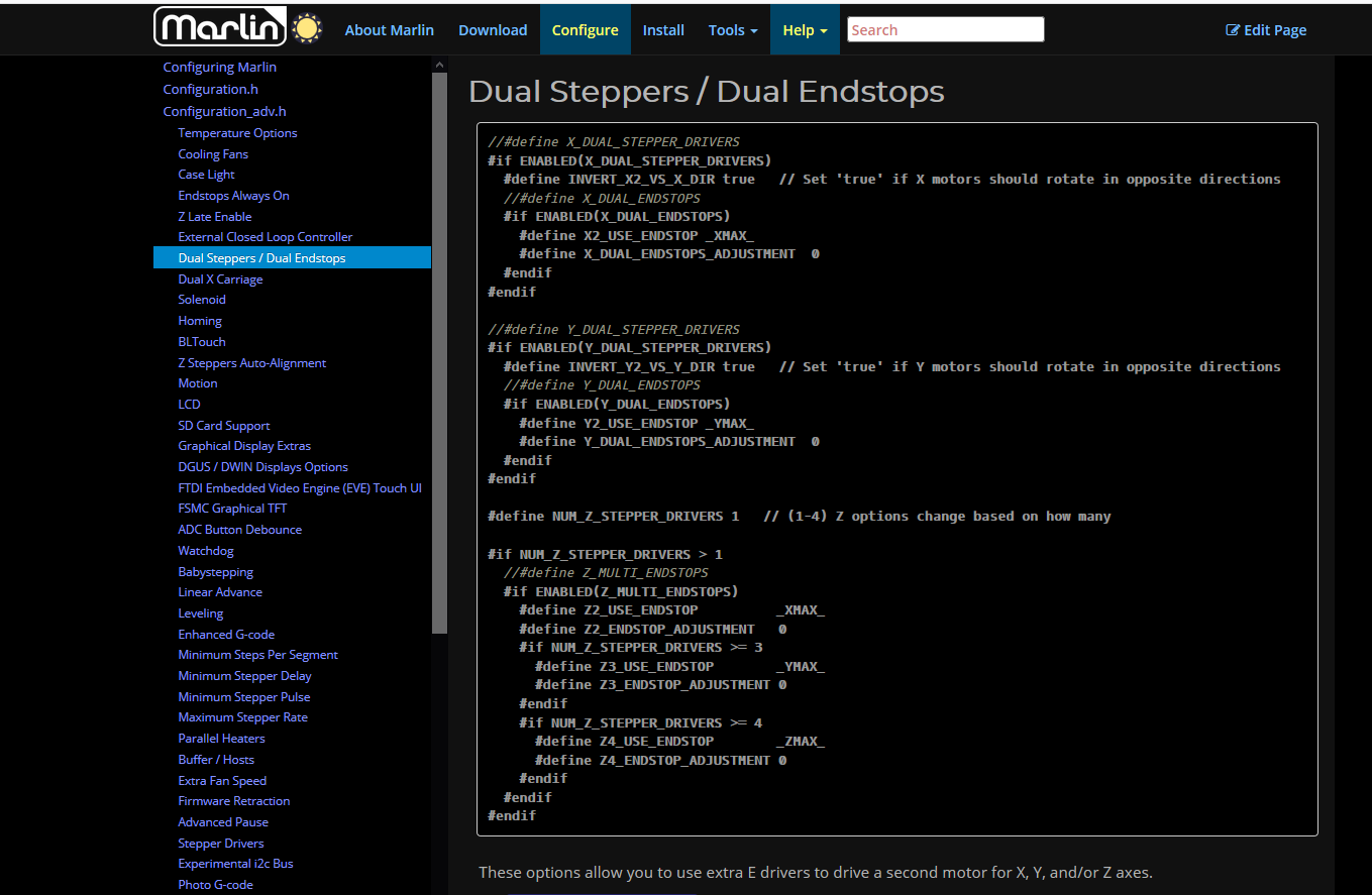

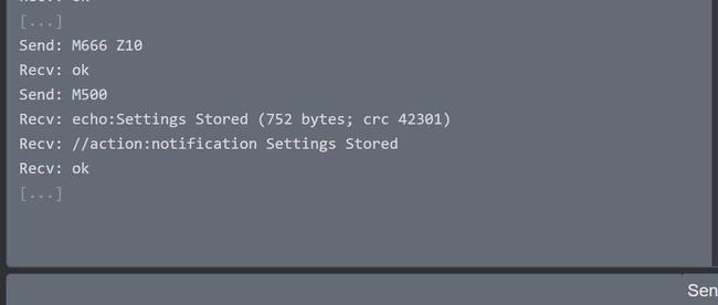

Truck64 Inviato 9 Luglio 2021 Inviato 9 Luglio 2021 12 ore fa, L3D ha scritto: Chiedo scusa ma come detto nella presentazione sono un esperto di grafica ma di prototipazione a filamento sono un novizio. ho fatto un altro video seguendo le indicazioni di Truck64. spero vada bene. Ok, quindi hai 2 motori Z con due drive indipendenti e 2 finecorsa, e i finecorsa funzionano. Situazione Dual stepper motor / dual endstop (il link non porta alla sezione giusta, scori verso il basso fina ad arrivare al punto nella foto) che però non ho mai usato quindi su come si impostano gli offset potrei fare confusione. Nel sensi che oltre al classico Z offset mi pare ca va regolata anche la differenza tra i due assi con M666. La domanda però rimane: se fai scendere gli Z in modo da far intervenire entrambe le lamelle nei rispettivi finecorsa, la punta del nozle è più alta o più bassa del piatto? Perchè se è affermativa la seconda ipotesi è normale che l'estrusore si pianti nel piatto e l'unica soluzione che hai è alzare i finecorsa. Ma questo nulla ha a che fare con il cambio di firmware. Se invecie è buona la prima ipotesi tieni conto che prima di marlin 2.x gli assi duali erano gestiti in maniera "fantasiosa", probabile che nella configurazione originale ci fisse qualche offset preimpostato. Cita
L3D Inviato 10 Luglio 2021 Autore Inviato 10 Luglio 2021 questo è il file originale funzionante: https://github.com/ANYCUBIC-3D/ANYCUBIC_CHIRON_V1.3.0/archive/refs/heads/master.zip Cita
L3D Inviato 10 Luglio 2021 Autore Inviato 10 Luglio 2021 questo è il comando che ha dato ma su un solo endstop Cita
