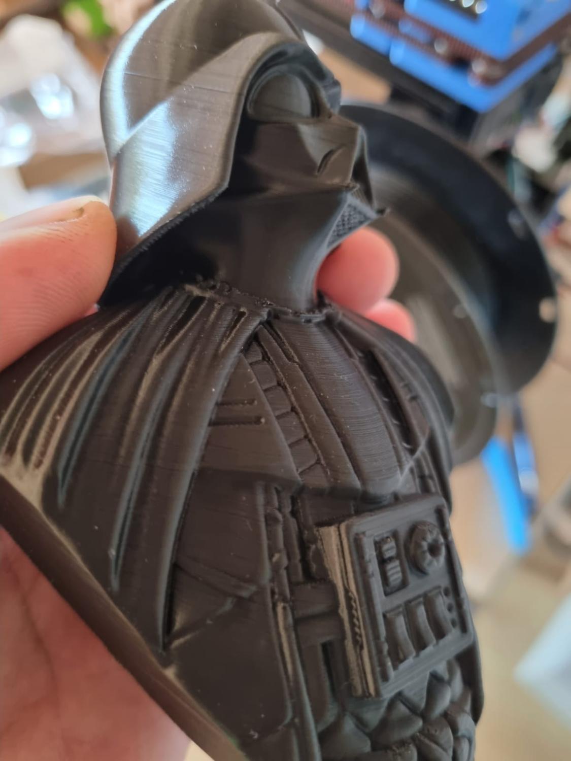

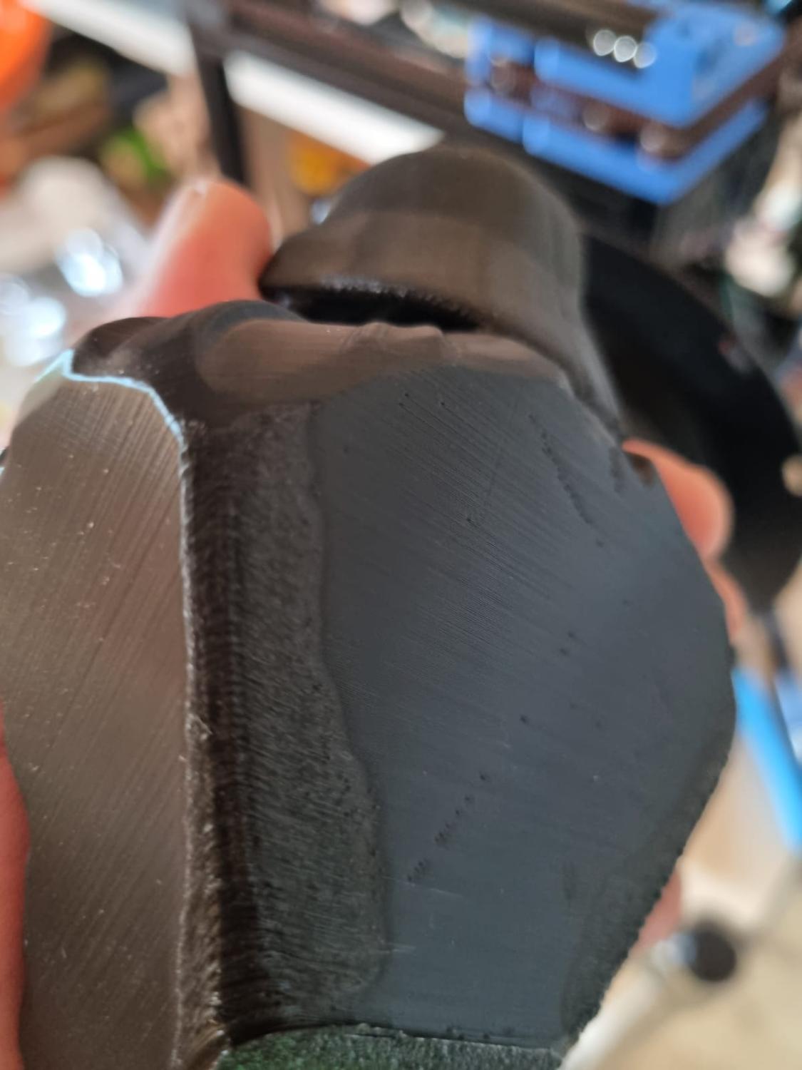

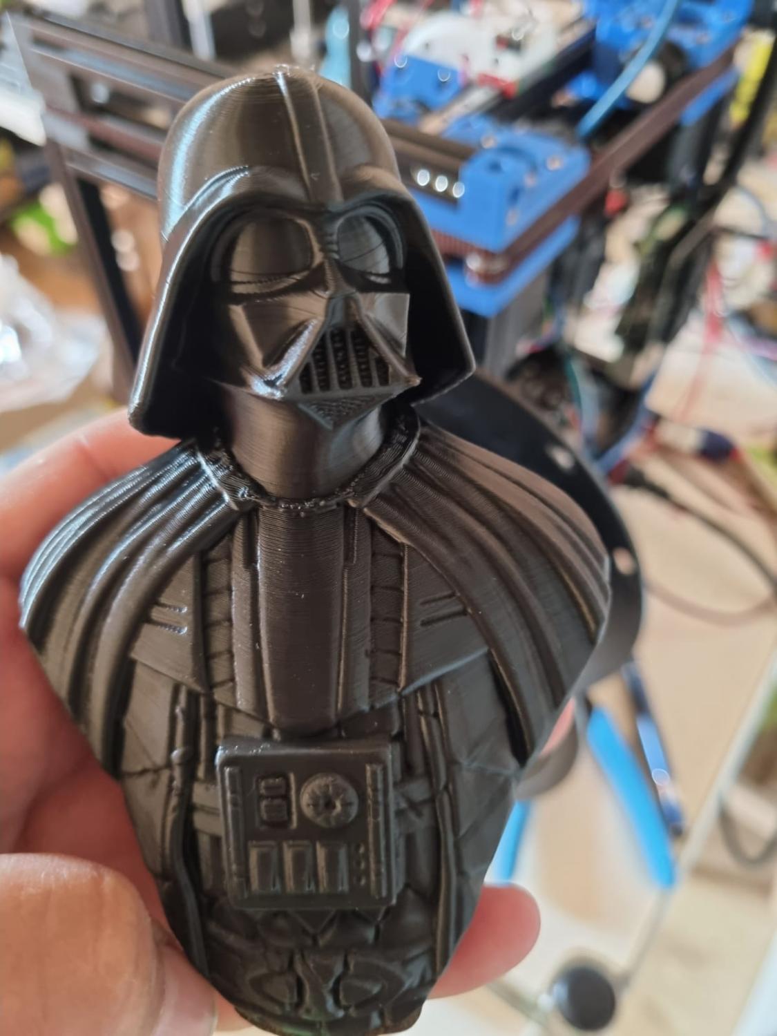

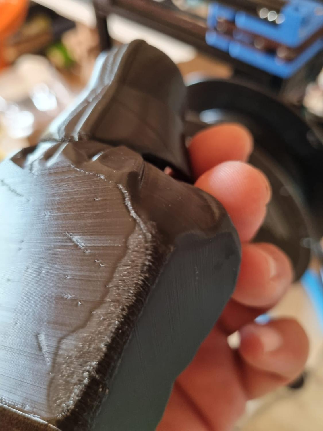

Premetto che a parte la regolazione  degli step sull' estrusore sto ancora lavorando con i profili di default su cura, e sto stampando così per conoscere la macchina, prima di cambiare troppi set senza identificare una casua/soluzione.
Ieri ho lanciato la mia terza stampa, volevo provare qualcosina di più raffinato e quindi ho settato così lo slicer:
Layer 0.1, 6 basi/top, 3 perimetri, infill 10%, velocità 120mm/s.  Materiale pla a  205/60. Tempo di stampa 6 ore scarse.
Questa mattina vado a controllare, vedo il pezzo sul piatto e sono soddisfattoIMG-20210701-WA0005.thumb.jpg.d34b1373149cc6e21e27e41688821e55.jpgIMG-20210701-WA0008.thumb.jpg.7f8f5cabf475fe9069a574c9a89040d1.jpg
Poi lo stacco e lo giro e apparte la cucitura dei layer un po infelice, mi trovo in prossimità degli spigoli del busto due zone orripilante a cui non riesco a dare una spiegazione......IMG-20210701-WA0007.thumb.jpg.098c2cf9b7767a73db9aad30c06d47e5.jpgIMG-20210701-WA0006.thumb.jpg.bda1f4daf89f7395168aca5db9553fad.jpg
Consigli???

Complimenti, a parte le zone "orripilanti" per il resto è un bel lavoro.
Effettivamente è molto strano, forse è  un problema con la sporgenza, non so che dire, vediamo il parere di qualcun altro.
Forse puoi provare a mettere dei supporti sulla parte bassa in corrispondenza delle zone orripilanti.
Premesso che non sono sicuro di vedere bene, un difetto in fasce mi farebbe pensare a un difetto nel flusso d'aria di raffreddamento materiale a certe angolazioni, oppure al nozzle non perfetto, magri qualche aggiunta tipo ventole che sbattono in certe situazioni specifiche.
Dalla simulazione fa qualcosa di strano in quei punti? Guardarla / filmarla mentre stampa?

Per me vai troppo veloce

Ma se fosse un problema di velocità non sarebbe presente su tutta la stampa???la qualità frontale e laterale è buona,solo i 2 angoli lato posteriore fanno schifo.
Possono essere i cambi di direzione troppo veloci oppure, se quella è la zona di partenza, il motivo potrebbe essere l'estrusore che, tra retrazione e deretrazione, all'inizio non riesce a stare dietro all'eccessiva velocità di stampa. All'inizio ero più convinto per la seconda ipotesi, ma ho visto che il difetto si presenta su entrambi i lati della parte più larga, quella in cui la stampate viaggia sicuramente al massimod ella velocità, mentre sulla parte piccola, per via delle impostazioni su tempi minimi per layer, sicuramente la velocità cala e la finitura è migliore
Comunque l'ipotesi di @eamandel raffreddamento è giustissima. Non so quante ventole hai, ma se ne hai una sola come me potrebbe essere. a volte basta anche ruotare il pezzo in maniera differente per favorire il raffreddamento nelle zone più critiche
Ho fatto delle prove con pezzi più veloci a 150mm/s senza nessun problema di risultato mentre a 200 ho un indubbia mancanza di flusso
Ho 2 ventole (ma molto piccole, non fanno un gran flusso d'aria), anche secondo me il buon @eaman ci ha azzeccato.
