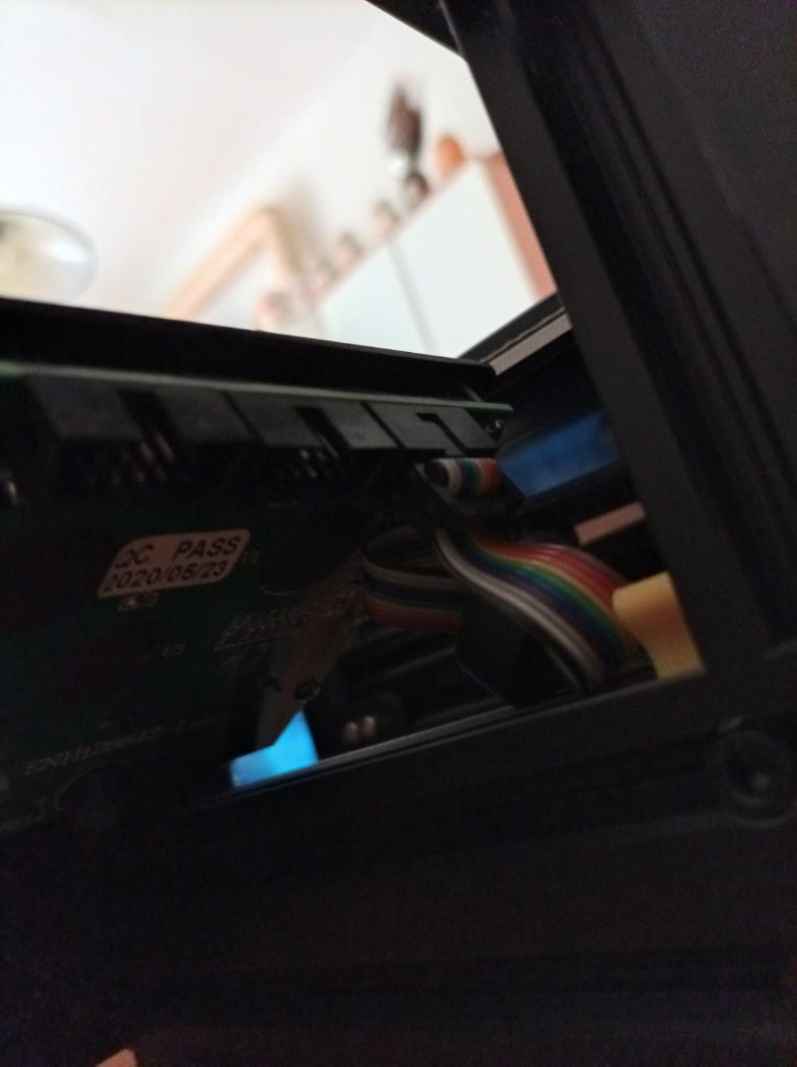

Inviato (aggiornato)
L'lcd  della pro ha tre spinotti per la piatina tutti uguali. quello giusto e' il primo verso il centro della stampante.
In fase di montaggio avevo sbagliato foro ottenento schermo blu.
geipeg
Modificato da Geipeg
aggiunta foto
Expand
Si ma a lei è successo mentre stava stampando, dubito che a stampa in corso si sia messa a cambiare il connettore dello schermo
Expand
No, esatto 😅
Ok, aggiorno di nuovo, potrebbe essere utile se qualcuno ha lo stesso problema.
Mi hanno chiesto di controllare se il cavo fosse collegato su exp3 e che il cavo stesso non abbia problemi) devo fare un video dove mostro il flashing del firmware (spero basti il video dove inquadro lo schermo e accendo la stampante, sennò non ho idea di come dovrebbe essere 'sto video) e infine dicono che se riesco a stampare da pc è un problema dello schermo.

Expand
Appero' sono dei geni, ma non ci eravamo già arrivati a questa diagnosi? 😄
  • Haha 2
Fine della saga (per ora): mi invieranno uno schermo nuovo, mi hanno già dato il numero di tracking. Ovviamente c'è l'incognita "se arriva da fuori Unione Europea mi molleranno tasse aggiuntive?" ma lo scopriremo.
