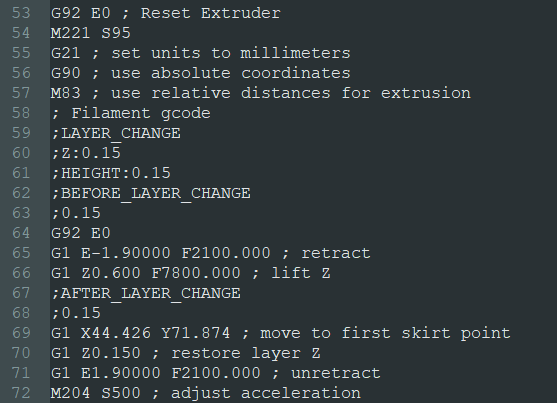

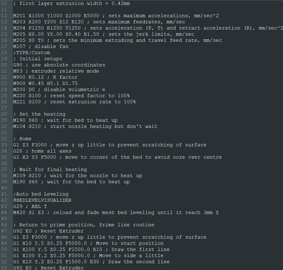

Busso Inviato 4 Luglio 2021 Autore Inviato 4 Luglio 2021 Queste sono le righe del gcode prima che inizi a stampare Cita
Whitedavil Inviato 4 Luglio 2021 Inviato 4 Luglio 2021 Ma il gcode iniziale te lo sei scritto tu o dai per buono quello che ti mette lo slicer? Te lo chiedo perché usi M900 che serve per il linear advance, ma mi sembra un po' presto per utilizzarlo... Cita
