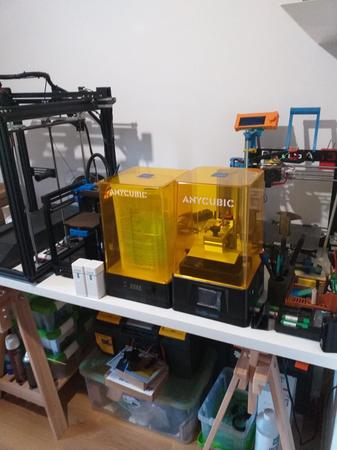

Non posso mettere il laser in studio.....ho preso una stampante a resina, ora devo capire cosa mi serve per stampare (che tipo di resina , alcol ISO ecc ecc). ho preso anche la wash box.

He anche la resina ha il suo perche', pero' conta che fa un po' puzza e come i funghi starebbe bene al buio e al caldo. Con la wash station dovresti avere meno casino, per la resina puoi prenderla anche su Amazon lavabile ad acqua se vuoi il minimo sbattimento.

Grazie per i funghetti......avevo letto sul forum che la lavabile in alcol è meglio.....sbaglio??

Prego. Io sono niubbo devi Chiedere a Fonzy... Ma lo ho sentito pure io e ho preso quella ad alchol per non rischiare.

Dipende. é meno resistente rispetto ad una abs-like o standard. L'unico accorgimento è quello di stampare pareti intorno ai 2 mm in caso di stampe vuote con infill.(se stampi pieno il problema non c'è)
In alternativa ci sono quelle a base vegetale lavabili con sapone per piatti , che come contro hanno più restringimento ma per action figure vanno bene
