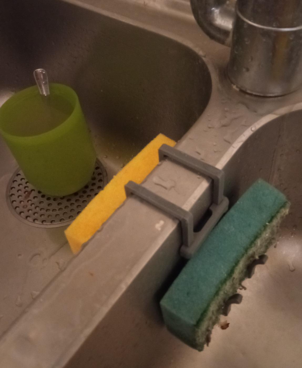

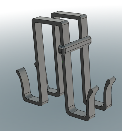

Per quel pezzo che ho fatto:
Pensavi di fargli una copertura in epossidica,  e' bella liscia e dovrebbe aiutare per far scorrere l'acqua e pulirlo.
Pero' dato che dare la EPOX e' una discreta menta: usare un finiscer per legno? Tipo un poliuretanico  per i pavimenti o esterni? E' roba che costa molto meno, semplice da dare e' offre le tipiche protezioni di un finiscer tipo anti UV / ignifugo... Perche' la EPOX senza darle un finischer almeno per UV mi sa che poi ingiallisce col tempo...
Visto il pezzo lascia perdere. Stampalo con il materiale più cheap che hai e tanti saluti, farai prima a diventare vecchio che vederlo rotto per colpa dell'acqua 🙂
