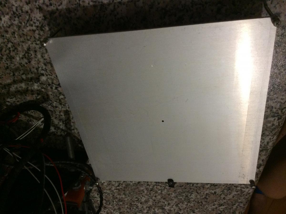

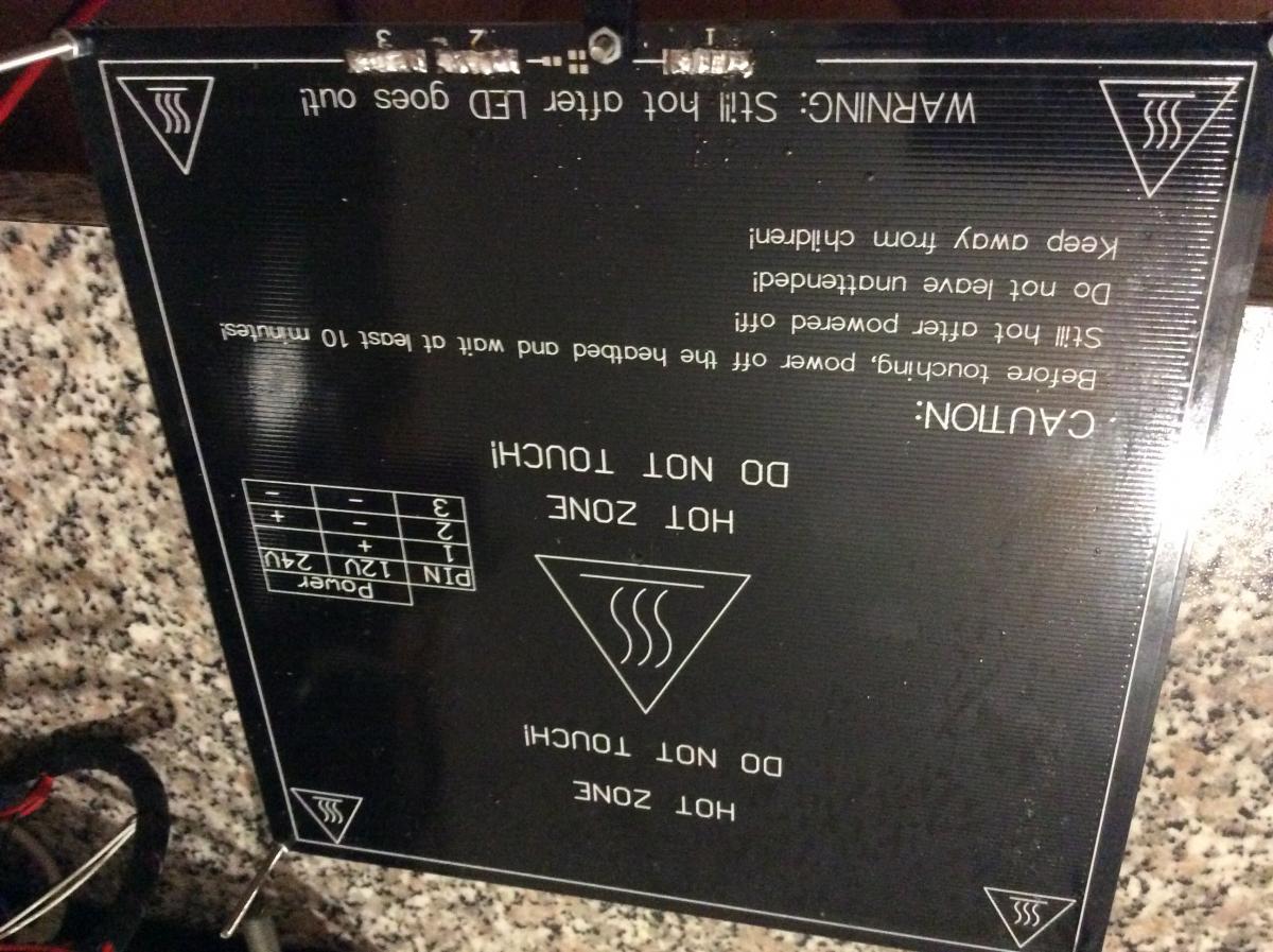

MadMax Inviato 2 Agosto 2015 Inviato 2 Agosto 2015 Ciao ragazzi sto avendo non pochi problemi con la mia prusa i3.....I problemi prevalenti sono con ABS, provato di tutto, nastro blu, lacca, vinavil.Superficie di stampa lastra di vetro.Il letto non sale di temperatura, a 60 gradi ci arriva in un'attimo, a 110 ci arriva dopo circa un'oretta e mantiene a fatica.......oscilla quasi sempre tra 107 e i 108 gradi, sporadicamente arriva a 110.Ho un'alimentatore da 20AIl letto non ho la più pallida idea di cosa sia....Ha le serigrafie nere solo da un lato, ho visto altri che le hanno su entrambe le facce....Il letto mi è arrivato montato con il lato serigrafato girato sotto, è meglio metterlo a vista? Secondo voi potrebbe migliorare leggermente la situazione?Vi posto 2 foto del letto.....Grazie a tutti.... Cita
