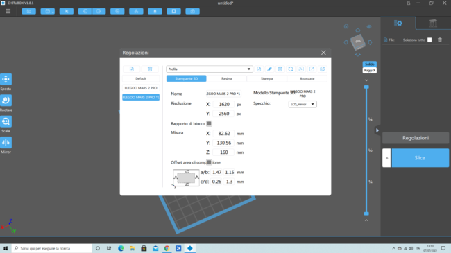

Enrico60 Inviato 6 Luglio 2021 Inviato 6 Luglio 2021 Buonasera, sono nuovo della Community. Ho un problema con una stampante Elegoo mars 2 pro . Inserendo la pennetta con il file stl. la stampante non parte. Dato che sono un neofita non so devo impostare qualche parametro sulla stampante. Grazie a chiunque mi risponda Cita

Enrico60 Inviato 7 Luglio 2021 Autore Inviato 7 Luglio 2021 Comunque anche salvando il file nel formato dello slicer ( chitubox ) la stampante non lo riconosce🤔 Cita
dnasini Inviato 7 Luglio 2021 Inviato 7 Luglio 2021 Il 07/07/2021 at 09:51, Enrico60 ha scritto: Comunque anche salvando il file nel formato dello slicer ( chitubox ) la stampante non lo riconosce Expand I file generati dagli slicer dovrebbero avere estensione .gcode, il file generato da te ha questa estensione? Cita
Killrob Inviato 7 Luglio 2021 Inviato 7 Luglio 2021 Hai impostato la giusta stampante a resina in chitubox? Cita
Enrico60 Inviato 7 Luglio 2021 Autore Inviato 7 Luglio 2021 Non sono esperto ma credo di averla impostata nella maniera giusta Cita
Eddy72 Inviato 7 Luglio 2021 Inviato 7 Luglio 2021 Il 07/07/2021 at 10:55, Enrico60 ha scritto: No il formato é questo.cbddlp Expand in questo video dal minuto 7 fa vedere che salva il file in formato .cbddlp e la stampante lo vede Ciaoo 1 Cita
Mino Inviato 7 Luglio 2021 Inviato 7 Luglio 2021 Il 07/07/2021 at 10:42, dnasini ha scritto: I file generati dagli slicer dovrebbero avere estensione .gcode, il file generato da te ha questa estensione? Expand Per le stampanti SLA l'estensione è differente per ogni marca e per ogni modello della stessa marca. Se la stampante non lo riconosce, o ha selezionato la stampante sbagliata oppure la stampante ha qualche difetto firmware. Il test di prova è presente in chiavetta? Funziona? Che formato ha? Perché se la stampante non visualizza nemmeno quello il problema non è lo slicer. 1 Cita
