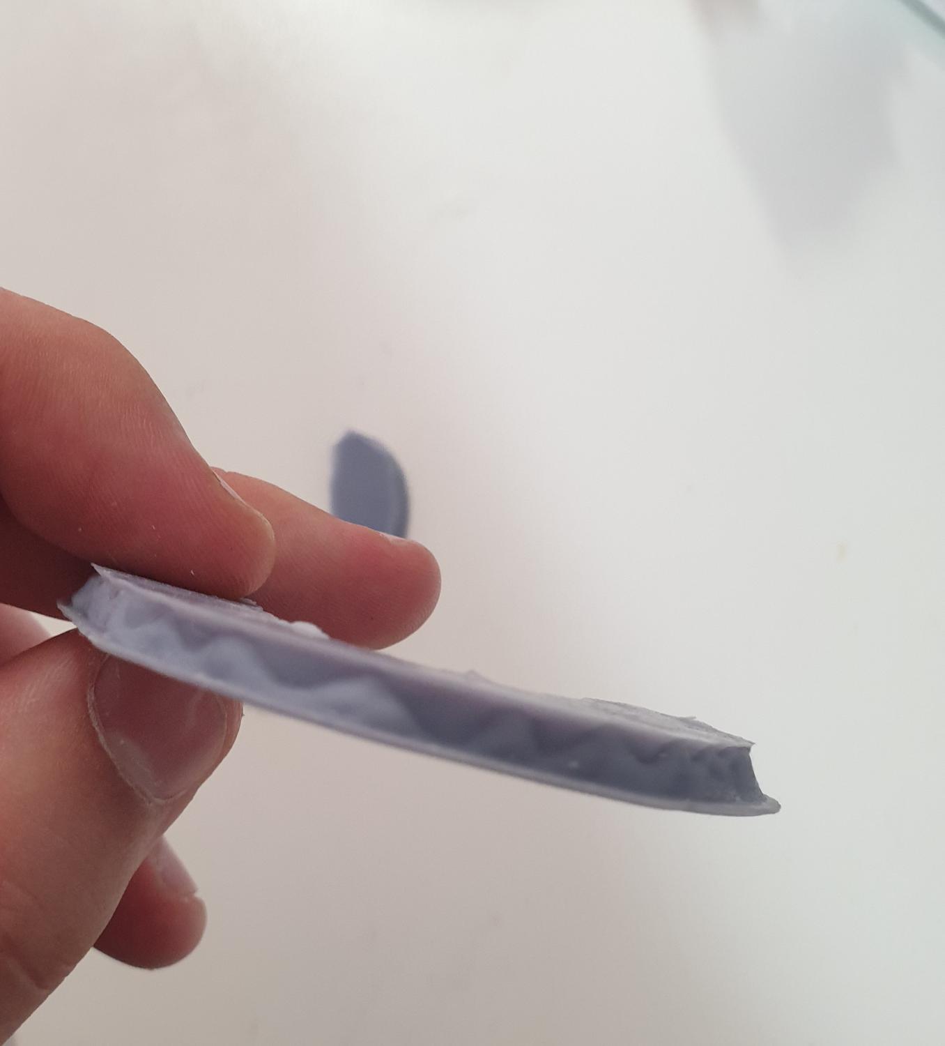

Ho acquistato la mia prima stampante circa 1 settimana fa e ho gia effettuato una decina di stampe.
Il problema è che nessuna di queste è stata completata correttamente, perche a metà stampa il modello si stacca dal piatto e finisce nella vasca attaccato alla fep.
Posseggo un anycubic photon mono x e utilizzo una resina anycubic basic colorazione grey .
Ho effettuato la calibrazione nei minimi dettagli e non credo possa essere il problema.
Il modello consiste nella stampa di  impronte dentali e utilizzo questi parametri:
Layer : 0.05
Normal exposure time 1.7s
Off time 2s
Bottom exposure 80s
Bottom layers 8
Se qualcuno ha consigli su come risolvere mi faccia sapere
***AGGIORNAMENTO***
HO STAMPATO UN MODELLO CHE MI E STATO GIA DATO COME .STL MA GIA MODELLATO PER LA STAMPA ED È STATO STAMPATO.
SUCCESSIVAMENTE HO EFFETTUATO LA STAMPA CON UN MODELLO MODIFICATO DA ME E SI STACCA DAL PIATTO, USO MESHMIXER PER CREARE LA BASE AL MODELLO CON L'ESTRUZIONE E POI ALLA FINE PHOTON WORKSHOP PER PASSARE ALLA STAMPA. CONSIGLI?

Il motivo delle tue stampe fallite lo trovi a pagina 2 del manuale di istruzioni.
3 ore fa, Ziomino ha scritto:
Normal exposure time 17s
wtf! ma dove lo hai pescato sto valore?...anche gli altri non scherzano in fatto di "sballo" 😅
uso la stessa stampante,stampi gli stessi modelli dentali, usando la stessa resina
normal time 1.3sec
off time: 0,7
bottom layer: 45 sec
layers di base 6-8
sperando che le stampe fallite non abbiano bucato il fep o sballato la calibrazione....fossi int e cambierei il fep e rifarei la calibrazione e poi proverei a stampare con i nuovi parametri

io per ora sono fisso a 1.5 normal e 0.5 off, ma proverò i tuoi. Domandona da pivello sulla stampa SLA: come posso risolvere il problema del bottom layer maggiorato? chitubox ha la funzione di offset ma ho notato che, oltre al bottom layer, la macchina esegue anche i layers successivi a esposizione maggiorata perché la riduce gradualmente (credo calando di 5 secondi a ogni layer) e, di fatto, mi trovo con i bottom layer compensati, mentre i  successivi 5/6 maggiorati. Sto diventando matto!

io ci stampo repliche dentali con questi parametri non è detto che vadano bene per tutto, anzi sono un po' verso la parte bassa esposizione piuttosto che verso una cosa normale.
i pezzi meccanici li stampo con 1.8

questo ce l'ho pure io sempre...dipende dalla resina credo che è tanto liquida (nel senso che aumenta l'effetto) io ormai ci ho fatto il callo

Puoi spendere più soldi (tipo il doppio) per una resina di qualità superiore che praticamente annulla questo effetto ma ecco parliamo di 90€ al kg e poi comunque su superfici larghe e piatte che poggiano sul piano c’è’ comunque poco da fare

liqcreate è un ottima marca, quando ti ho detto resina da 90 euro avevo in mente la loro "premium model"
anche la resina formfutura è sullo stesso livello e ti vendono anche 500gr
