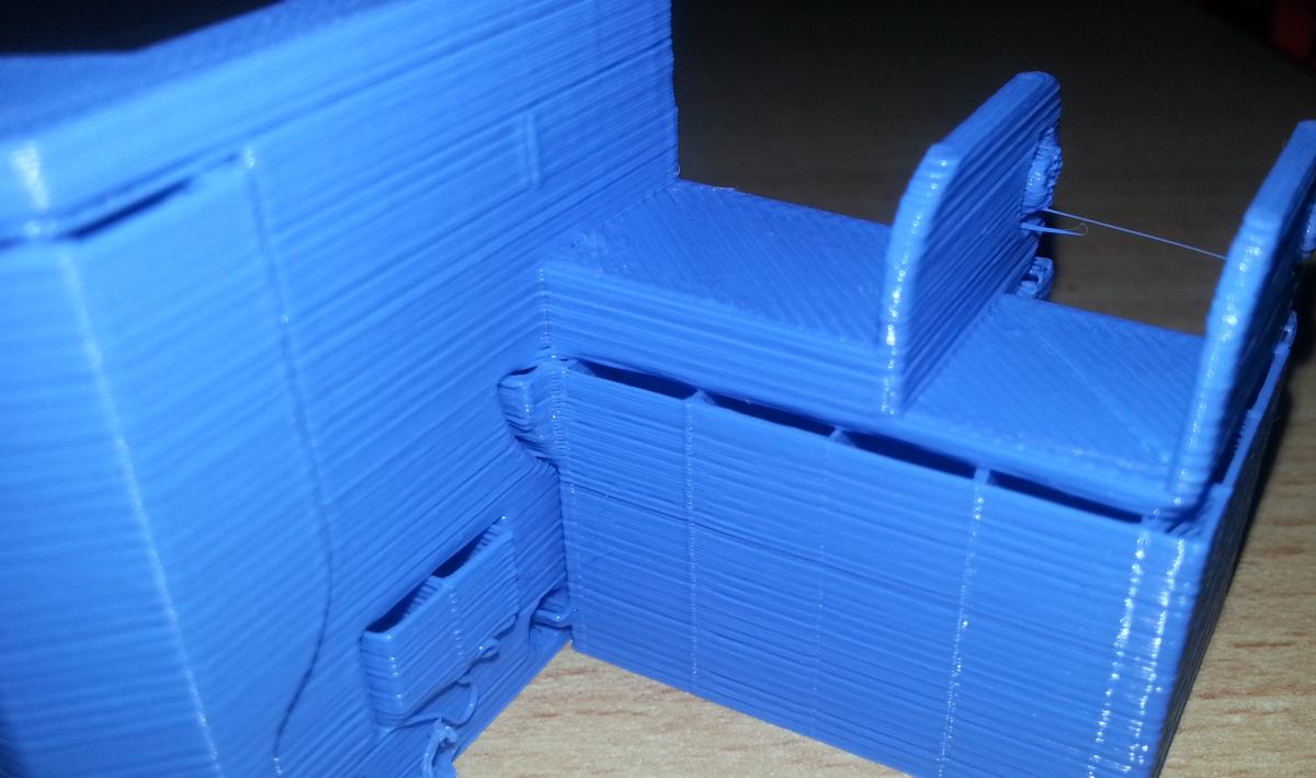

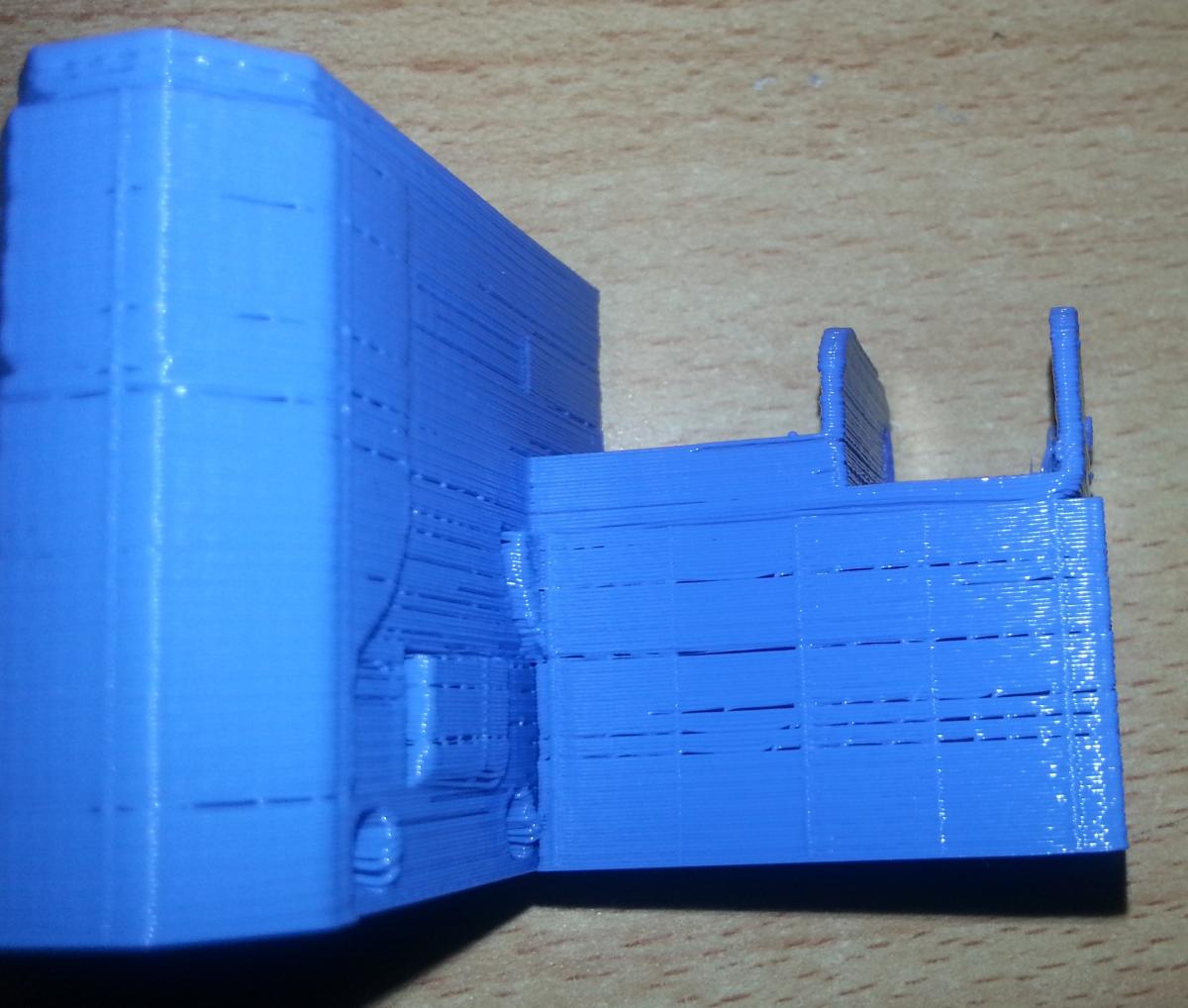

Salve a tutti.
mi sapreste consigliare su come risolvere questo problema
in pratica a fine stampa il risultato presenta livelli saltati come in foto allegata
Come posso migliorare ?
Grazie

Sembra proprio mancanza di materiale, bisogna capire se è un problema i estrusore otturato oppure il motrino spingifilo perde dei colpi e non riesce a rascinare il filo correttamente, è PLA? temperatura?
Capitava anche a me, ho smontato tutto pensando fosse un problema di intasamento.
Poi ho cambiato filamento e non ho più avuto problemi, ho ripreso dopo qualche stampa il filamento precedente e i problemi sono tornati.
Ho concluso che il filamento avesse delle parti non omogenee che fondevano a temperatura più alta.
C'è di buono che ho imparato a smontare e pulire l'estrusore...
Come presupponevo ho alzato la temperatura dell'estrusore a 200°
con lo stesso PLA,  colore e oggetto e i risultati sono cambiati notevolmente come in allegato
per cui posso constatare che con la mia stampante Prusa i3 Hephestos
il PLA di colore Blu della BQ si stampa a 200°
Spero di essere stato utile
