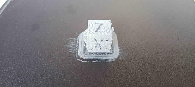

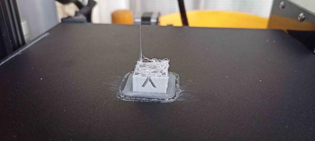

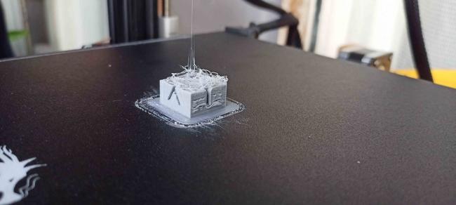

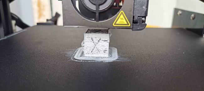

DocSal Inviato 16 Luglio 2021 Autore Condividi Inviato 16 Luglio 2021 Allora,ho smontato la stampante e rimontato tutto,ho stretto un po' gli eccentrici dell'asse Z ed ora non fanno più gioco. Adesso stampa,ma purtroppo è sorto un altro problema Nelle prime due foto ha finito la stampa ma come vedete è uscito uno schifo,nelle altre due invece all'improvviso il filamento ha smesso di uscire. Credo che il problema adesso sia dove si inserisce il filamento,non saprei. Cita Link al commento Condividi su altri siti Altre opzioni di condivisione...
eaman Inviato 16 Luglio 2021 Condividi Inviato 16 Luglio 2021 Spesso capita che le prime volte che smonti l'hot end rimonti male il sensore termico: c'e' caso che ci sei andato attorno o puoi aver stracciato i fili? Altrimenti devi cominciare a guardare dall'estrusore al bowden, allineamenti, scorrimenti, attriti... Poi come dire: piove. Hai fatto caso di tenere il filamento all'asciutto? Cita Link al commento Condividi su altri siti Altre opzioni di condivisione...
DocSal Inviato 16 Luglio 2021 Autore Condividi Inviato 16 Luglio 2021 Dici che posso aver montato male l'hot end?Allora devo rismontarlo. Di solito stampo in balcone ma quando piove la stampante la metto dentro. Una cosa,è normale che quando il bowden si tira il il filamento lasci dei segni sul filamento,tipo delle rigature? non so dirti se lo faceva anche prima,me ne sono accorto quando per smontare la stampante ho rimosso il filamento Cita Link al commento Condividi su altri siti Altre opzioni di condivisione...

muffo Inviato 16 Luglio 2021 Condividi Inviato 16 Luglio 2021 Purtroppo il pla (che probabilmente è il filamento che usi) è molto sensibile all'umidità ambientale. Per preservarlo quando non in uso andrebbe messo in sacchetti sottovuoto con i sali silca e al momento del riuso non gli farebbe male anche un giro in essicatore. Va da sé che lasciare la stampante in balcone, magari con la bobina già innestata nell'estrusore non è proprio il massimo se non vuoi aver problemi. 1 Cita Link al commento Condividi su altri siti Altre opzioni di condivisione...
eaman Inviato 16 Luglio 2021 Condividi Inviato 16 Luglio 2021 32 minuti fa, DocSal ha scritto: Dici che posso aver montato male l'hot end?Allora devo rismontarlo. Guarda: se stampi in balcone bisogna che chiami un prete, mica me. Ma come vi viene in mente di mettere delle macchine cosi' delicate all'aperto? Sono cose che vanno montate e mai spostate, a riparo da flussi d'aria e sopratutto umidita' e te la metti in balcone. 1 Cita Link al commento Condividi su altri siti Altre opzioni di condivisione...
