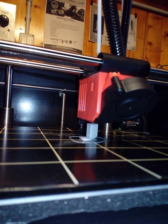

Killrob Inviato 4 Agosto 2021 Inviato 4 Agosto 2021 9 ore fa, Lanjazz ha scritto: Nel caso sia questo motore... va bene questo del link? L'attacco del cavetto (che ora controllo che non sia rotto) é giusto..... https://www.amazon.it/Redrex-Torsione-Passo-passo-Macchine-Stampante/dp/B077GRQ1VL/ref=sr_1_8?__mk_it_IT=ÅMÅŽÕÑ&crid=1Y2B7367HSWGY&dchild=1&keywords=nema+17+stepper+motor&qid=1628067883&sprefix=nema17%2Caps%2C188&sr=8-8 sul motore da sostituire non è presente un qualsiasi codice? normalmente qualsiasi nema 17 da 1.8° va bene Cita
Lanjazz Inviato 4 Agosto 2021 Autore Inviato 4 Agosto 2021 Ne ho preso uno che é leggermente piu' basso perché la consegna é domani..... poi se risolvo ne prenderó uno uguale e questo lo utilizzeró per altre cose. Hai visto che razza di casino questo motore? Mi dai conferma che quando la macchina ha fatto l'HOME tutti i motori devono essere bloccati? e non scorrere come se fossero spenti? Chiedo perché vedo cambiate tante cose.... non si sa mai..... Cita
Killrob Inviato 4 Agosto 2021 Inviato 4 Agosto 2021 oddio mi fai venire il dubbio, un attimo che controllo ok ti confermo, tutti i motori devono essere bloccati 1 Cita
brucom Inviato 4 Agosto 2021 Inviato 4 Agosto 2021 Ho Provato ora sulla mia FBG5 e ti confermo che è come ha detto killrob Cita
Lanjazz Inviato 5 Agosto 2021 Autore Inviato 5 Agosto 2021 Immaginavo! Nella Prusa, nella cnc e nei rotori é cosí.... quando i motori sono alimentati si bloccano... infatti esiste il pulsante touch per liberare i motori. Vabbé... oggi pomeriggio arriva il motore e vediamo.... Che stress. Cita
Lanjazz Inviato 5 Agosto 2021 Autore Inviato 5 Agosto 2021 EUREKA!!!! Stamattina ho preso il motore avanzato dalla Prusa, l'ho aperto e ho dissaldato due fili invertendoli.... ho montato questo motore nell'asse Z e ho fatto HOME..... PERFETTO! Nessun rumore neanche nell'asse Z che ora fa homing e si controlla anche da display. Ora ho messo in stampa un pezzetto e vediamo...... Poi oggi arriva il motore nuovo e lo metto su. brucon, mi dai il link di come hai illuminato la Ghost5? Io ero abituato alla Prusa che si vedeva benissimo come stampava intanto che lo faceva... qui con tutto il blocco estrusore non si vede un piffero...... 1 Cita
Killrob Inviato 5 Agosto 2021 Inviato 5 Agosto 2021 I tuoi motori non hanno il connettore? Escono direttamente i fili? Se hanno i connettori ti bastava invertire i fili sul cavo senza aprire il motore e saldare Cita
Lanjazz Inviato 5 Agosto 2021 Autore Inviato 5 Agosto 2021 Si hanno il connettore, ma ho pensato che visto che stasera arriva il motore nuovo non volevo cambiare l'ordine sulla spinetta perché per esperienza personale poi i connettori cinesi non fanno piu' contatto come si deve. Ho preferito metterci 5 minuti e svitare quattro viti. Poi per uno che si costruisce Radio fare due saldature non é un problema, anzi, era un pó che non saldavo e mi mancava.....😃 Ora é sublimemente silenziosa..... 1 Cita
