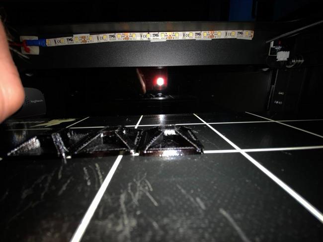

brucon, mi dai il link di come hai illuminato la Ghost5?
Per l'illuminazione è facilissimo, non c'è link. Mi sono preso una striscia LED da Bricoman, una corta da 1 metro, l'ho tagliata a "misura" (si deve tagliare solo nei punti indicati sulla striscia stessa) e incollata con il biadesivo, e poi ho connesso l'alimentatore fornito (wallcube) al 220V.
In realtà, poi, avendo a disposizione un carica batteria da cellulare con uscita micro USB ho usato quest'ultimo per alimentare la striscia. Per farlo però ho dovuto usare un DC-DC step up converter, dotato di presa micro USB, visto che la striscia funziona a 12 V. Mi sono stampato un piccolo scatolino dove mettere il convertitore insieme ad un piccolo interruttore a bilancere che poi ho incollato su uno dei fianchi della stampante. In questo modo ho recuperato l'alimentatore fornito con la striscia che poi ho usato per alimentare il pezzo residuo che ho impiegato per illuminare dall'alto un banco da lavoro.
Da notare che con il tempo, poche settimane, ho dovuto cambiare biadesivo perchè quello sulla striscia non aderiva bene alla trave metallica anteriore che non è proprio liscia, dunque ho messo del biadesivo in foam.
Volendo, si può fare un bel lavoretto usando l'alimentazione presa dalla stampante (24V) insieme, chiaramente, all'adozione di un DC-DC step down converter (24->12 V). Non ho fatto così perchè non volevo aprirla anche se poi alla fine l'ho aperta per cambiare un driver.
Ok, perfetto. Ma la striscia led come l'hai messa? in verticale? Perché per me che non ci vedo piu' tanto bene é un problema vedere come sta stampando.
Quindi in verticale illuminerebbe anche se il piatto scende molto..... faró delle prove. Grazie mille

L'ho messa in orizzontale (vedi foto) ma sarebbe stato meglio metterla sul bordo piuttosto che nell'angolo. Mi sembra buona anche l'idea di metterla in verticale ma l'angolo di irradiazione di queste strisce è tale che non hanno problemi a illuminare il piatto quando sarà in basso. Se la metti in verticale temo che il piatto sarà illuminato da 1 o 2 led al massimo quando in posizione 0.

Secondo me puoi fare a meno di inclinare, quello che invece farei, contrariamente a quello che ho fatto io, è installare la striscia sul bordo inferiore piuttosto che nell'angolo. In questo modo non ci sarebbero ombre a livello del nozzle create dl blocco hot end.
Io non lo faccio perchè rimuovendo il biadesivo foam lascerei un sacco di residui.
