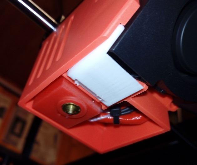

Lanjazz Inviato 5 Agosto 2021 Autore Inviato 5 Agosto 2021 Intanto ho giá montato la modifica del raffreddamento... magari prima soffiava sul piatto e staccava il pezzo... Vabbé ora la stampante funziona... poi tutte le migliorie verranno da se. Cita

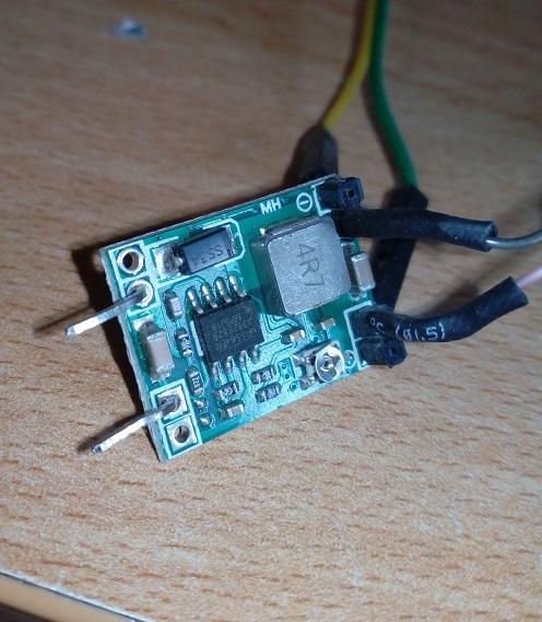

brucom Inviato 5 Agosto 2021 Inviato 5 Agosto 2021 3 ore fa, Truck64 ha scritto: Tanto per informazione le strisce a led ci sono anche a 24V. Magari non le si trova sempre nei negozi sotto casa, ed è un peccato, ma almeno si evita elettronica inutile. In effetti le ho viste poco fa da Bricoman ... peccato che bisogna prenderne 5 metri, minimo 19,90€. Certo che, se uno mette in conto di prendere una striscia a 12V (a me era costato 6.90), ma poi deve prendere il convertitore DC-DC non è che si allontana molto dai 15 € a meno che si abbia già il convertitore in casa, tipo per progetti Arduino & C. Cita
Lanjazz Inviato 5 Agosto 2021 Autore Inviato 5 Agosto 2021 Una robetta cosí a suo tempo l'avevo pagata una stupidata e regge alla grande. Cita
