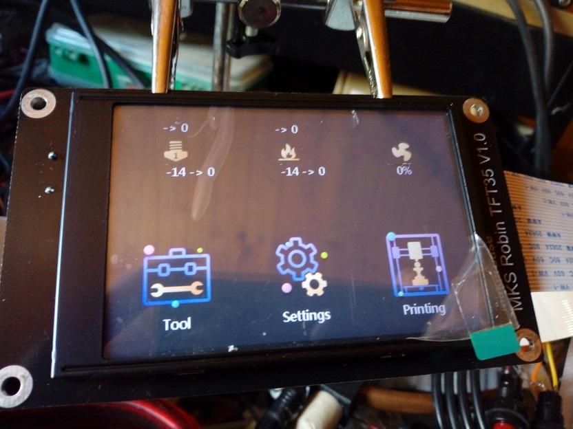

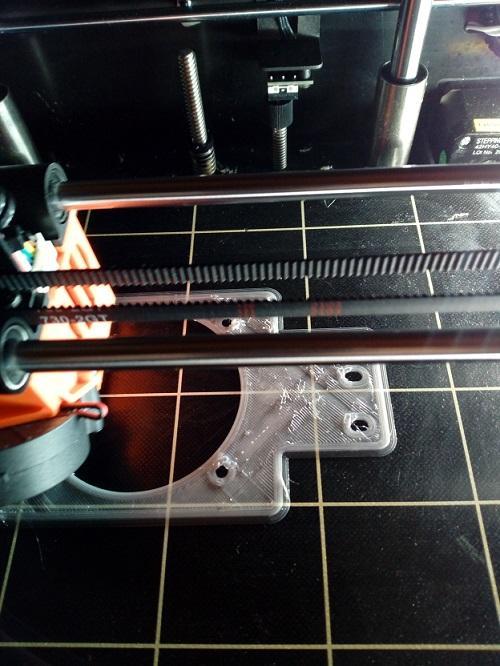

Lanjazz Inviato 11 Agosto 2021 Autore Inviato 11 Agosto 2021 prima stampa di un pezzo "serio" e il primo layer viene cosí come da foto... Poi dal secondo in poi va bene...... cosa puó essere? In compenso, stamattina é arrivata la seconda scheda con display... ho provato (non senza timore a buttare dentro Marlin 2 elaborato con Visual Studio (che sto cominciando a conoscere grazie a voi) e al primo colpo.....ZAC!! Cita
brucom Inviato 11 Agosto 2021 Inviato 11 Agosto 2021 4 minuti fa, Lanjazz ha scritto: Poi dal secondo in poi va bene...... cosa puó essere? Hai tarato gli step/mm dell'estrusore ? Prova a farmi vedere come ti esce uno skirt. Cita
Lanjazz Inviato 11 Agosto 2021 Autore Inviato 11 Agosto 2021 Finora gli skirt erano perfetti... dopo che ha finito sto pezzo voglio stampare di nuovo il contenitore della videocamera del Raspberry e faccio una foto e la allego. Intanto ho provato a collegare il "vecchio" display (che ho rotto nella parte touch smontandolo per la quarta volta...) alla scheda che é arrivata oggi e funziona... Quindi era proprio la scheda che era morta. Si, ho tarato gli step dell'estrusore misurando la lunghezza del filamento che esce dal tubetto. Cita
