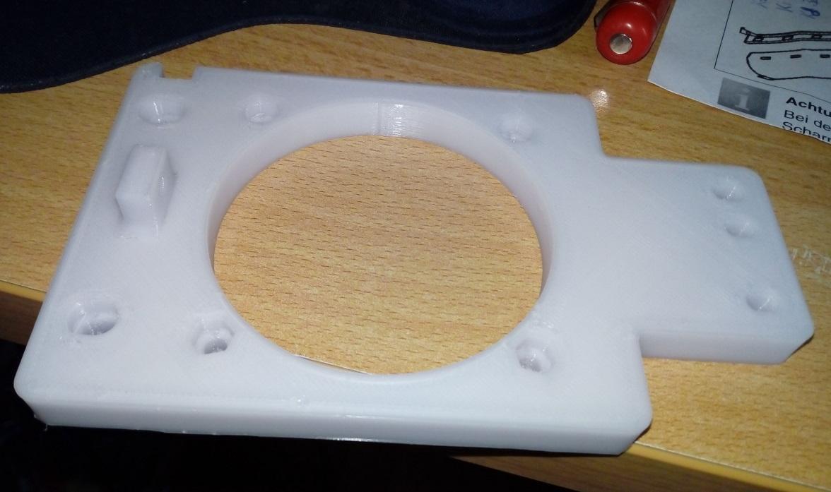

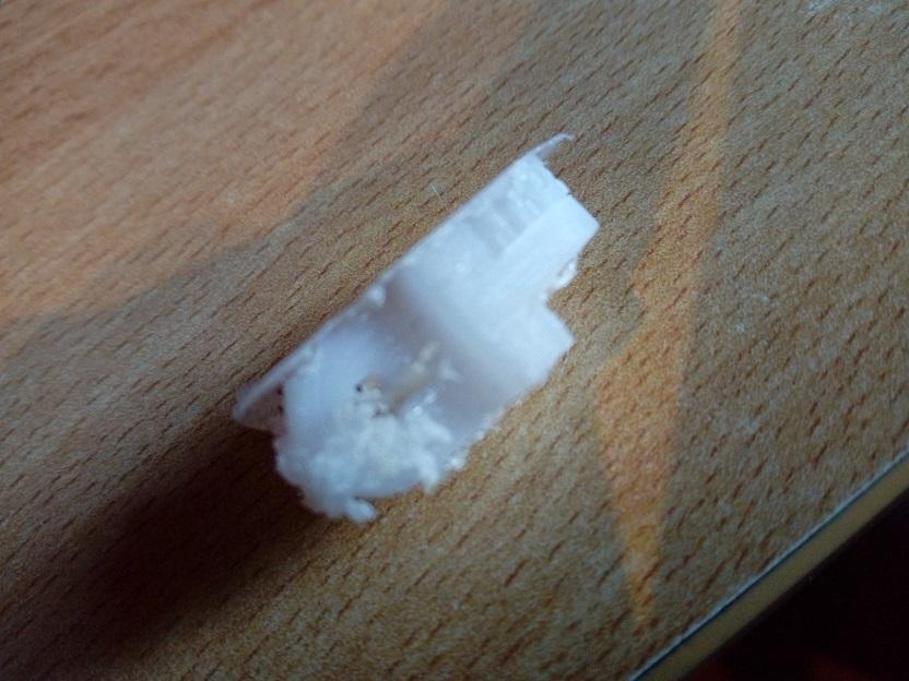

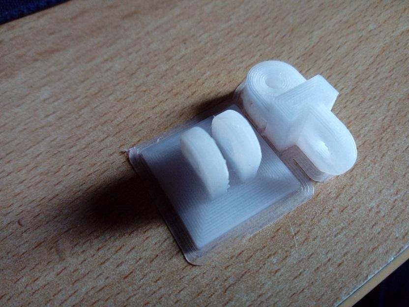

brucon, la prima é una stampa con slicing Cura tarato a Standard quality 0,2
Come vedi sotto il pezzo é stampato perfettamente ma sono caduti una marea di "trucioli" che deformano il pezzo....
Questa invece é stampa con Dynamic Quality 0,16
I pezzi sono piccoli, 2,5 cm....
Materiale PETG stampato a 220 gradi

La qualità della foto purtroppo non fa apprezzare molto il problema... Sembra che tu debba regolare la retrazione...

Lo faceva anche a me. Ho fatto un po' di manutenzione e non lo fa più.
Pulisci il piatto con alcool isopropilico e fai di nuovo il livellamento, ti dovrebbe sparire del tutto!
Il piatto è buona norma pulirlo con alcool isopropilico prima e dopo ogni stampa. Anche la polvere è responsabile di una scarsa adesione. Quindi prova a pulire bene la superficie e a ricalibrare bene il piatto e vedi che non ti si ripresenta.
Altra cosa che ho notato è la temperatura: abbassandola di 5° ho notato che il problema diminuisce. Tuttavia rischi di non avere una perfetta adesione con possibili problemi di warping.
Ti ringrazio, faró delle altre prove... Penso anch'io che la responsabile maggiore sia la retrazione.....
Grazie
Alla fine il pezzo é venuto bene ed é robustissimo.... é proprio il primo layer che é brutto, peró non si stacca, fa molti trucioli....
Grazie
Expand
Io ti consiglio 2 cose, la prima una spruzzatina di lacca splendor sul piatto e se non risolvi abbassa di poco l'ugello in modo da spalmare un po di più il filamento, poi con il primo layer sempre velocità bassa e ventola spenta.
