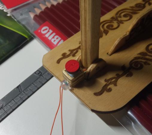

Io per penitenza stasera tiro fuori il rotolo di arduino e faccio una libreria per le lampade a LED che sto costruendo 😛
Cosi' oltre al precedente memento del "piatto che si scalda poco" mo' ci metto il PWM e una state machine.
...e io che speravo di cavarmela con la linea a 12v, mo' mi tocca anche metterne una 5v e dei mosfet 🤖.
Avevo giusto fatto l'interruttore stazionario per accenderle, ora mi tocca farne uno momentaneo 😞
