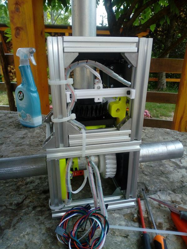

Lanjazz Inviato 19 Luglio 2021 Autore Inviato 19 Luglio 2021 15 minuti fa, muffo ha scritto: E in che materiale hai realizzato i rotori?? Presumo stiano fuori, al caldo e al freddo, sotto il sole e sotto la pioggia. Petg. Per ora é fuori da piu' di un anno e qui a 800 mt questo inverno ha fatto -12. Lo uso quasi ogni giorno per le comunicazioni radioamatoriali via satellite o via ripetitore della ISS, o semplicemente per ricevere i satelliti analogici tipo Noaa. Uniche rotture in un anno, un supporto per un endstop ottico e una crepa sulla "piastra che ingloba uno dei quattro grossi cuscinetti. Per il resto tutto bene. Allego foto della realizzazione. L'ingranaggio giallo é in PLA ed era la prima prova di stampa quando ho deciso di imbarcarmi in questo progetto. Ho poi ovviamente chiuso il telaio con dei sottili lamierini di alluminio tagliati a misura con le cesoie da lamiera.... Per ora funziona bene, ma vorrei prepararmi dei pezzi di ricambio.... se funzionasse la stampante.... 4 Cita

Truck64 Inviato 19 Luglio 2021 Inviato 19 Luglio 2021 5 ore fa, Lanjazz ha scritto: Per il resto tutto bene. Allego foto della realizzazione. Mi sembrava di averlo visto "sul tubo", e infatti.. giusto 2 anni fa. Bella realizzazione. 1 Cita
Lanjazz Inviato 19 Luglio 2021 Autore Inviato 19 Luglio 2021 Grazie mille... Il lavoro é venuto bene... una marea di ore di stampa vista anche la lentezza della Prusa e poi decidere dove mettere il tutto, scegliere l'antenna, autocostruirla o comprarla fatta... ci ho messo un pó ma alla fine é andato su. 1 Cita

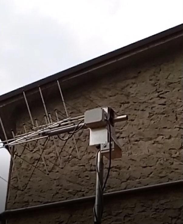

Lanjazz Inviato 20 Luglio 2021 Autore Inviato 20 Luglio 2021 Se qualche Radioamatore ha visto questa foto si é sicuramente accorto che l'antenna punta verso il basso... ovviamente poi l'ho girata ☺️ 1 Cita
