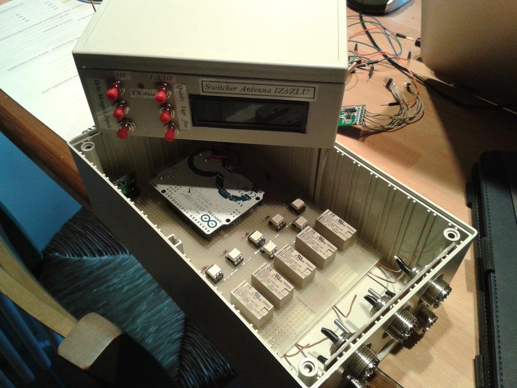

🤣🤣 Tu scherzi, ma quando pubblicai su un noto Forum Radioamatoriale il mio progetto di commutatore d'antenna wifi e dopo aver specificato in grassetto che i fili che andavano dai connettori d'antenna alla scheda erano provvisori e servivano solo per vedere col tester se tutto commutava perfettamente....... Sai in quanti mi hanno scritto:" Guarda che i connettori li devi collegare col cavo schermato... ignorante". Era una cosa talmente ovvia che per la fretta di pubblicare una foto, non ci ho pensato. Quindi é sempre meglio mettere i puntini sulle i...

Ecco il commutatore dell'"Ignorante" oggetto della mia lapidazione sul forum.
