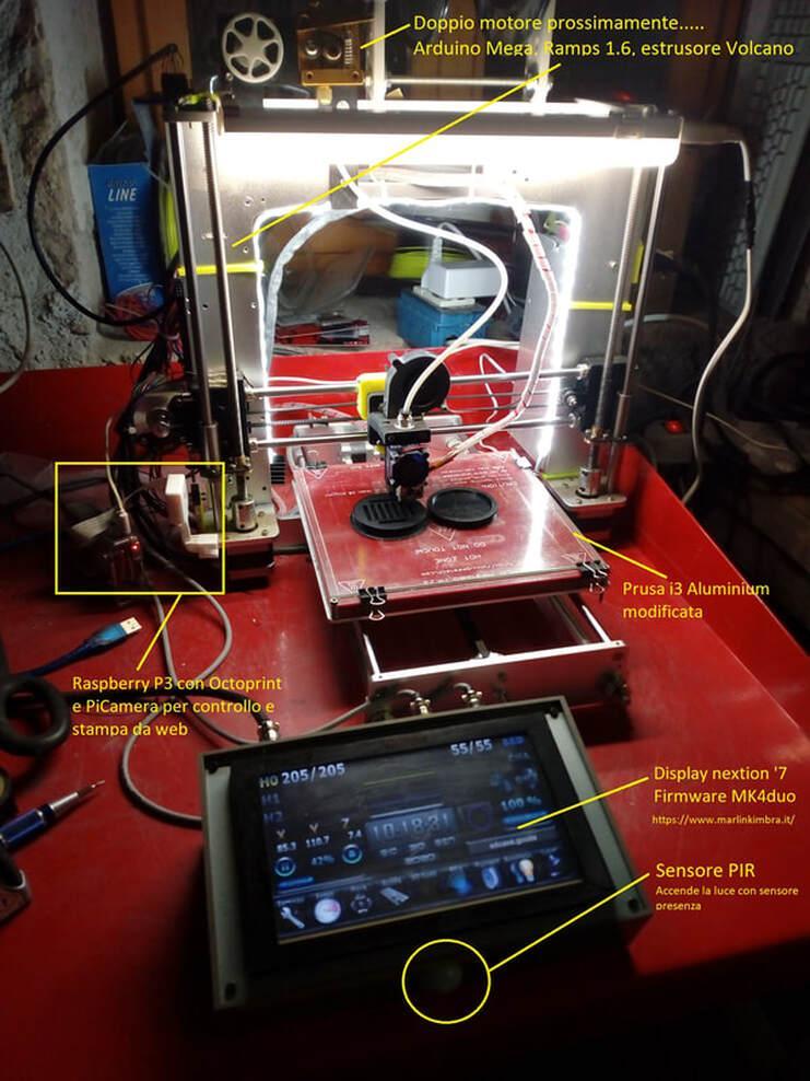

Lanjazz Inviato 25 Luglio 2021 Autore Condividi Inviato 25 Luglio 2021 Penso di installare l'originale per vedere come va e stampare i pezzi di ricambio del mio rotore. Poi quando avró voglia (se mai l'avró), volevo provare Marlin 2...... forse. Sono un pó stufo di stampare cubetti per regolare i microstep e spero che col firmware originale sia giá a posto... Va bene che ho trovato il Marlin2 giá predisposto per la Ghost5..... vedremo. Brucom, nella tua scheda quanti ponticelli dei microstep hai montato sotto ogni driver? Ho perso anni a modificare la mia Prusa..... 1 Cita Link al commento Condividi su altri siti Altre opzioni di condivisione...
