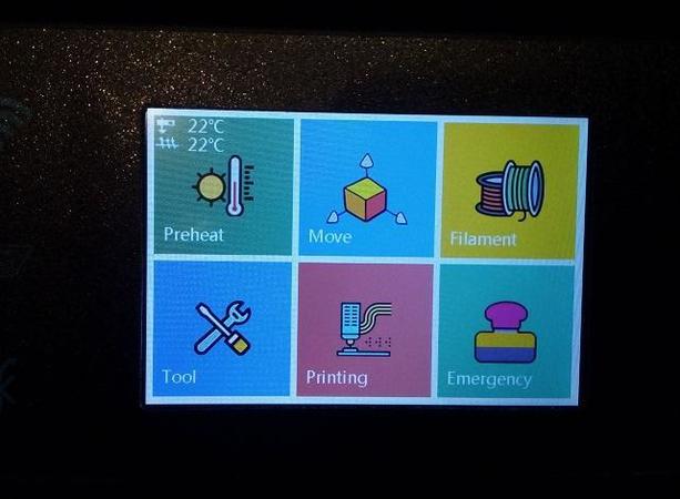

Lanjazz Inviato 3 Agosto 2021 Autore Condividi Inviato 3 Agosto 2021 Arrivata la scheda, ma con una sorpresa...... dice "closed source". C'é giá dentro un firmware (che va tutto tarato)... non riesco a capire se posso buttargli dentro il firmware della Ghost5.... maremma maiala. Ora dentro c'é Robin_nano35 Firmware V2.0.3.1 Cita Link al commento Condividi su altri siti Altre opzioni di condivisione...
Lanjazz Inviato 3 Agosto 2021 Autore Condividi Inviato 3 Agosto 2021 Ho rischiato e gli ho buttato dentro il firmware originale............. é andata bene. Ho solo l'asse Y che va al contrario.... Cita Link al commento Condividi su altri siti Altre opzioni di condivisione...
Lanjazz Inviato 3 Agosto 2021 Autore Condividi Inviato 3 Agosto 2021 Per modificare il senso dell'asse basta che metto INVERT_Y_DIR 0 visto che prima era a 1? Poi vedo che non "sente" solo l'endstop del Y che infatti da display é l'unico su TRIGGER assieme a "material detector" ma da display non me lo fa cambiare.... Ho provato a cambiare queste cose sul file robin_nano35_cfg.txt. ora vedo se funzia. Sempre per curiositá e per, eventualmente farmi del male, ho collegato il display nuovo alla scheda vecchia... non funzionava, ergo, la scheda vecchia (vecchia si fa per dire) era rotta.... 1 Cita Link al commento Condividi su altri siti Altre opzioni di condivisione...
