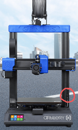

pilinottero Inviato 16 Luglio 2021 Condividi Inviato 16 Luglio 2021 Salve a tutti, la Genius è arrivata ieri, montata oggi, vado a livellare il piatto tramite i comandi e l'estrusore si pianta sul piatto con un rumore tipo mitragliatrice. Sembrerebbe che l'asse z continuasse a spingere l'estrusore sul piatto. Naturalmente ho spento subito, ricontrollato i collegamenti ma lo fa sempre. Cosa potrebbe essere prima di fare qualcosa di irrimediabile. Prima stampante e prima delusione, meno male che era tutto semplice. 1 Cita Link al commento Condividi su altri siti Altre opzioni di condivisione...
Eddy72 Inviato 16 Luglio 2021 Condividi Inviato 16 Luglio 2021 Hai collegato l'endstop di Z e lo hai messo all'altezza consigliata, o magari era gia installato e va solo alzato un pò Ciaoo 1 Cita Link al commento Condividi su altri siti Altre opzioni di condivisione...
FoNzY Inviato 16 Luglio 2021 Condividi Inviato 16 Luglio 2021 2 ore fa, pilinottero ha scritto: meno male che era tutto semplice. e chi lo ha mai detto? ma PROPRIO per niente è facile il primo kit di stampante, ci vuole un mare di pazienza e dedizione 1 Cita Link al commento Condividi su altri siti Altre opzioni di condivisione...
incisore Inviato 16 Luglio 2021 Condividi Inviato 16 Luglio 2021 Controllare con calma ogni cosa durante le fasi di montaggio è fondamentale sebbene la macchina sia premontata. Cinghie, pulegge, connettori, finecorsa; verificare tutto, poi si va a fare un giro e dopo un paio d'ore a mente sgombra si ricontrolla tutto. Spesso stupidaggini ci fanno perdere il sonno, semplicemente perchè ci ostiniamo su alcuni aspetti e ne trascuriamo altri magari più semplici, nello specifico probabilmente è il fine corsa fuori posto. 1 Cita Link al commento Condividi su altri siti Altre opzioni di condivisione...
nervine Inviato 17 Luglio 2021 Condividi Inviato 17 Luglio 2021 A parte le valide risposte già date, considera che nella stampa 3D il "plug&play" è un'utopia. Appena accesa la stampante, facendo solo l'home di Z: ti dà lo stesso problema? Se sì: - controlla che effettivamente l'endstop Z (cerchiato in rosso in foto) sia visivamente a posto e collegato correttamente. - abbassa tutto il piatto, ovvero avvita le 4 viti di livellamento, può darsi che sia più alto dell'endstop; - mentre fai l'home di Z prova a toccare con qualcosa di metallico la parte superiore dell'endstop per vedere se riceve l'input. 1 Cita Link al commento Condividi su altri siti Altre opzioni di condivisione...
pilinottero Inviato 2 Agosto 2021 Autore Condividi Inviato 2 Agosto 2021 Grazie a tuti, alla fine era un cavetto tagliato che impediva all'asse z di reagire al fine corsa. La stampante comunque non funziona e nel frattempo ne ho presa un'altra che invece non scalda il piatto e non funziona il touch screen, ovvero si accende ma non prende i comandi. Su due neppure una funziona. Chi ha recensito la stampante e non faccio nomi, tutto semplice e veloce.... oppure ho sfortuna io. Cita Link al commento Condividi su altri siti Altre opzioni di condivisione...
