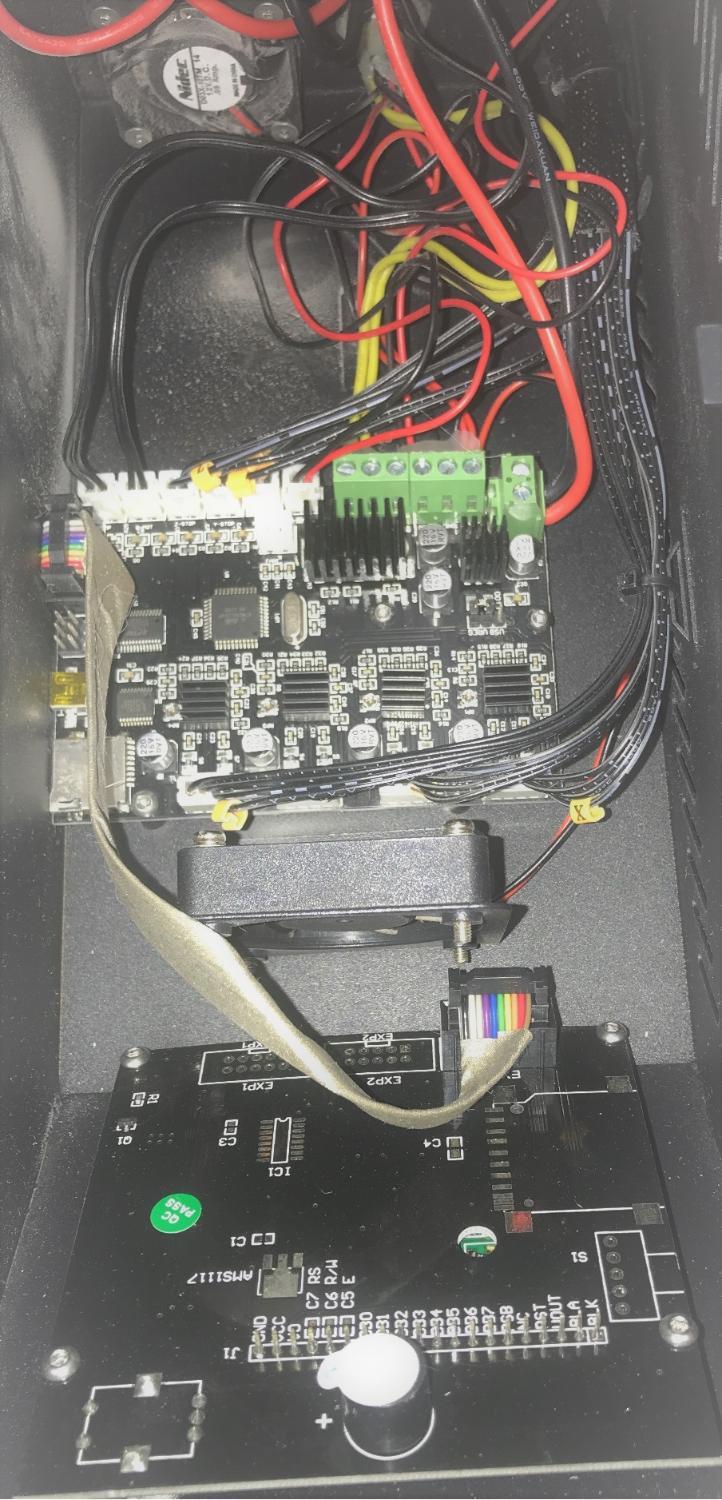

Lorenz_Keel Inviato 5 Settembre 2021 Autore Condividi Inviato 5 Settembre 2021 5 ore fa, muffo ha scritto: È preferibile una presa d'aria non ventilata nella parte bassa e una presa con ventola di estrazione nella parte superiore della parete opposta. non so se riesco a mettere delle ventole sotto... se mettessi ventole laterali che spingono e delle prese d'aria sotto al piatto che buttano fuori l'aria calda potrebbe funzionare lo stess? 5 ore fa, eaman ha scritto: Fare un involtino di componenti elettronici diversi non e' mai una buona idea: gli alimentatori pigliano la corrente grossa e possono fare interferenze, sarebbe meglio tenerli fuori dato che per altro scaldano e sono quelli che si fulminano. * https://en.wikipedia.org/wiki/Uninterruptible_power_supply ok quindi evito di inserire l'eletronica di un fisso con l'alimentatore grosso se all'interno metto l'alimentatore della stampante e sul ripiano sotto metto l'eletronica di un notebook che ha quindi il trasformatore dell'alimentatore sulla presa non va bene? Cita Link al commento Condividi su altri siti Altre opzioni di condivisione...
eaman Inviato 5 Settembre 2021 Condividi Inviato 5 Settembre 2021 11 minuti fa, Lorenz_Keel ha scritto: se all'interno metto l'alimentatore della stampante e sul ripiano sotto metto l'eletronica di un notebook che ha quindi il trasformatore dell'alimentatore sulla presa non va bene? Ma perche' devi far sta roba? Metti l'alimentatore sopra che respira bene e non rompe, magari fissato adeguatamente. Comunque anche se metti tutto dentro una sportina funziona per funzionare, ma non e' l'ideale. Cita Link al commento Condividi su altri siti Altre opzioni di condivisione...
Lorenz_Keel Inviato 5 Settembre 2021 Autore Condividi Inviato 5 Settembre 2021 33 minuti fa, eaman ha scritto: Ma perche' devi far sta roba? fondamentalmente perche la mia stampante ha tutta l'eletronica compressa in questo scatolotto con l'alimentatore piazzato sopra tutto compatto, volevo creare qualcosa di nascosto e che rendesse piu agevole l'acesso ai componenti 1 Cita Link al commento Condividi su altri siti Altre opzioni di condivisione...
incisore Inviato 5 Settembre 2021 Condividi Inviato 5 Settembre 2021 L'unico rivestimento veramente ignifugo e quello geroftalico che si adopera per proteggere le strutture in acciaio delle costruzioni; ma dato il costo non lo vedo indicato. A mio avviso una struttura in tubolare di allumino con pannellature in policarbonato è la più indicata; tra l'altro è anche quella che si adopera per realizzare le enclosure in ambito industriale, quelle che proteggono tutte le macchine e i centri di lavoro. Cita Link al commento Condividi su altri siti Altre opzioni di condivisione...
eaman Inviato 5 Settembre 2021 Condividi Inviato 5 Settembre 2021 25 minuti fa, Lorenz_Keel ha scritto: fondamentalmente perche la mia stampante ha tutta l'eletronica compressa in questo scatolotto con l'alimentatore piazzato sopra tutto compatto, volevo creare qualcosa di nascosto e che rendesse piu agevole l'acesso ai componenti Ah, no, scusa il tono inquisitorio... Intendevo proprio mettere gli alimentatori al chiuso, piuttosto che metterli tipo sopra come nella foto. Gli alimentatori IMHO sono belli fin tanto che respirano, se li metti al chiuso e si rovinano sono meno belli... In quella scheda a parte i driver dei motori non dovrebbe scaldare niente, ma se te metti tutto dentro una scatola con roba che scalda... Capisco l'ordine e il cable management, magari l'alimentatore attaccalo al soffitto su cui apri le fessure per far salire l'aria calda. O almeno taglia il sopra in modo che l'aria possa salire e uscire. Se no son tutte ventole che prima o poi son da sostituire e fanno rumore... 1 Cita Link al commento Condividi su altri siti Altre opzioni di condivisione...
