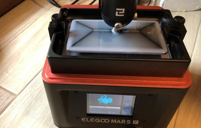

ZioPillo Inviato 18 Luglio 2021 Autore Inviato 18 Luglio 2021 Ho risolto signori ho cambiato la chiave usb e tutto è tornato a posto ma volevo chiedervi…. Quali sono i file fondamentali nella chiavetta per far riconoscere i progetti? Xke su chiave nuova debitamente formattata con all interno solo file progetto la stampante non li riconosceva mentre copiando tutti i file della vecchia pennetta li legge e li stampa…. Comunque grazie a tutti per l aiuto siete stati fantastici 🙏🏻🙏🏻🙏🏻 1 Cita

Salvogi Inviato 23 Luglio 2021 Inviato 23 Luglio 2021 Il 19/7/2021 at 23:44, Tomto ha scritto: A dire il vero su z deve per forza esserci il finecorsa ottico. (meccanico non si può mettere) Io ho un Elegoo Mars ed in effetti c'è un finecorsa ottico. Scusate l'ignoranza, perchè non si può mettere meccanico? Cita
Killrob Inviato 23 Luglio 2021 Inviato 23 Luglio 2021 Perché con le definizioni che raggiunge una resina non è preciso 1 Cita
Tomto Inviato 25 Luglio 2021 Inviato 25 Luglio 2021 Il 23/7/2021 at 15:06, Salvogi ha scritto: Io ho un Elegoo Mars ed in effetti c'è un finecorsa ottico. Scusate l'ignoranza, perchè non si può mettere meccanico? L'endstop meccanico non permette un offset negativo perchè una volta che l'interruttore chiude il circuito blocca i motori . Da slicer o repertier (questo vale per le fdm) puoi anche dare un comando un comando negativo ma la machina si fermerà sempre nello stesso punto. nelle stampanti a resina lo zero è fissato a pochi mm dallo schermo lcd di fabbrica di conseguenza quando vai a fare la regolazione del piano i decimi o i mm hanno segno meno. il meccanico si potrebbe anche mettere ma dipende da come è fatto il piatto, solo se sono presenti delle viti che lo fanno "scendere" come nella mono x (non so semi spiego ) Nel caso della mia photon s ad esempio tali mancano quindi può funzionare solo con un finecorsa ottico. 2 Cita
