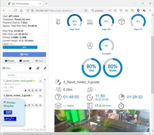

Salvogi Inviato 18 Luglio 2021 Inviato 18 Luglio 2021 36 minuti fa, muffo ha scritto: @dnasini la mia curiosità era quella di capire se magari con 50 o 60 gradi stabili in camera la qualità di stampa migliorava. Io ho la camera chiusa, tempo fa l'ho riscaldata inserendo dentro la stampante un fornello da campeggio comandato da relè. Però superati i 70°C avevo problemi di intasamento dell'estrusore. Senza riscaldamento, dentro la stampante ho 35°C di inverno e fino a 60°C d'estate, a livello di resistenza grosse differenze non ne ho notate tra 35°C e 60°C. Invece tra camera chiusa e stampante aperta la differenza è notevole per quanto riguarda l'aderenza dei layer. Con 30°C nella stanza dove stampo ed il piatto a 90°C dentro la camera sono arrivato fino a 61°C Il problema è che all'inizio della stampa la temperatura era 38°C ed ho raggiunto 61°C dopo un'ora e mezza di stampa. Forse ritorno al fornello ed in più metto una ventola per poter regolare sia la temperatura in aumento che in diminuzione. 4 1 Cita
