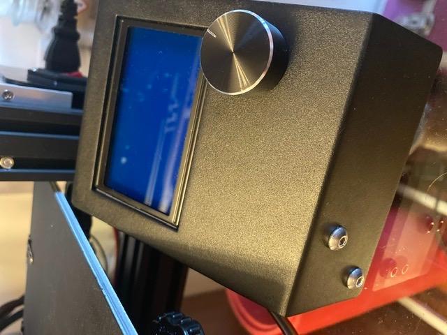

Sofia Polenta Inviato 20 Luglio 2021 Autore Inviato 20 Luglio 2021 Il 20/07/2021 at 17:39, incisore ha scritto: Cioè si stacca dal piatto?, se è così devi rifare con cura la taratura del piatto. Expand No dopo un po che lavora e sale, si sposta e continua il lavoro più a sinistra Comunque anche se spingo con forza la spina più in giù non va Cita
dnasini Inviato 20 Luglio 2021 Inviato 20 Luglio 2021 Il 20/07/2021 at 17:41, Sofia Polenta ha scritto: Comunque anche se spingo con forza la spina più in giù non va Expand Se hai la possibilita', prova con un altro cavo di alimentazione. Potrebbe darsi che, x qualche strano motivo, quello che utilizzi abbia degli alloggiamenti "troppo corti" per ospitare i 3 piedini e questo si tradice in un non ottimale inserimento del cavo 2 Cita
incisore Inviato 20 Luglio 2021 Inviato 20 Luglio 2021 Ok, sembra che si verifichi una perdita di passi. Spegni tutto, vai a farti un giretto e fra un'oretta a mente fredda e sgombra verifica ogni componente meccanico, che le viti siano serrate a dovere, che le cinghie siano correttamente tese, che non vi siano giochi sui cuscinetti, insomma che tutto sia ok, ritara il piatto e prova a stampare. Se hai un'altro cavo analogo, prova a sostituirlo. 2 Cita
Sofia Polenta Inviato 20 Luglio 2021 Autore Inviato 20 Luglio 2021 Il 20/07/2021 at 17:48, dnasini ha scritto: Se hai la possibilita', prova con un altro cavo di alimentazione. Potrebbe darsi che, x qualche strano motivo, quello che utilizzi abbia degli alloggiamenti "troppo corti" per ospitare i 3 piedini e questo si tradice in un non ottimale inserimento del cavo Expand Purtroppo non ne ho altri Il 20/07/2021 at 17:49, incisore ha scritto: Ok, sembra che si verifichi una perdita di passi. Spegni tutto, vai a farti un giretto e fra un'oretta a mente fredda e sgombra verifica ogni componente meccanico, che le viti siano serrate a dovere, che le cinghie siano correttamente tese, che non vi siano giochi sui cuscinetti, insomma che tutto sia ok, ritara il piatto e prova a stampare. Se hai un'altro cavo analogo, prova a sostituirlo. Expand Farò così haha, grazie Cita
dnasini Inviato 20 Luglio 2021 Inviato 20 Luglio 2021 Il 20/07/2021 at 17:52, Sofia Polenta ha scritto: Purtroppo non ne ho altri Expand Neanche un PC fisso? In pratica si utilizza lo stesso cavo. Altra prova che puoi fare e' utilizzare un calibro: misura la profondita' dei piedini e poi la profondita' degli alloggiamenti (ovviamente togli il cavo dalla presa di corrente prima :D) 1 Cita
Sofia Polenta Inviato 20 Luglio 2021 Autore Inviato 20 Luglio 2021 Il 20/07/2021 at 17:55, dnasini ha scritto: Neanche un PC fisso? In pratica si utilizza lo stesso cavo. Altra prova che puoi fare e' utilizzare un calibro: misura la profondita' dei piedini e poi la profondita' degli alloggiamenti (ovviamente togli il cavo dalla presa di corrente prima :D) Expand Proverò, grazie Un’altra domanda è se è normale che nella mia stampante non è presente il marchio sul monitor a differenza di tutte le altre Cita
MAL1190 Inviato 20 Luglio 2021 Inviato 20 Luglio 2021 Controlla che non ci sia dentro a uno delle 3 gole del cavo di alimentazione qualcosa che ne blocca l'inserimento.. non so un pezzetto di filamento... che non ti permette di inserire fino in fondo! 1 Cita
Killrob Inviato 20 Luglio 2021 Inviato 20 Luglio 2021 Il 20/07/2021 at 18:05, Sofia Polenta ha scritto: Proverò, grazie Un’altra domanda è se è normale che nella mia stampante non è presente il marchio sul monitor a differenza di tutte le altre Expand Vuol dire che non è una Creality originale ma un clone, dove l'hai presa? Il 20/07/2021 at 18:09, MAL1190 ha scritto: Controlla che non ci sia dentro a uno delle 3 gole del cavo di alimentazione qualcosa che ne blocca l'inserimento.. non so un pezzetto di filamento... che non ti permette di inserire fino in fondo! Expand o un pezzetto di polistirolo. e comunque un problema alla volta, prima il cavo di alimentazione, se hai un pc fisso a casa prova con la sua spina, sono identici. Poi pensiamo al resto. Cita
Sofia Polenta Inviato 20 Luglio 2021 Autore Inviato 20 Luglio 2021 Il 20/07/2021 at 18:33, Killrob ha scritto: Vuol dire che non è una Creality originale ma un clone, dove l'hai presa? Expand Su Amazon Il 20/07/2021 at 18:33, Killrob ha scritto: Il 20/07/2021 at 18:09, MAL1190 ha scritto: Controlla che non ci sia dentro a uno delle 3 gole del cavo di alimentazione qualcosa che ne blocca l'inserimento.. non so un pezzetto di filamento... che non ti permette di inserire fino in fondo! Expand o un pezzetto di polistirolo. e comunque un problema alla volta, prima il cavo di alimentazione, se hai un pc fisso a casa prova con la sua spina, sono identici. Poi pensiamo al resto. Expand Perfetto, domani cercherò in in garage se c’è un cavo. Grazie Cita
Eddy72 Inviato 20 Luglio 2021 Inviato 20 Luglio 2021 Il 20/07/2021 at 19:24, Sofia Polenta ha scritto: Su Amazon Expand link dell'acquisto? Ciaoo 1 Cita
